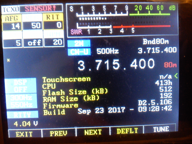

Mam pytanie do czytających ten wątek: ile osób używa mcHF'a z procesorem który ma 512 kb Flash (STM32F407VE lub STM32F405VE)?
Nie pamiętam teraz ale w menu w zakładce System Info też da się to chyba podglądnąć.

SP4EBI Offline
Wojtek
Liczba postów: 300
Dołączył: 27-11-2009
Post: #906
RE: Transceiver wg. M0NKA
Dzięki Sławku,
Może dobra fotka coś Ci pomoże?

SP9BSL Offline
Sławek
Liczba postów: 788
Dołączył: 20-10-2015
Post: #910
Dzięki Piotrze.
Robimy statystyki do decyzji jakie opcje integrować w której wersji firmware.
Wojtek, nie będzie działał.
W tej chwili obsłujemy tylko SPI, w trybie równległym pracuje starszy wyświetlacz. Z tego co widzę to ten ma jeszcze magistralę 8 bit. Docelowo na przejściówce będzie obsługa interface równloegłego ale w trybie 16 bitowym.
73 Sławek
