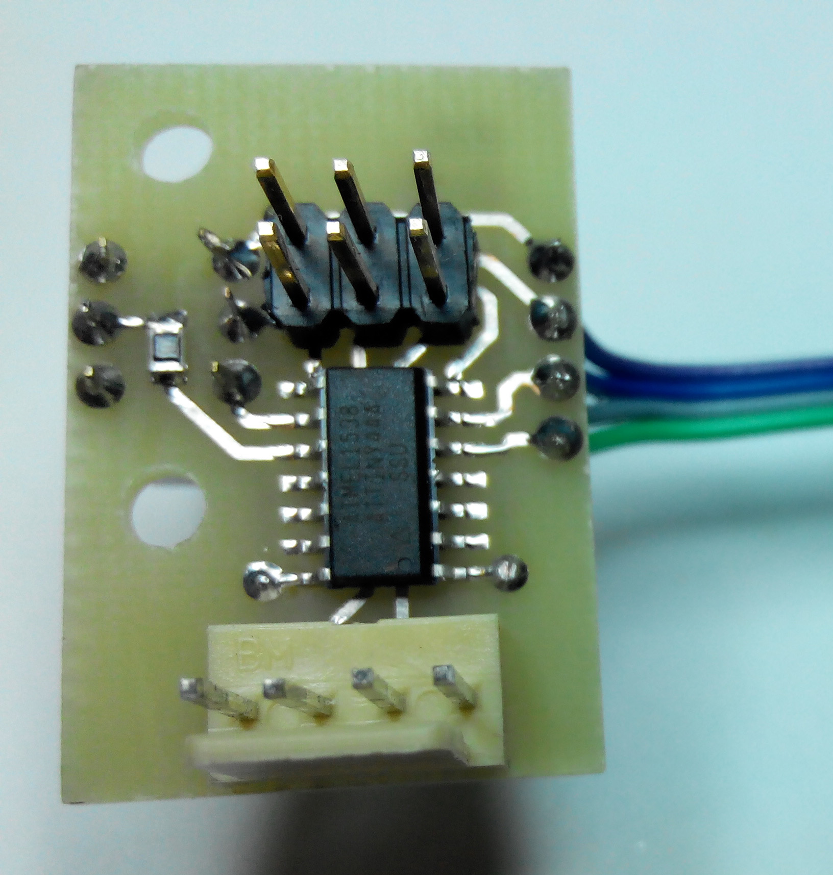

Zapewne tak jak ja, są koledzy, którzy w swoich Husarkach DSP jako enkoder wykorzystali konstrukcję opartą na układzie AS5040.
W podstawowej konfiguracji charakteryzuje sie on dużą ilością impulsów na jeden obrót , czyli 1024 (efektywnie 512 - Quadrature A/B).
Co jest zaletą jak i wadą. Jeśli chodzi o wykorzystanie go do ustawiania częstotliwości, to taka ilość impulsów jest jak najbardziej
odpowiednia. Natomiast przy regulacji głośności, czy wielu ustawień w Setupie, jest duży problem z wybraniem odpowiedniej wartości.
Aby tą niedogodność zniwelować, skonstruowałem dzielnik impulsów do enkodera z układem AS5040.
Jest to prosty układ z mikrokontrolerem, wyposażony w przycisk z dwukolorowym podświetleniem. Możliwy jest podział
przez jedną z pięciu wartości tj. przez 2, 4, 6, 8, i 10. Układ włącza się pomiędzy enkoder a wejście enkodera
na płytce adaptera modułu Discovery. Dla łatwej obsługi dzielnika płytkę najlepiej zamontować w pobliżu gałki enkodera.
Niestety jest to swojego rodzaju proteza, zakłócająca "bezprzyciskowy" charakter Husarka DSP. Wink
Funkcje przycisku.
Krótkie przyciskanie przycisku powoduje przełączanie pomiędzy właściwą ilością impulsów enkodera (brak podświetlenia)
a ilością impulsów wynikających z podziału (podświetlenie zielone).
Dłuższe przytrzymanie przycisku powoduje zablokowanie generowania impulsów - funkcja LOCK (podświetlenie czerwone).
Ponowne przyciśnięcie przycisku wyłącza blokadę (brak podświetlenia lub podświetlenie zielone). Jest to po prostu blokada gałki.
Przytrzymanie przycisku i załączenie zasilania umożliwia wejście do opcji ustawienia podziału.
Objawia się to miganiem na czerwono podświetlenia przycisku. Ilość mignięć odpowiada konkretnemu podziałowi.
Jedno mignięcie odpowiada podziałowi przez 2, dwa przez 4, trzy przez 6, cztery przez 8 i pięć przez 10.
Dłuższe wciśnięcie przycisku umożliwia zapis wybranego podzuału do pamięci EEPROM, co jest sygnalizowane kilkoma
mignięciami podświetlenia na zielono.
Zmontowana płytka:

Jakby ktoś taki układ uznał za przydatny, zamieszczam w załącznikach wsad do mikrokontrolera i wzór PCB.

Maćku, wielkie dzięki za zamieszczony projekt.
Myślę, że koledzy skorzystają z przedstawionej propozycji.
A czy nie można uprościć układu tak aby podzielić na stałe zastosowany enkoder dla 250 impulsów na obrót ? Dla takiej wartości zostały dostosowane ustawienia pozostałych parametrów Husarka.
Co do przestrajania to jest w Husarku możliwość szerokiej zmiany częstotliwości na 1 obrót gałki i można ustawić nawet 500 Hz dla enkodera 2k.
Funkcja LOCK na prośbę kolegów jest już umieszczona w najnowszej wersji programu.
