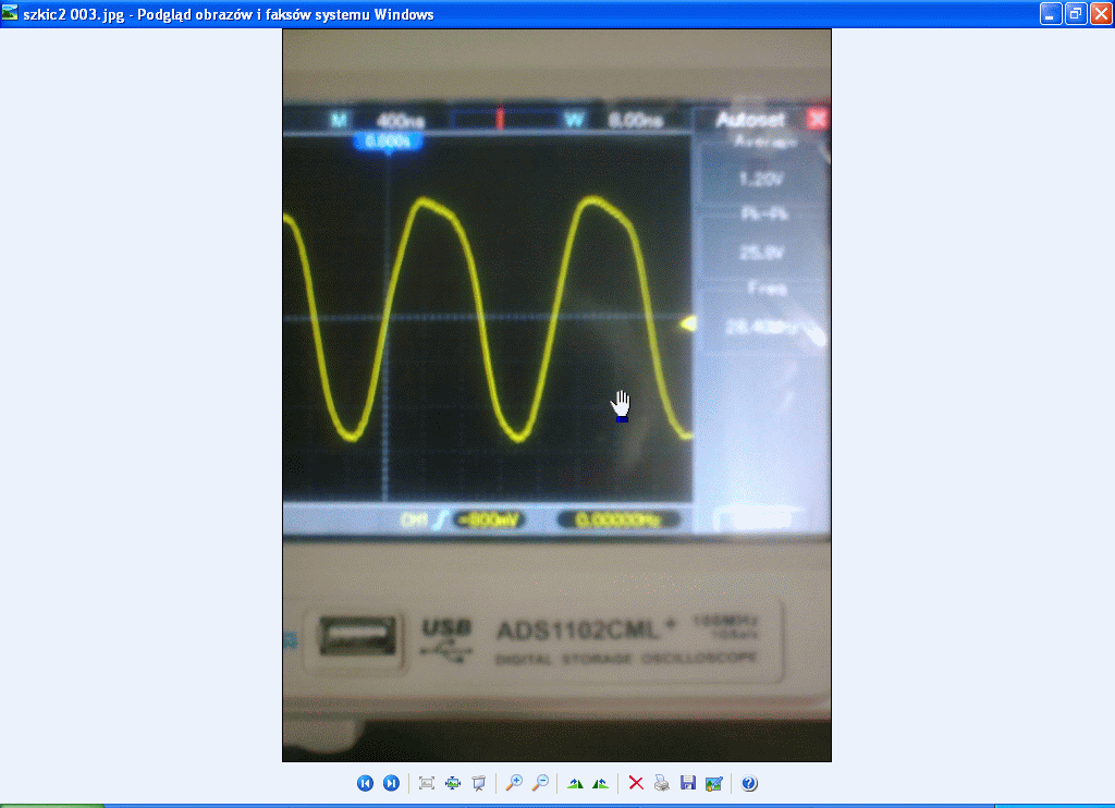

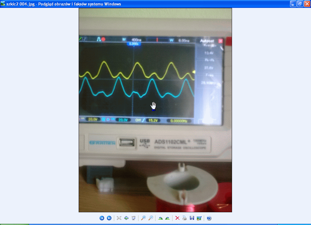

Witajcie,
Zrobiłem RF ver.06. Różnica w nadajniku to dodanie MMIC. Efekt jak niżej:
ale liniowość nienajlepsza - driver i PA wyraźnie przesterowane:
czyli IMHO źródło małej mocy tkwi w końcówce. Natomiast w ver.05, po wymianie driverów na BFQ18a, bez MMIC sygnał był dużo lepszy:
I bądź tu mądry...
73 Staszek SP2GNB
