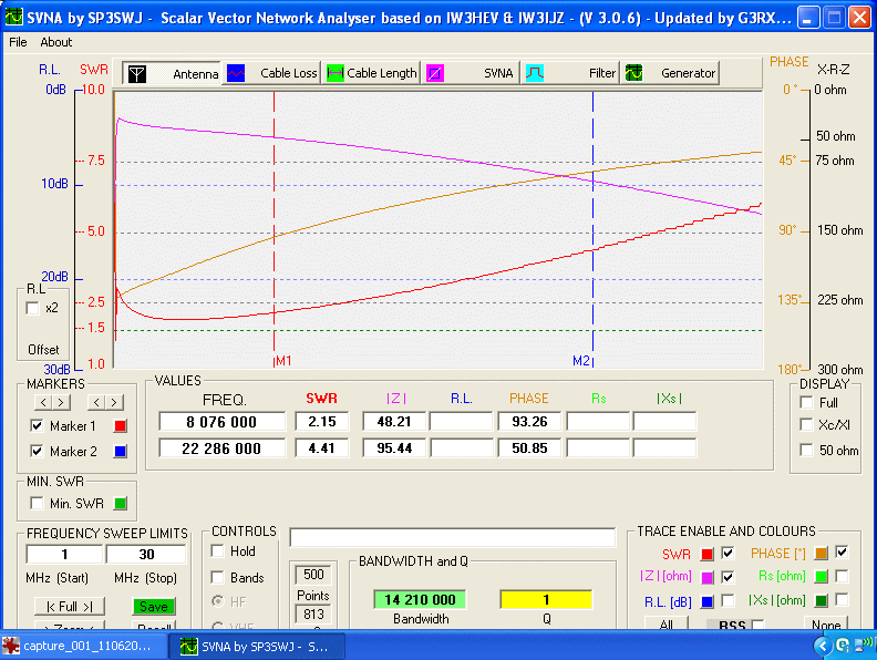

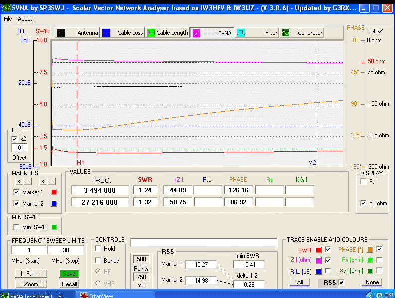

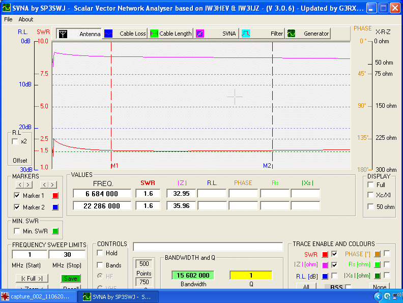

Przebadałem T5.Ver 05
Ustaliłem,że przełożenie musi być 1:1.
Zacząłem badać jaki rdzeń zastosować.
Na zrzutach widać przebiegi dla różnych rdzeni:
FT37-43,BN43_2402 i CX2074L.
İmage , İmage , İmage
Zastosowałem ten ostatni BN43-2402
Ustaliłem 3x3zw. 3zw to około 13uH.
