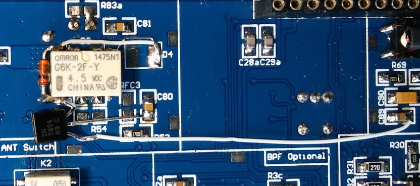

Zastąpiłem przełącznik PIN przekaźnikiem G6K-2F-Y 4.5DC. Niewiele słuchałem, ale różnica jest jak najbardziej pozytywna. Obrazowo mówiąc to jakby część sąsiadów zrezygnowała z telewizorów plazmowych - elektroniczny smog jakby zmalał, wrażenie subiektywne. A tak to wygląda:

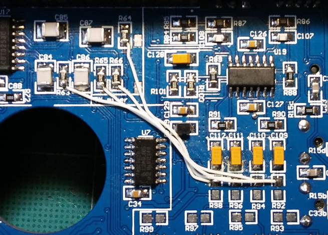

Niejako przy okazji posprzątałem Quada wg Paola IZ6MAF, zdecydowanie krócej, ścieżki przecięte zaraz przy opornikach:
W następnym kroku przyjrzę się szerzej mieszaczowi TXa, a potem tranzystorowi Q1 w RX detektorze...(chyba poprawię sprzężenie zwrotne)...
73 Staszek SP2GNB
