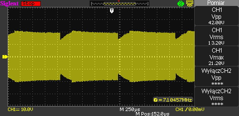

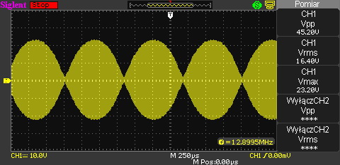

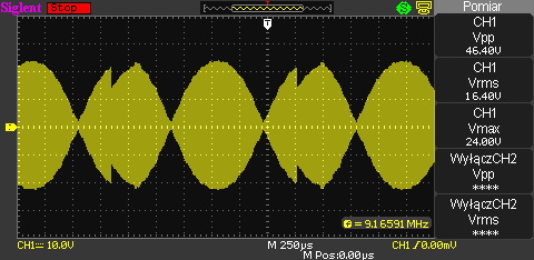

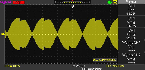

I jeszcze nowa ciekawostka:
Próba dwutonowa z wykorzystaniem dostępnej opcji. Moc 5W i bez rezystora R83b, co i tak okazało się bez znaczenia.
Pasmo 40m:
Pasmo 30m:
i zupełnie niezłe pasmo 20m (wyższe pasma też niezłe):
Jakieś wzbudzenie? Co Wy na to?
Poniżej próba jednotonowa na 40m... Widać korelacje...
Edit:
Dla mocy < 5W zjawisko to nie występuje.
Płytki połączone tasiemką o dł. ok. 20cm.
Edit:
Wczytałem BL 3.2.0 - możliwość wczytywania FW albo z pen driva, albo za pomocą dfu.
Nowy FW 2.2.0 nie poprawił regulacji MIC, za to doszło trochę do ustawiania w menu...
Zabieram się za modernizację (usunę 4xLM) i wrócę do problemu wzbudzeń(?)...
73 Staszek SP2GNB

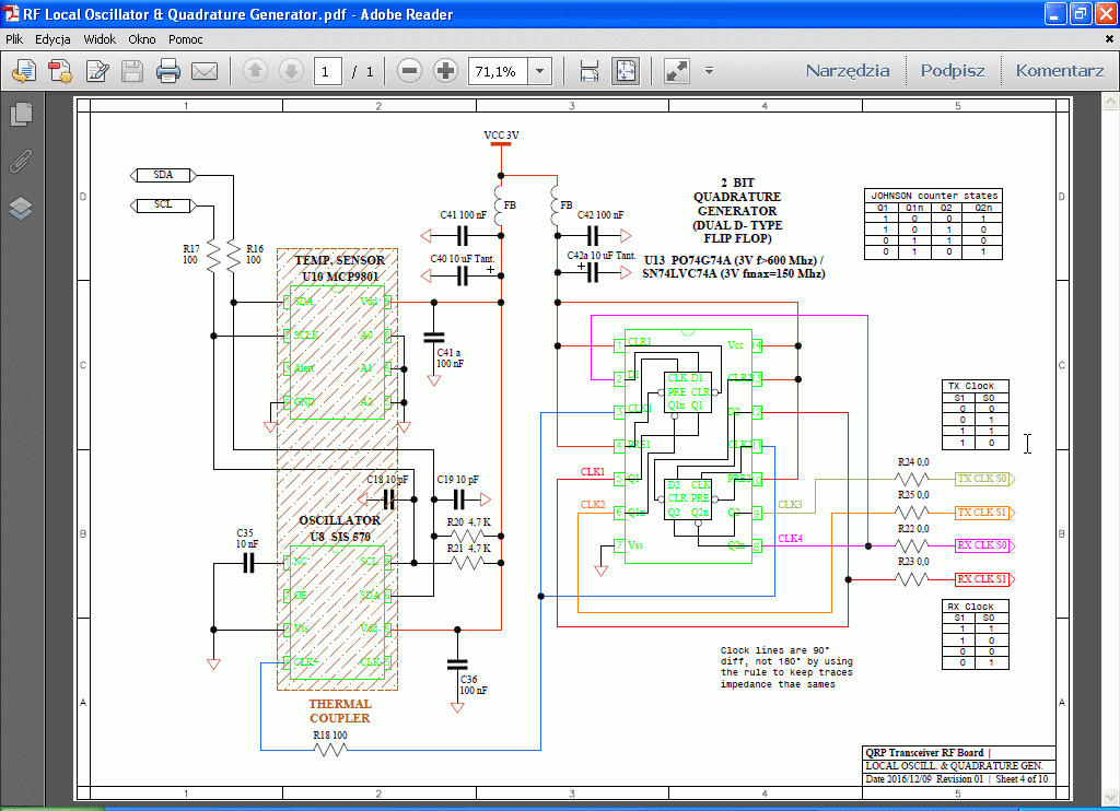

Dodam,że w ver04 i niżej układ U11 SN74AC74DR jest zasilany z 3V.
Wielkość 4 sygnałów to amplitudy po 3Vpp.(przebieg prostokątny)
W ver05 U11 jest zasilany z 5V i amplitudy są na poziomie 5Vpp
Dlatego U12 i U13 zostały usunięte.
Z rozpędu w ver03(czerwonej), usunąłem U9,U12,U13,4xLM386.
Dlatego na R3 w ver03 mam sygnał 0.580Vpp.
A w ver05 na R3 mam 1.8Vpp też bez tych układów jak wyżej
i przy nastawach na PA FULL Adjust =55:
Przy okazji wymieniłem R67 na C=100n i usunąłem
elementy R69,R70,RFC4,C89,C90.

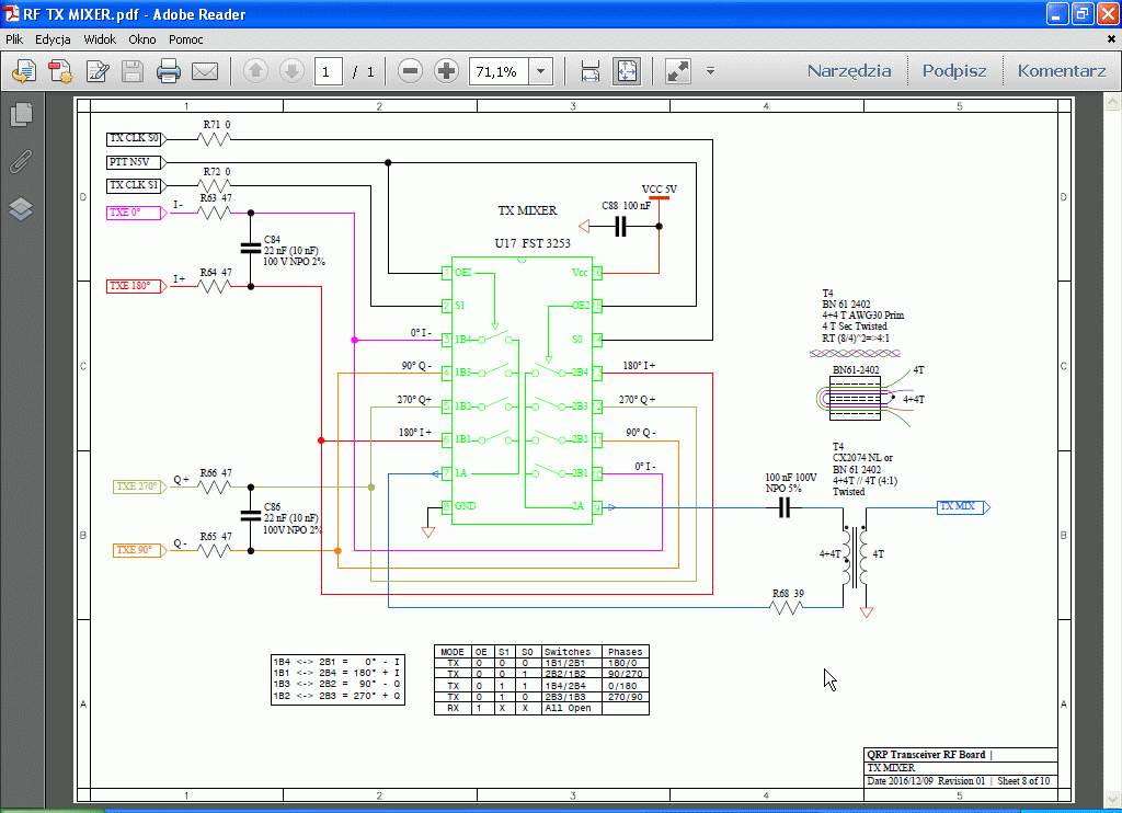

Widzę, że zrezygnowałeś z QSE bias mieszacza TX. Patrzę na zmianę C67 (i C68 domyślam się) z R=47 Ohm na C=100n. Faktycznie - po wyrzuceniu LMów zmiany jak najbardziej uzasadnione..
73 Staszek SP2GNB
(Ten post był ostatnio modyfikowany: 08-05-2017 14:11 przez SP2GNB.)
08-05-2017 14:10
Post: #718
RE: Transceiver wg. M0NKA

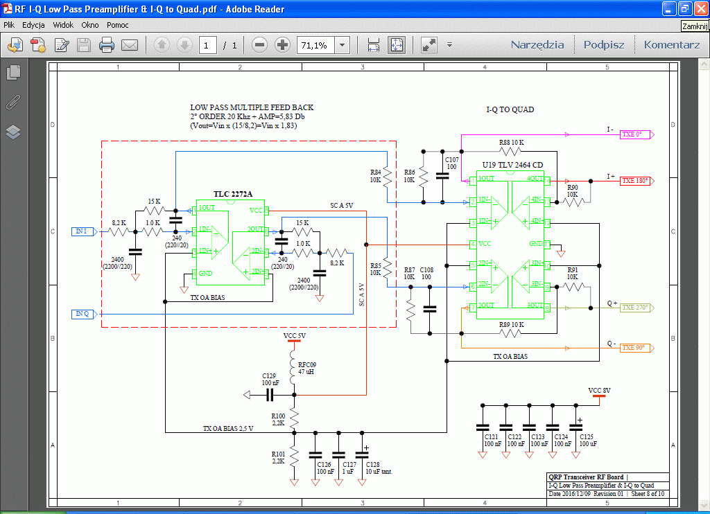

Tu załącznik.Czy to dobra zmiana?.
Nie jestem przekonany,ale zrobiłem.
Tu jeszcze jedna zmiana z której wynika,że sygnały m.cz wyjściowe są na jakimś potencjale stałym DC i mieszały się na kluczach z potencjałem dzielnika R69 i R70.
W tym załączniku są zastosowane cztery wzmacniacze tylko 4 w jednym układzie
I albo robimy całą wersję zmian,albo zostawiamy stare LM-y też.
Jeszcze jedna informacja o U11 a oznakowany teraz jako U13
Moje uwagi.
Jak buduję ver05 to trzeba zachować całość tak jak schemat 05.
Trzeba ostrożnie podchodzić do każdej zmiany.
(Ten post był ostatnio modyfikowany: 08-05-2017 15:14 przez SP6AUO.)

Dotarłem do opisów,schematów IZ6MAF i bez zapoznania zacząłem
robić zmiany.
Trochę się opamiętałem po twoich opisach i pomiarach.
Przestrzegam,żeby nikt nie robił tak jak ja.
Chyba czuję już zmęczenie konstrukcyjne.
Przeróbki IZ6MAF dotyczą ver. na poziomie 02 lub 03.
Ja montuję ver05 i o tamtym powinienem zapomnieć.
Ver05 jest już ze zmianami i budujemy zgodnie ze schematem 05.
Możemy idąc do przodu przerobić na ver06.Tu jest dowolność.
I tego się trzymajmy.
Wracam do oryginału 05.
Jedynie co zmienię to tranzystory DXT3150 na BFQ18a.
Nauka nie idzie w las.
W złączniku materiały IZ6MAF.
