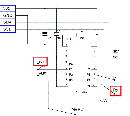

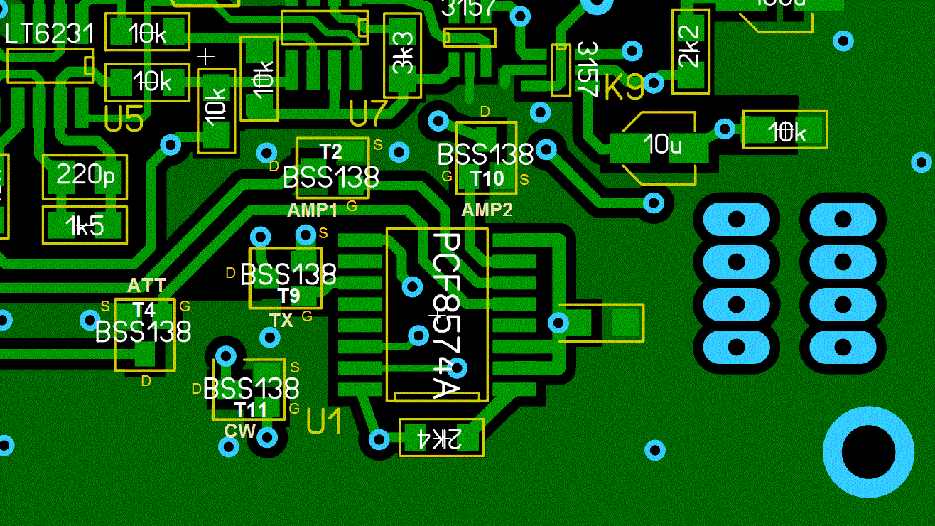

Dziś zrobiłem sobie kolejny zdjęciowy plik pomocy,który być może przyda się innym nie zaawansowanym Kolegom montującym Husarka DSP.Jeśli ktoś z Kolegów zauważy błąd,proszę o info,poprawię.
Nie mogę rozszyfrować R/T oraz Rx na wyprowadzeniach 4/10 PCF8574A na schemacie modułu radiowego z postu #9.Tzn.domyślam się,że Rx odbiór a R/T odbiór/nadawanie ale nie wiem z czym to należy łączyć.Pcb fabryczne z aukcji jakie posiadam nie ma ścieżek łączących z innymi elementami od wyprowadzeń 4/10 układu U1.Być może to tylko jakieś punkty pomiaru.
Wojtek na ten moment te punkty nie są wykorzystywane.
