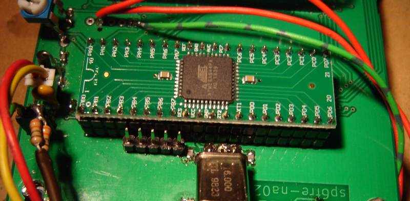

Atmega644p TQFP44 w przejściówce też pracuje prawidłowo w NA-02.
