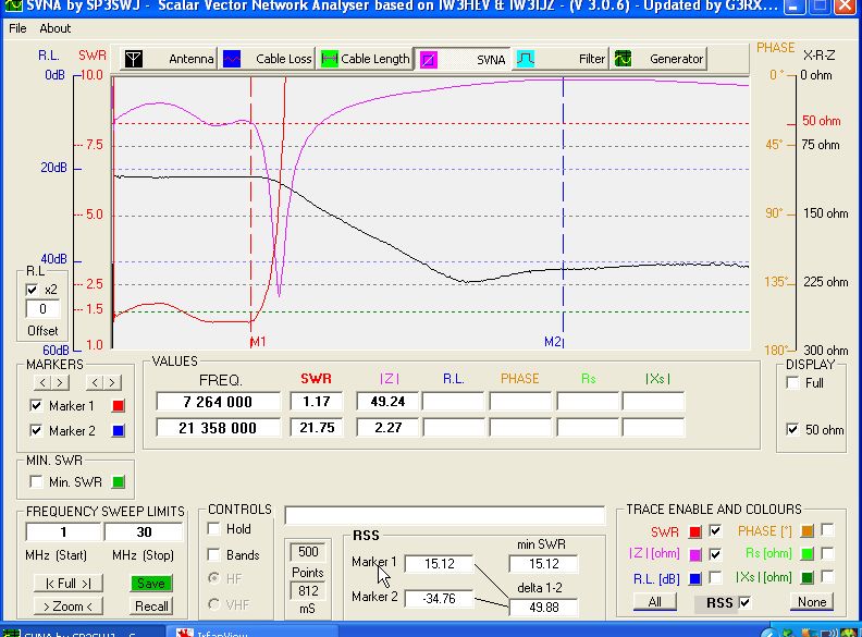

Jestem w fazie strojenia LPF na 7MHZ.Ja jednak pomierzyłem cewki.
I tak 12zw na rdzeniu T50-2 daje 1uH po ściśnięciu tych zwojów na połowie rdzenia.
W załączniku tłumienie na 3-ciej harmonicznej 49.88dB,impedancja od strony anteny |Z| około 50om
Szczęśliwego Nowego Roku

Andrzeju oczywiście robiłem kombinacje z rozciąganiem i ściskaniem uzwojeń, ale przy rdzeniach w rozmiarze T37 daje to bardzo nieznaczne różnice. Przy grubszych średnicach drutu (o,5 i 0,6 mm) jest to prawie niemożliwe. Nie byłoby możliwości zestroić filtrów tylko przy pomocy wspomnianych zabiegów na cewce, stąd posiłkowałem się podmianą lub dokładaniem kondensatorów.
Miał być prezent noworoczny, ale nie zdążyłem - musiałem odespać pracowitego Sylwestra. Jeszcze raz porządnie skalibrowałem NWT - tym razem na przewodach którymi dokonywałem pomiarów. Każdy filtr pomierzony w miarę wąsko i szeroko, aby można było zobaczyć tłumienie na 3 harmonicznej - oprócz 50 MHz, bo tu już mój NWT-7 nie działa na takich częstotliwościach. Nie wiem, czy będzie to materiał poglądowy, czy temat do dyskusji,ale jak się zmobilizowałem do archiwizacji to daję w obieg.
