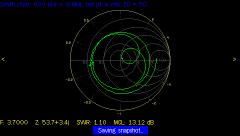

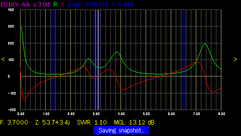

Udało mi się uruchomić. W sumie bez większych problemów.
Elementy mostka i rezystory przy wzmacniaczu operacyjnym mierzyłem i dobierałem.
Wszystkie układy kupiłem w RS. Operacyjniak to AD8666.
Pozostałe elementy na allegro.
Jednego tylko zapomniałem - 1nF - zamiast tego wlutowałem 10nF z czego być może wynikają niższe niż u innych poziomy.
Pozdrawiam i jeszcze raz dzięki za płytkę.

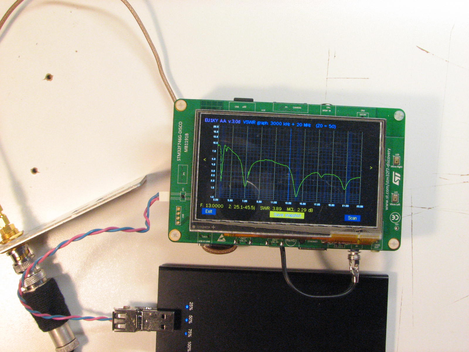

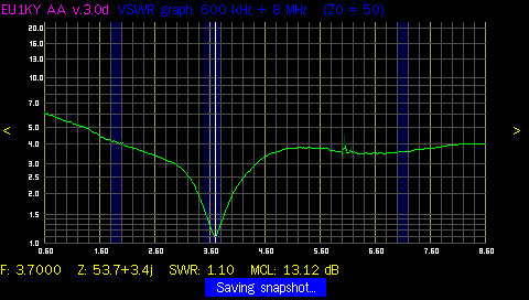

A tak wygląda pomiar verticala na 80m, który podpięty jest bezpośrednio do koncentryka.

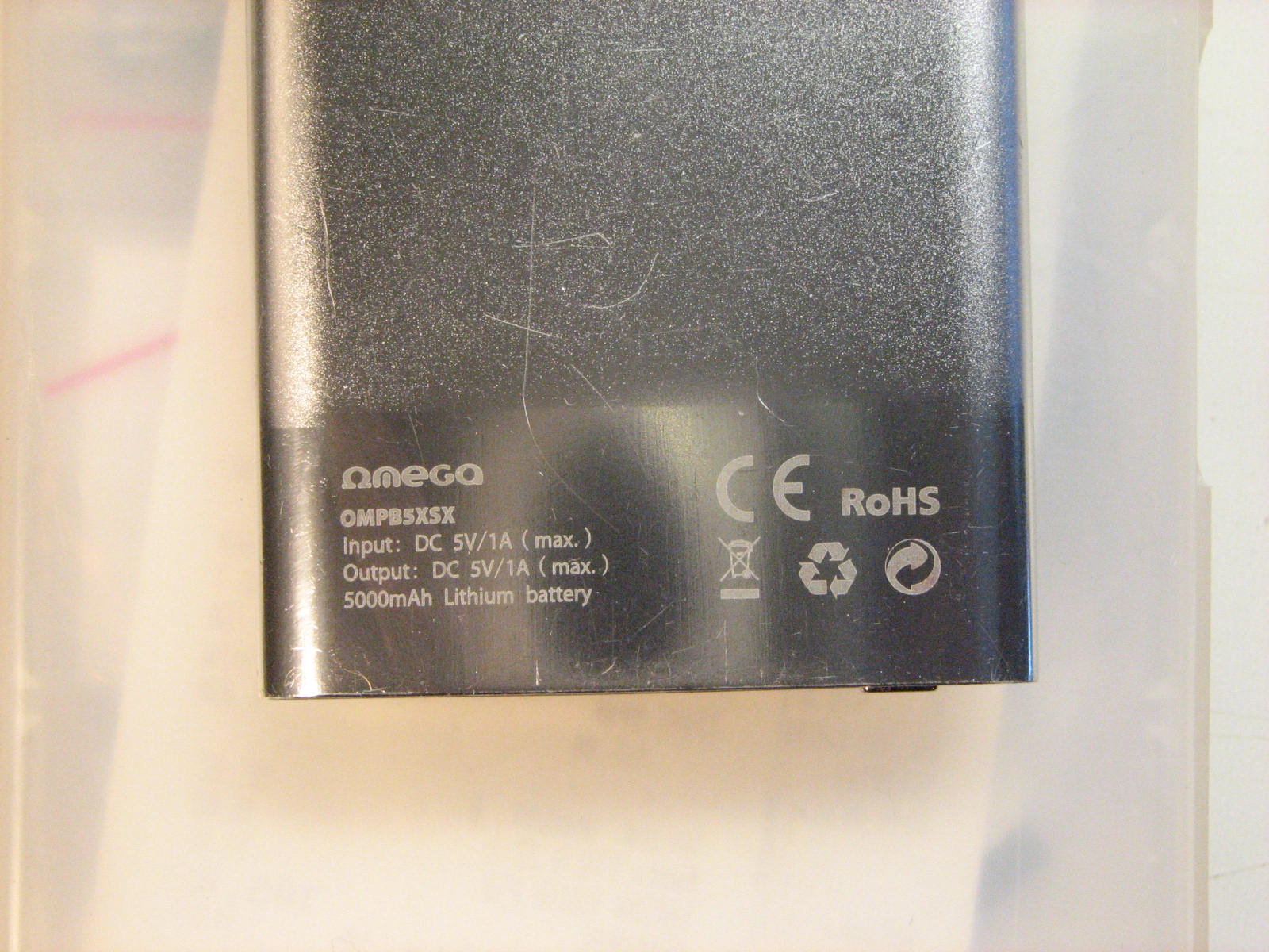

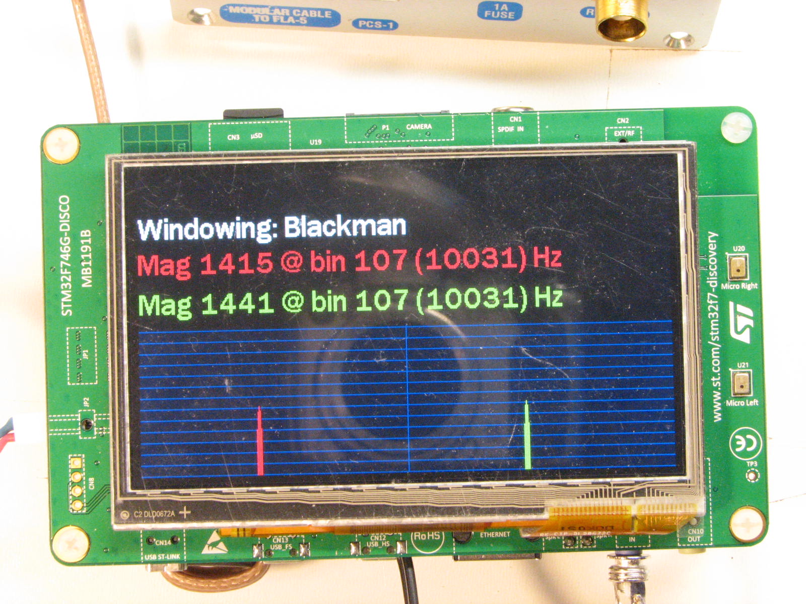

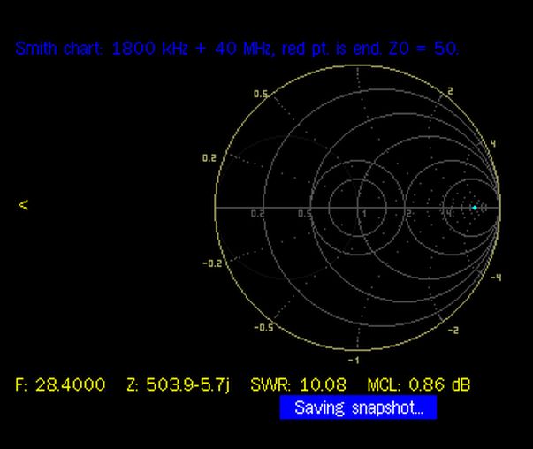

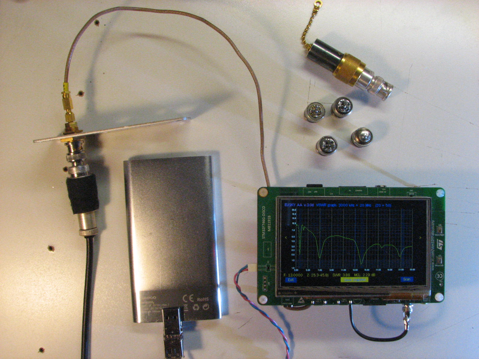

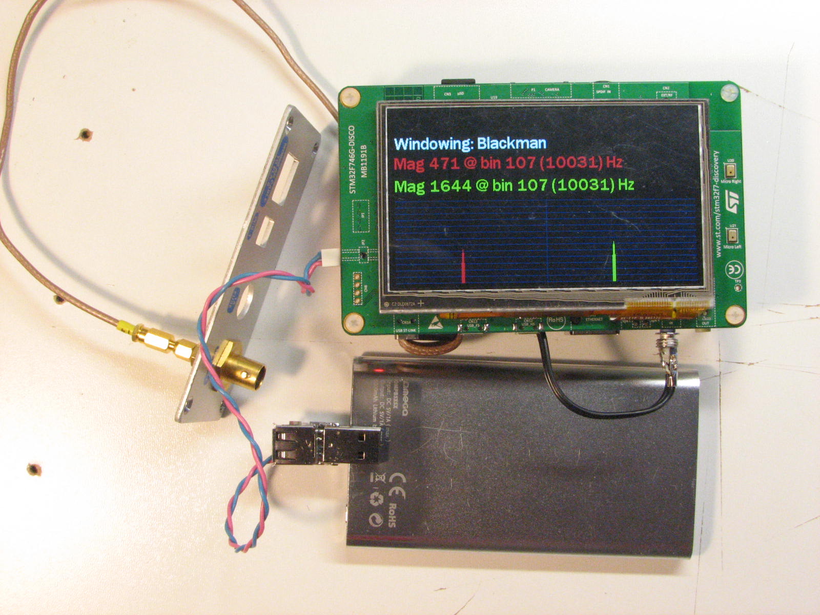

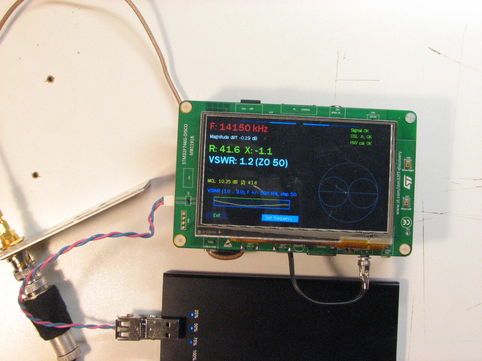

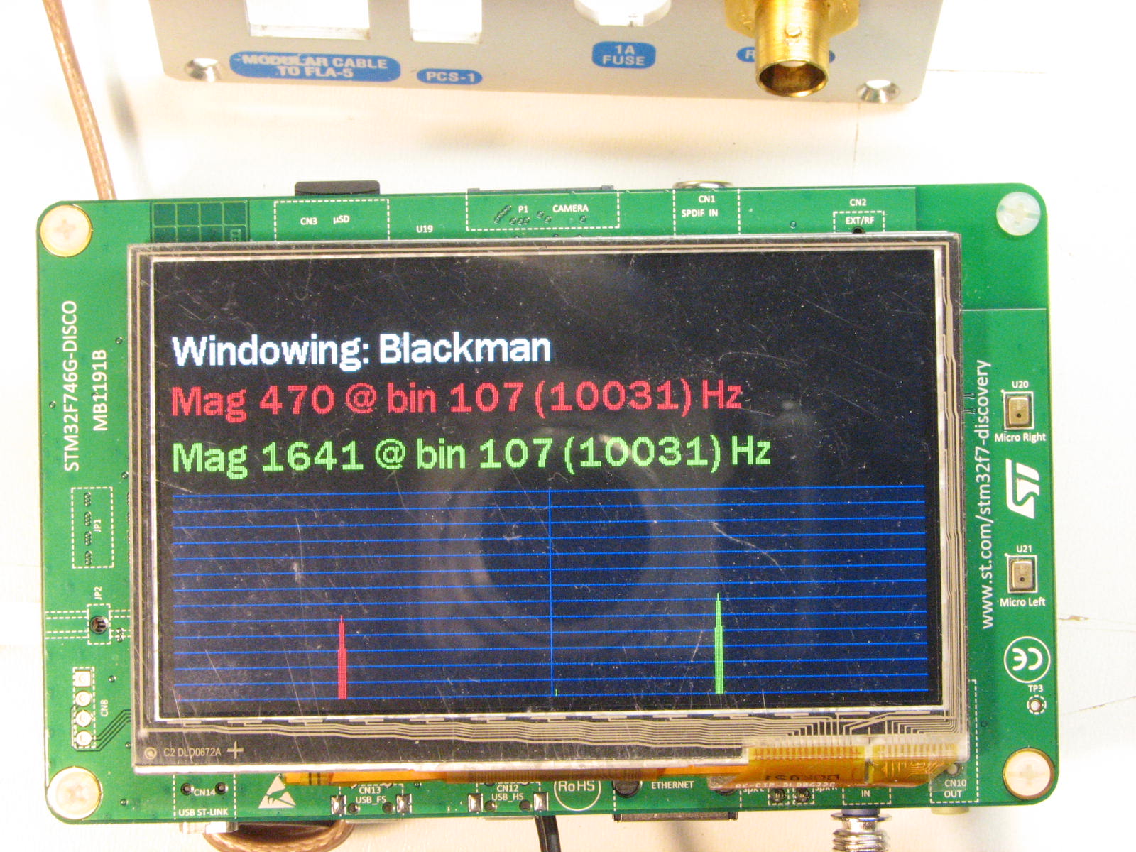

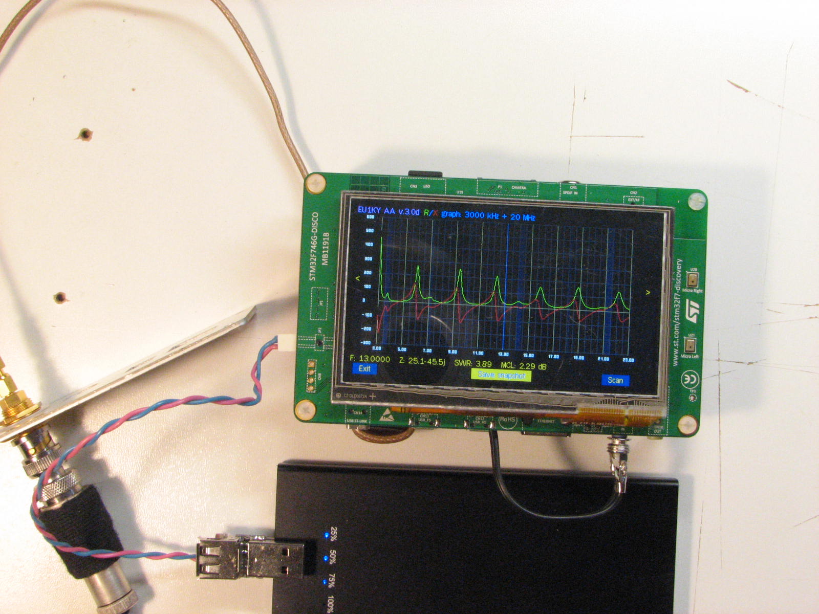

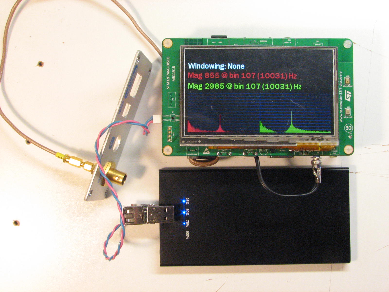

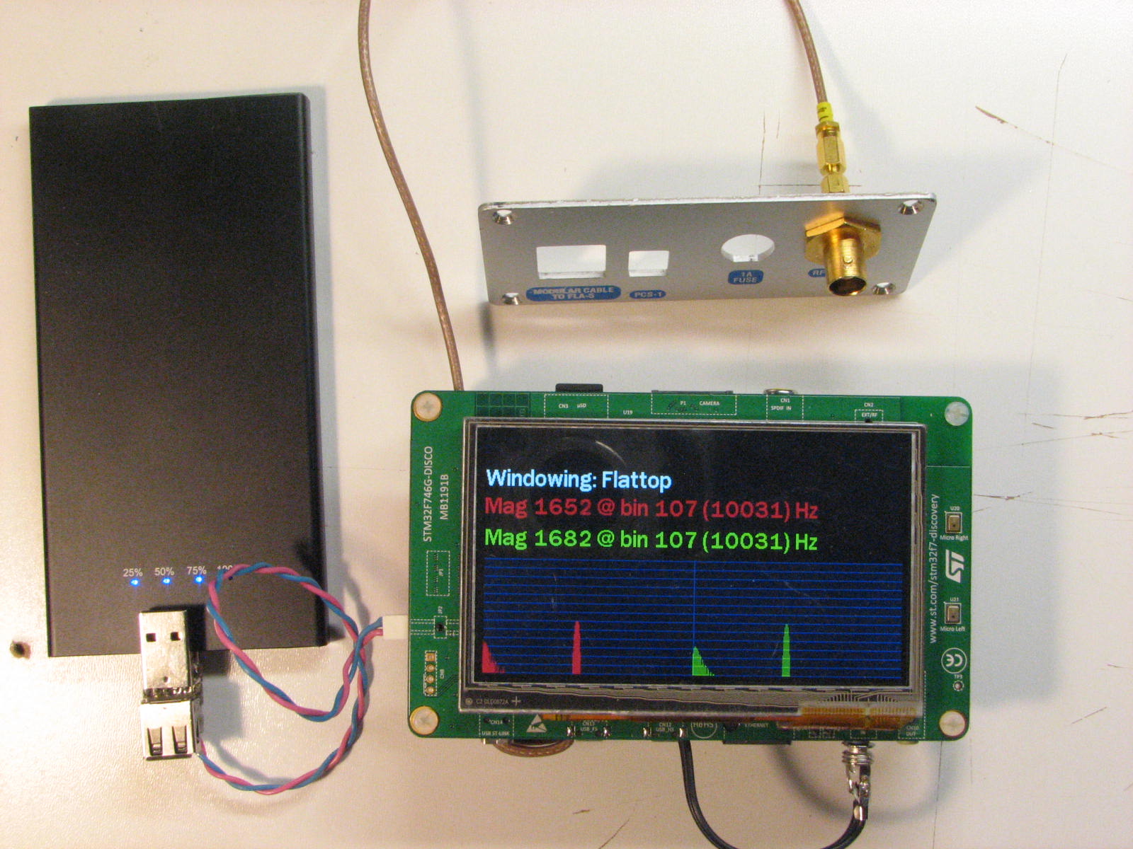

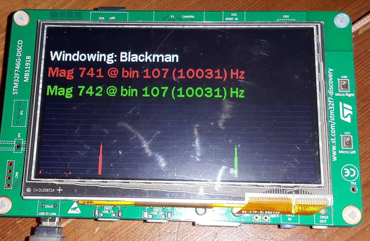

Uruchomiłem swój egzemplarz analizatora.
Trzy kłopoty po drodze : jeden to niespodziewana zmiana adresu Si5351 na 0x62 przez producenta, drugi to felerny rezonator (27.200 zamiast 27.000) i błąd montażowy składacza pracującego na nocną zmianę (nie podlutowana noga masy MC4558, efekt - niskie poziomy w oknie DSP) a wydawało mi się, że trzy razy wszystko sprawdzałem, tak każdy element jak i luty.
Błąd montażowy łatwy do wyłapania gdy jest kompletny brak styku i trudniejszy gdy styk jest ale niepewny, noga scalaka tylko się dotyka do pada, raz lepiej raz gorzej.
Recepta prosta , sprawdzać 4 razy zasilania i masy. Napięcie stałe mierzone na wyjściach wzmacniaczy jak i wejściach nieodwracających powinny być równe około połowy napięcia zasilania +5V. Do kontroli wszystkich połączeń przydaje się pomiar oporności starym ale stale używanym V640 na zakresie 10, bo on podaje przy pomiarze tylko 24mV. Prawie zapora dla półprzewodników. Widać różnice w przejściach na poziomie pojedynczych Ohmów.
Dalej poszło gładko. Zgodnie z sugesią autora podłączyłem sygnały pomiaru napięcia do prawego kanału (C106) i prądu do lewego kanału (C107) gniazdo CN11. Procedurę startową ładnie wypunktował Andrzej w post #166.
Moje doświadczenia do tematu zasilanie analizatora.

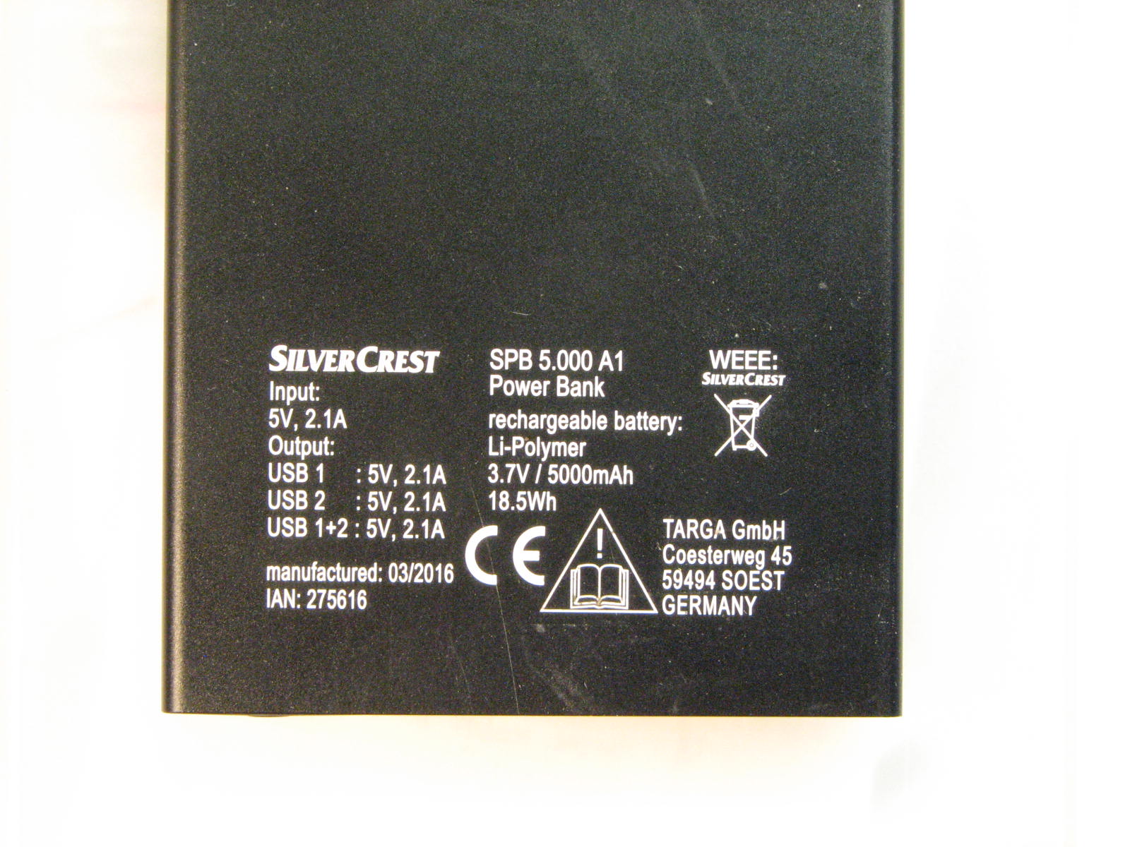

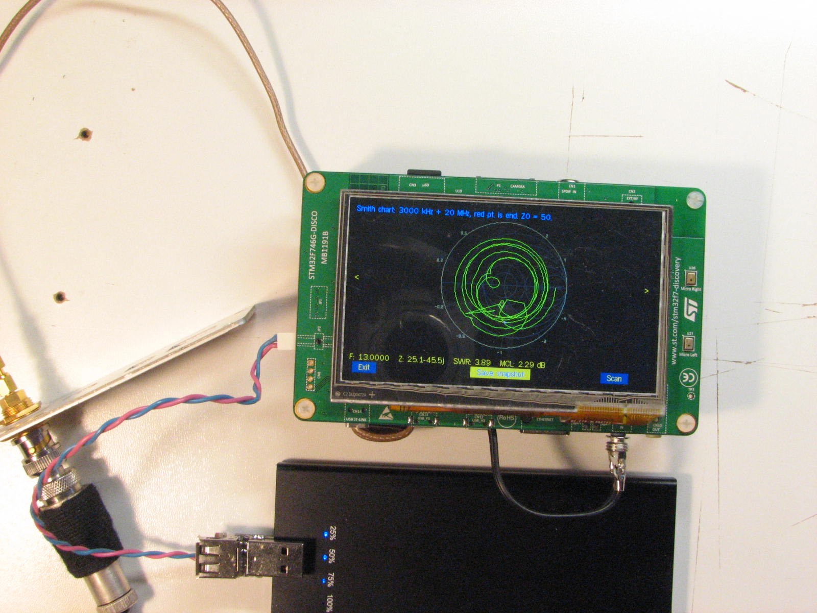

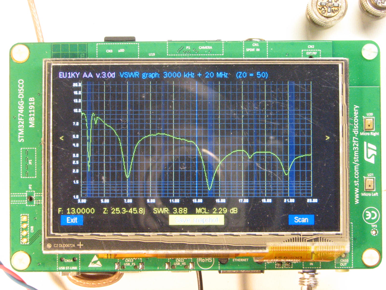

Do testów używałem zamiennie dwóch Powerbanków, oba 5000mAh z kombinowaną przejściówką USB podając zasilanie na JP2 STM-a. Mimo tego, że Silvercrest (z taniego dyskontu) generuje dużo więcej zakłóceń niż Omega (dostałem w prezencie, nie znam źródła zakupu) wyniki są całkowicie porównywalne i zadowalające! To efekt dobrego filtrowania DSP na 10kHz. Mierzyłem antenę wielopasmową wykonaną na bazie Diamonda W735 z dodanym pasmem 20m, którą latem mierzyłem MAX6. Jak widzę, od czasu wykonania rezonanse się nieco rozjechały, antena do poprawki. Pomiar wygląda całkowicie OK. Taki jak się spodziewałem.

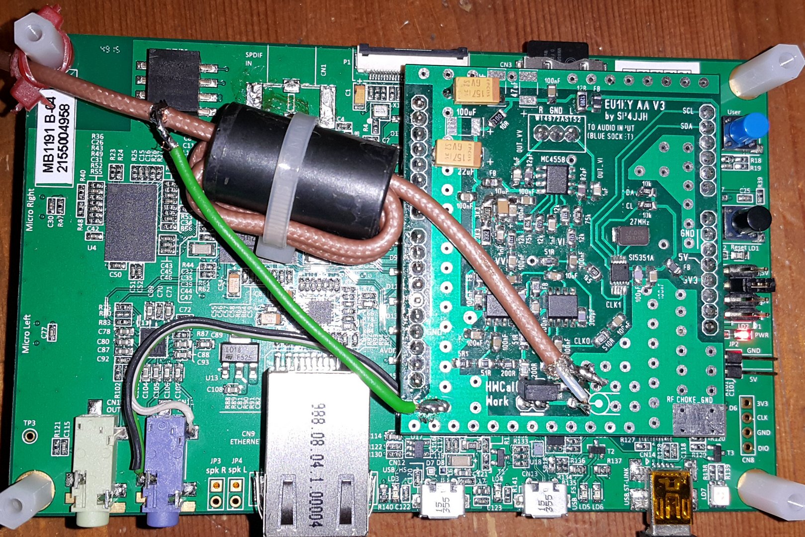

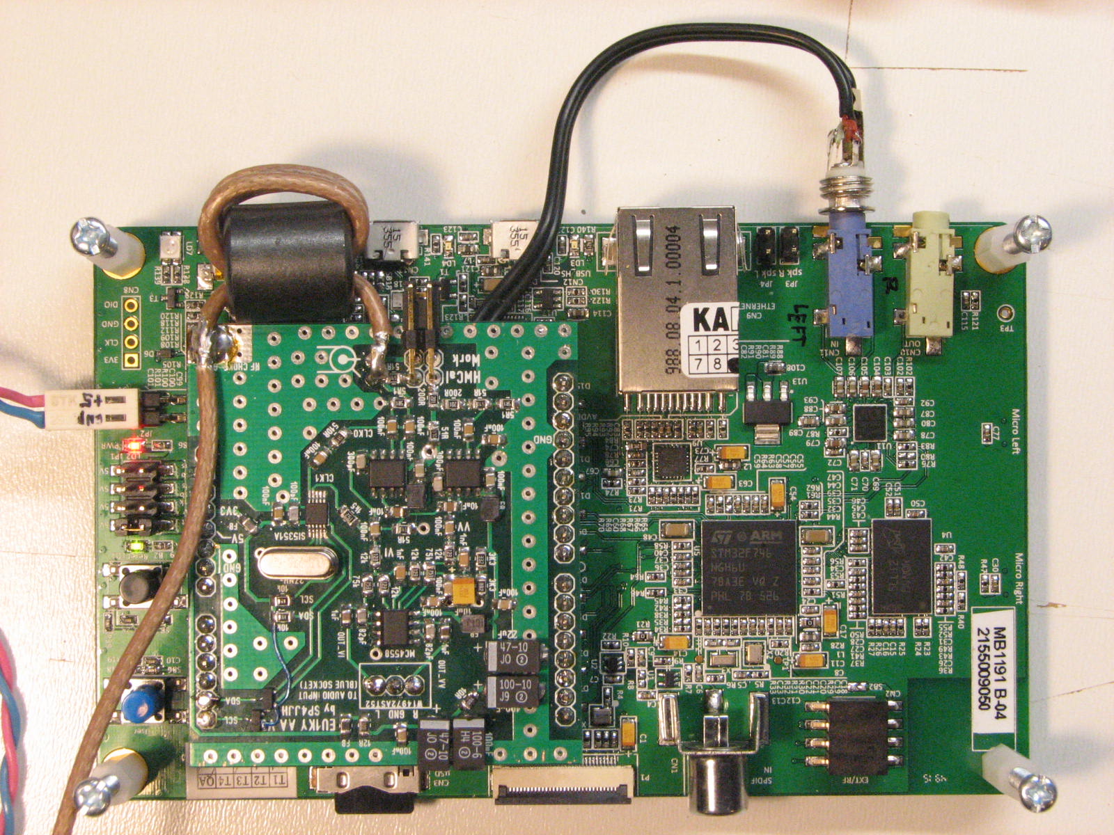

Kilka słów o balunie. Użyłem rdzenia z "przydasiów", materiał typowy jak w rdzeniach "monitorowych CRT", rdzeń nieco krótszy 16x17x8, przekładając teflonowy koncentryk 4 razy przez środek. Rdzenie z demontażu, te o większej długości walca, można przeciąć na połowę i tak wystarczy. Zastosowany rdzeń testowałem w zakresie 1-150MHz. Nawinięty koncentryk jako dławik ma impedancje nie mniejszą niż 500 Ohm w badanym paśmie, więc nie zakłóca pomiaru prądu na rezystorze 5,1 Ohm. Materiał rdzenia ma dużą przenikalność i stosunkowo niską częstotliwość pracy. Powyżej 3-4 MHz dobroć cewek wykonanych na nich jest jednocyfrowa ale tak wykonane dławiki spełniają swoja rolę.

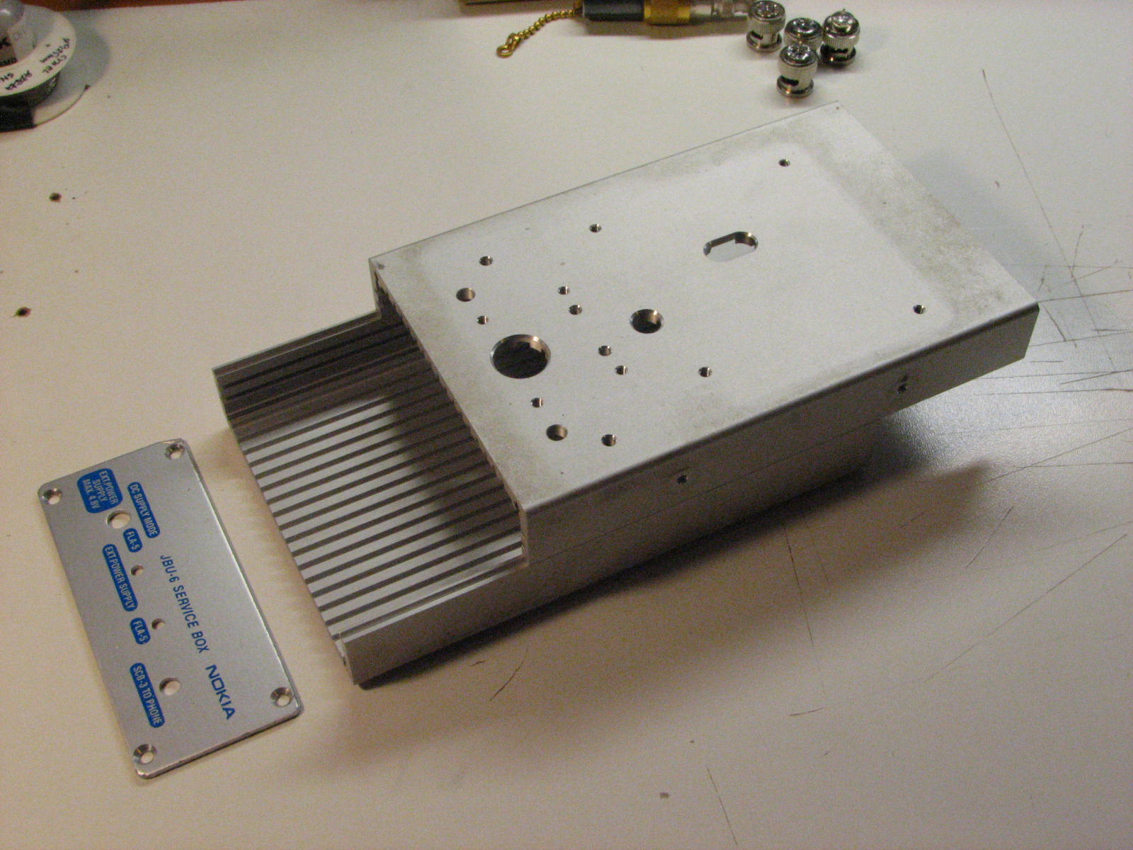

Elektronika uruchomiona i przetestowana wstępnie.Teraz plany montażu mechanicznego. Zastosuję kolejny element z "przydasiów" demobilową obudowę z testera telefonów GSM. Wykonanie pancerne, obudowa jest skręcana, dzielona co ułatwia montaż. W górnej części zamierzam pomieścić STM-a a w dolej będzie kieszeń na wsuwany z boku Powerbank Omega. Ładowanie zasilaczem Powerbanka przez gniazdu USBmikro na jego czołówce. Przy pracy mobilnej, mostek zewnętrzny, spinka USB-> gniazdo zasilania z boku obudowy i dalej przez wyłącznik mechaniczny do JP2 STM-a. Przy pracy stacjonarnej Powerbank może być wyjęty a zasilanie z zewnętrznego zasilacza transformatorowego stabilizowanego typu kostka, doprowadzone przez gniazdo na obudowie . Powerbank ma 4 Ledy pokazujące stan zasilania w % po użyciu przycisku na czołówce.
Reszta na załączonych zdjęciach. Opisy w nazwach plików.
Ruszam z mechaniką.
Pozdrawiam Wszystkich,
Mirek

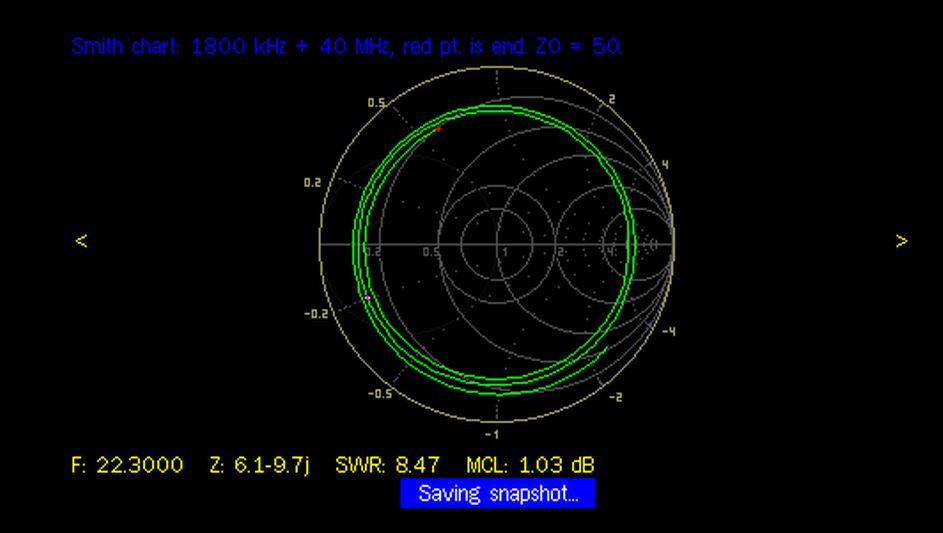

RE: Analizator EU1KY

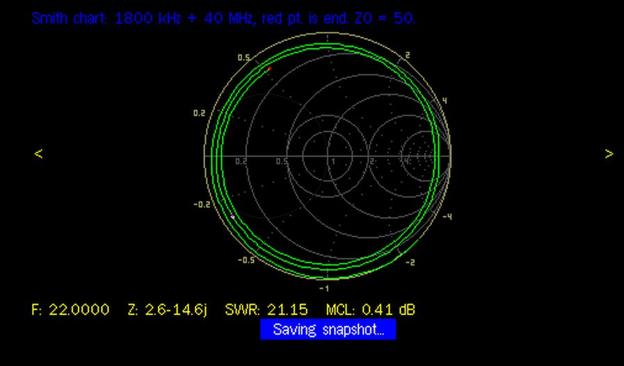

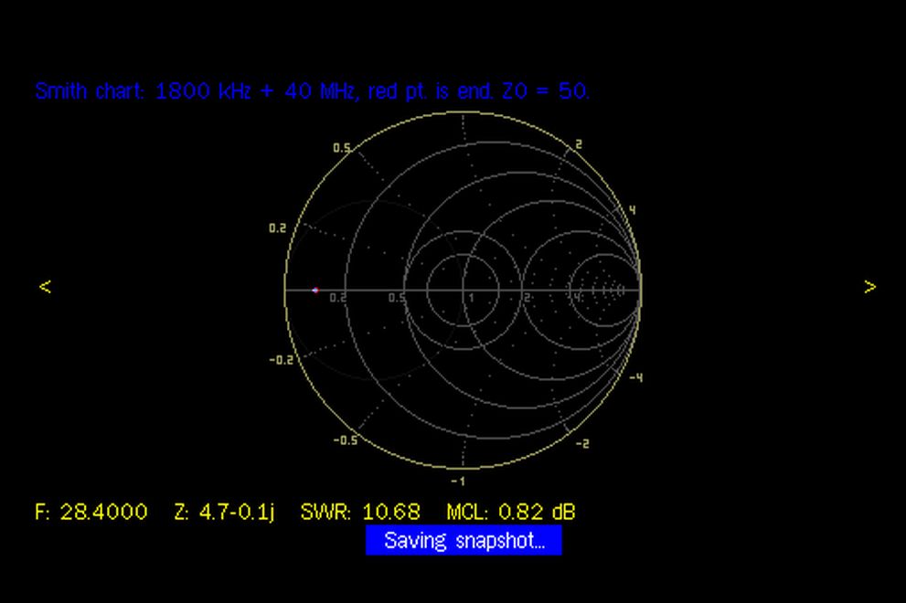

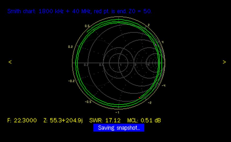

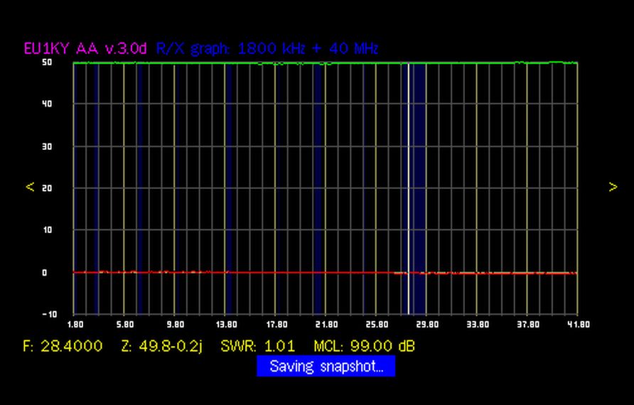

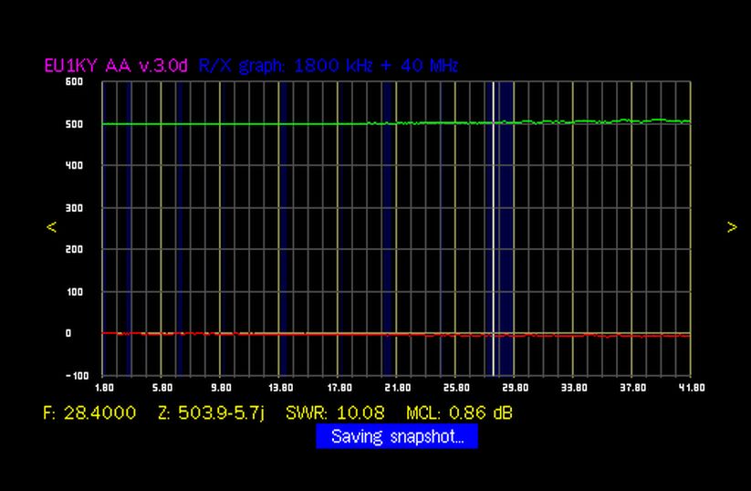

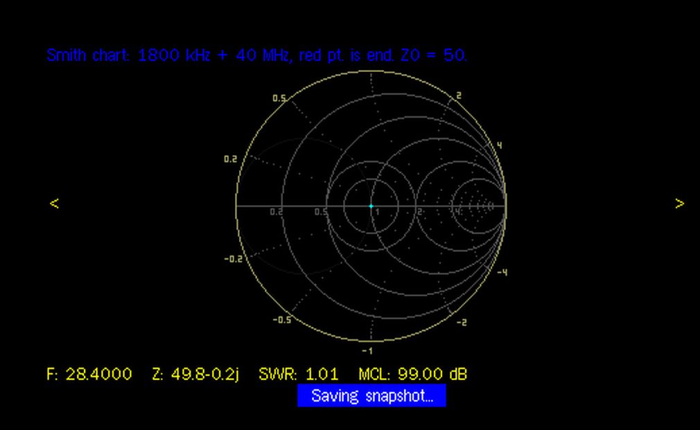

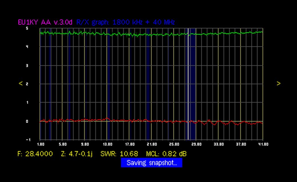

Pomiar rezystancji 5,50,500 om. Zasilanie z aku HR-3UTGB( Sanyo eneloop 2000mAh) 12szt- przetwornicy DC/DC 9-18V/ 5V ( taka jak w Husarku DSP). Zasilanie 5V, 3,3V układu pomiarowego z modułu Discovery.Mieści się to w obudowie typu Hammond zdjęcie post #126.Docelowo układ pomiarowy będzie zasilany z oddzielnych stabilizatorów 5V,3,3V . Zdjęcia wykonanego przyrządu w obudowie zamieszczę wkrótce po zakończeniu prac. Pomiar 5 om jest najbardziej miarodajnym i tam widać śmieci które dostają się do układu pomiarowego. FO - 1,6MHz spam 40MHz- w takim ustawieniu były robione pomiary. Dodatkowo pomiar odcinka kabla RG58 około 6m - na końcu 1- otwarty 2- zwarty 3- zakończony rezystancją 500 om
