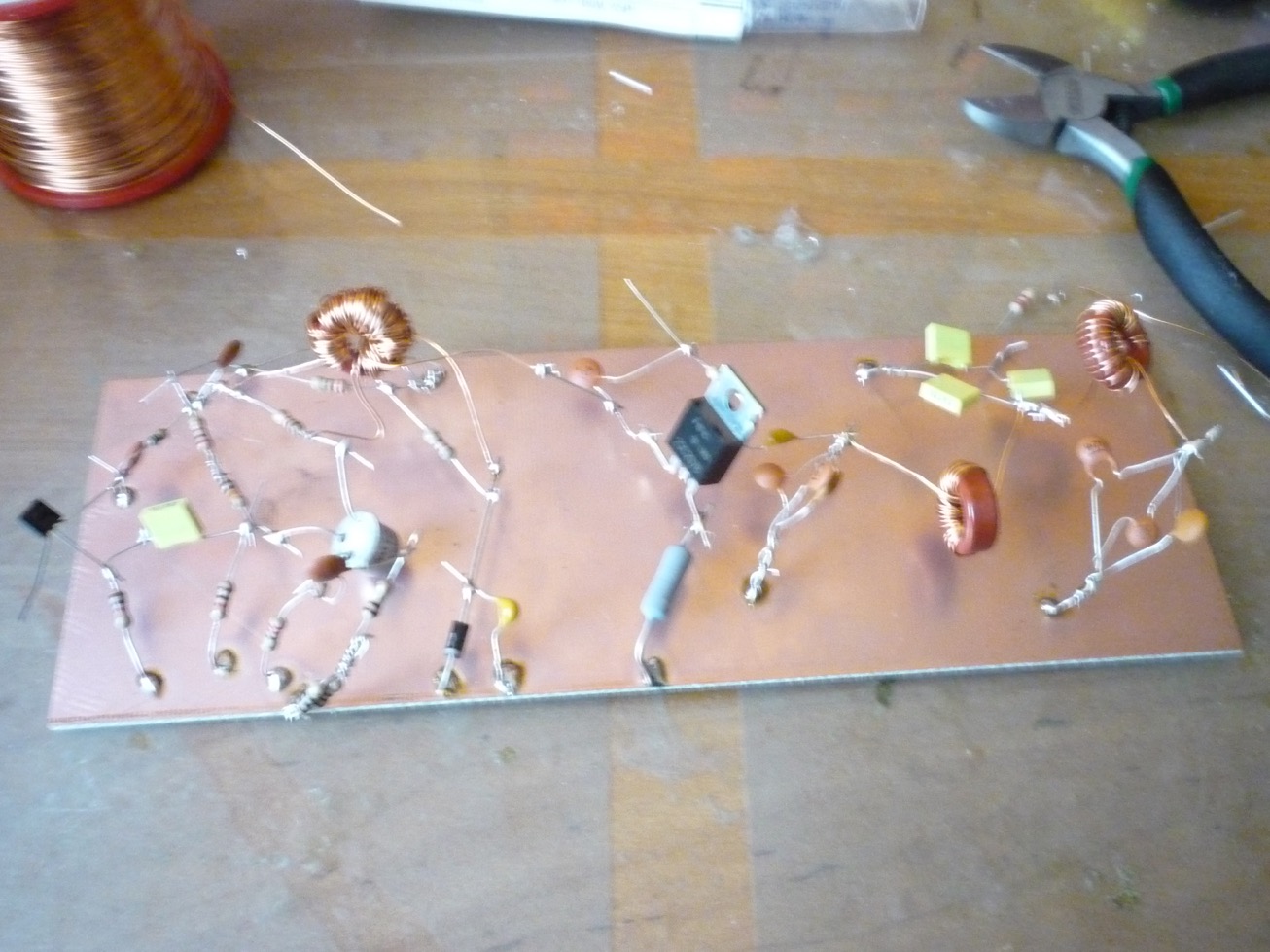

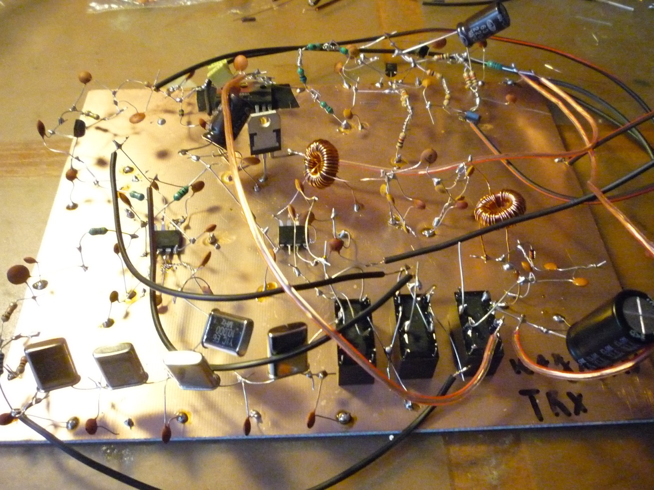

To i ja się pochwalę moim Kajmanem... Angel
Zbudowałem go w moim stylu, czyli Manhattan. Na razie bez części nadawczej, ponieważ nie mam tranzystora końcowego stopnia mocy.
Zamiast nawijać 10uH (50 zw.) nawinąłem 32/wtórne i 7/pierwotne na Amidonie 50-2 (czerwony) + kondensatory 370pF aby uzyskać 3.7 MHz
W VFO zastosowałem dławiki, które łącznie dają 8uH. Nie miałem tego elementu, więc musiałem coś wykombinować hi !
Przekaźniki czekają na część nadawczą... i tu mam pytanie czy owa część zaczyna się od 4-tej nóżki US2 (NE612) ?? Czy można ją zostawić samą bez dołączania 10uH i 10pF ? Nie jestem pewien więc pytam.
Nie załączałem jeszcze zasilania, dlatego że muszę upewnić się że wszystko jest polutowane jak trzeba.
Chwalcie się swoimi wykonami Kajmanków ! Smile
Część nadawcza Kajmana.... Jeszcze nie połączona z pozostałymi blokami transceivera.
Aha. Czy zamiast dławika 22uH w kolektorze 2SC2078 można użyć 20uH, bo taki akurat mam ?
