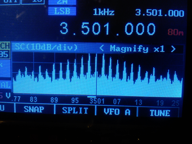

Post: #668
RE: Transceiver wg. M0NKA
To są zrzuty.Nie rozumiem co na maksa ustawić.Który wskaźnik to max czułości.
Ja żadnego gwizdu nie słyszę.
Jeden wielki szum.Na 24pin codeka na poziomie 3V.coś 120mV
İmage , İmage
(Ten post był ostatnio modyfikowany: 27-10-2016 21:24 przez SP6AUO.)

Post: #670
Od czasu do czasu coś się pojawia i udało mi się złapać.jakieś 210Hz,ale gwizdu nie słyszę na 14MHz.
Przełączyłem na 3,7MHz i gwizd się pojawił.
(Ten post był ostatnio modyfikowany: 27-10-2016 21:51 przez SP6AUO.)
