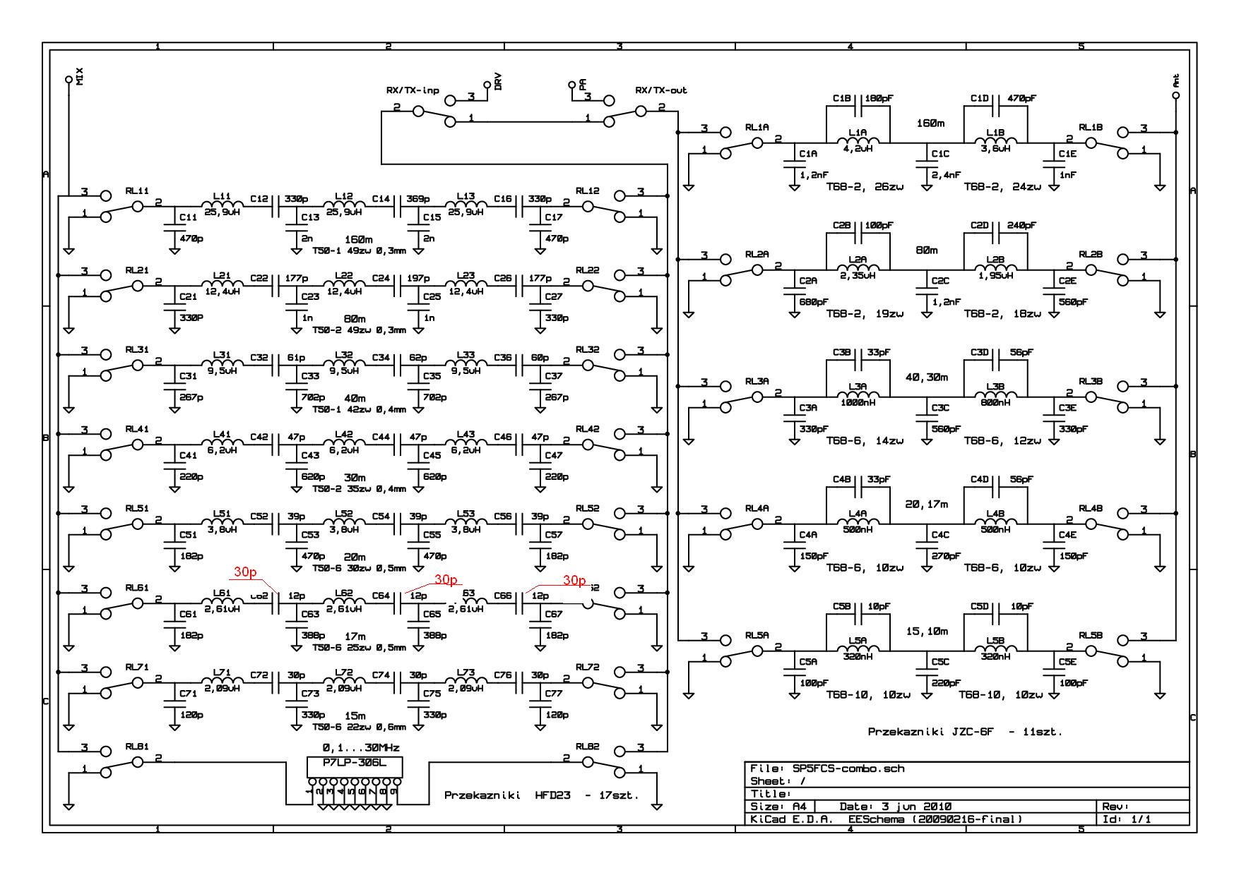

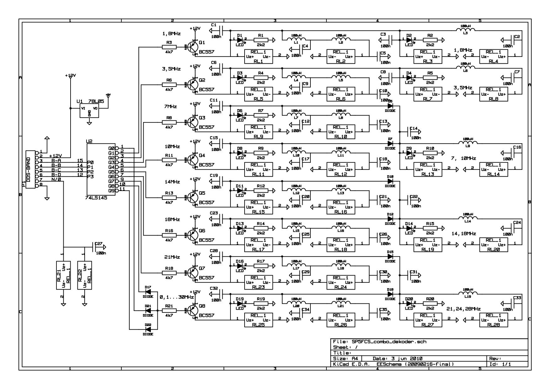

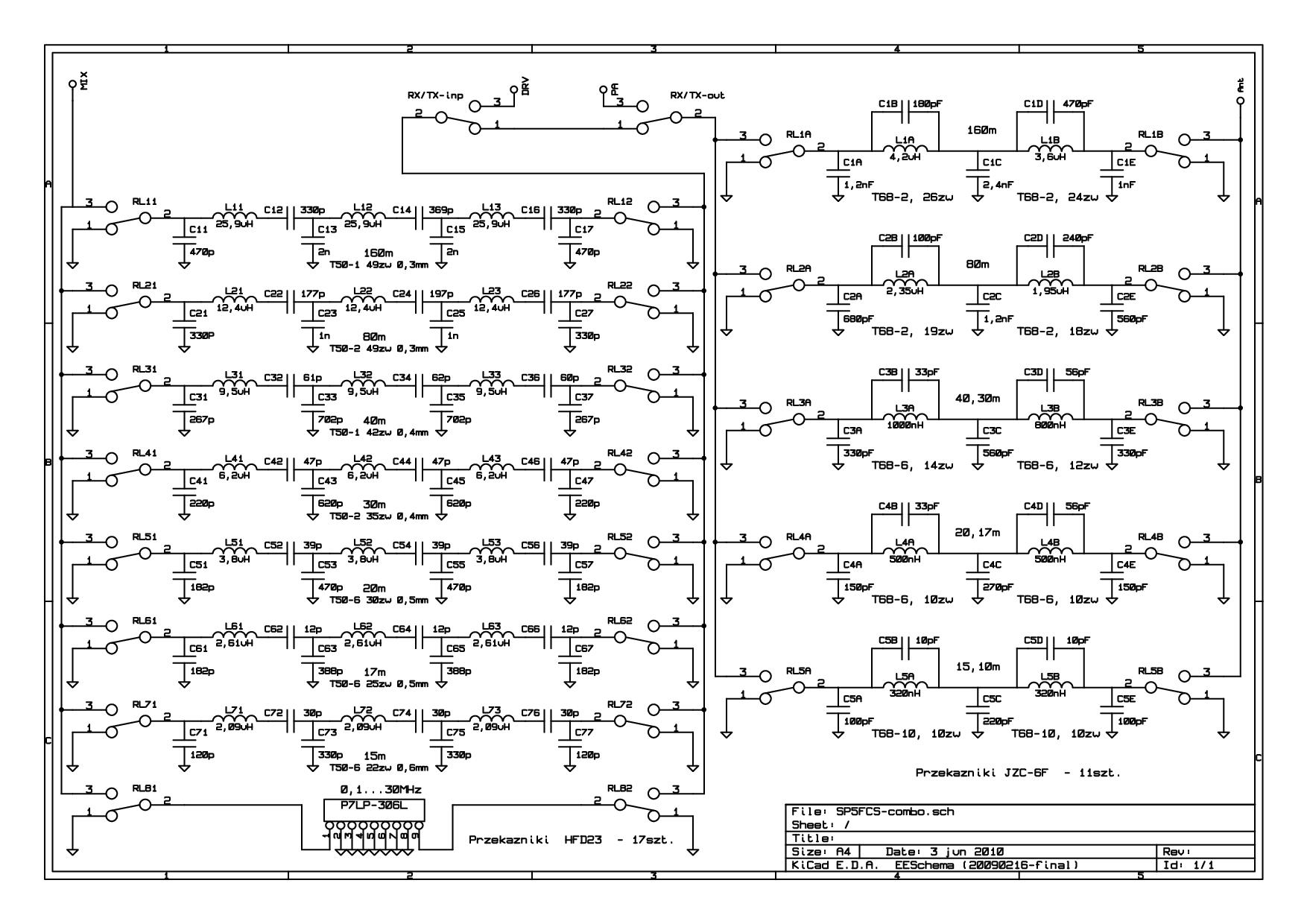

Po dłuższej przerwie zabrałem się za wykonanie opisu do płytki filtrów Combo. Na początek schemat ideowy filtrów z wartościami i danymi do wykonania cewek oraz schemat dekodera pasm i sterowania przekaźnikami. Schematy w wersji roboczej, mogą być jeszcze drobne błędy. Fizycznie na druku mogą być dodatkowe kondensatory blokujące 100nF nie zaznaczone na schemacie.
Bardzo istotnym elementem wykonania filtrów jest dokładny pomiar indukcyjności oraz kondensatorów. Warto porównać wskazania naszego miernika z innym przyrządem, najlepiej wyższej klasy lub wykonać pomiary elementów wzorcowych.
Większość wartości kondensatorów w filtrach pasmowych wymaga zastosowania fizycznie 2 lub 3 kondensatorów w celu uzyskania wymaganej wartości. Podczas montażu świadomie dobierałem kondensatory parę pF mniej aby podczas strojenia dodawać małe pojemności bez potrzeby zdejmowania. W przypadku braku wprawy lub cierpliwości do tej metody możemy przylutować małe trymery na czas strojenia.

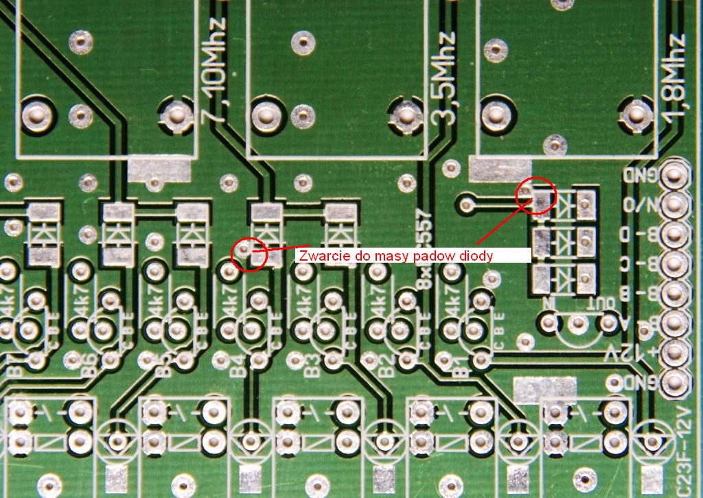

Po ostatnich poprawkach druku Combo pojawiły się niestety dwa zwarcia do masy. Przelotki na masie są zbyt blisko obudowy diody dając zwarcie jednego pola diody do masy. Błędy są bardzo łatwe do usunięcia poprzez odcięcie padu przelotki od padu diody. Ważne aby wykonać korektę przed montażem i nie zapomnieć o niej przed włączeniem zasilania !
Szczegóły na zdjęciu przedstawiającym fragment druku z zaznaczonymi zwarciami.
Na schemacie filtrów BPF zamieszczonym wcześniej jest błąd wartości kondensatorów szeregowych dla pasma 18MHz (jest 12pF a powinno być 30pF, u mnie 12p+18p), szczegóły na poprawionym schemacie.
Dodatkowo poprawiony plik źródłowy z projektem płytki Combo
Błędy wykryte przez "czujne oko" Wacka SP5JPB, dzięki.

Podczas uruchamiania filtrów Combo pojawił się problem ze sterowaniem wyborem pasma. W pierwotnej wersji schematu zastosowałem tylko rezystory szeregowe w bazie tranzystora. Niestety okazało się, że tranzystory włączające górne pasma nie domykają się dając w zależności od typu tranzystorów oraz przekaźników napięcie (3,5...5)V na przekaźniki widoczne słabym świeceniem LED-ów sygnalizacyjnych na kilku pasmach a w skrajnych przypadkach problemami z wyłączenie pasma..
Rozwiązaniem tego problemu jest dodanie rezystorów 10k pomiędzy emiter a bazę tranzystora, tak jak na poprawionym schemacie. Dość łatwo dają się wlutować rezystory SMD 0805, sposób montażu na drugim zdjęciu. Musimy lekko unieść rezystory aby nie było zwarcia do masy druku. Polaryzacja bazy napięciem zasilania zatyka całkowicie tranzystor i problem znika.
Zamiast tranzystorów BC557, które są trochę za słabe do 4-ch przekaźników należy dać np BC327.
Jeśli wejścia sterujące LS145 "wiszą w powietrzu" to tak jakby były tam jedynki (wszystko wyłączone), po zwarciu wejść do masy mamy pasmo "0" czyli włączone filtry na najwyższe pasmo.
W sterowaniu filtrów BPF jest tylko jeden dławik, na schemacie były narysowane dwa ale brakło miejsca na druku.
