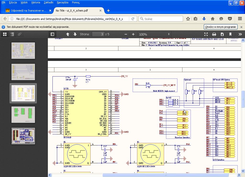

Właśnie się dopatrzyłem.Na tej co przyjmuje wszystkie softy nie ma rezystorów od R30 do R35.
A na drugiej są.Wylutowałem je i niestety biały ekran.
Wiem,trzeba sprawdzić zworki na LCD.Jak wylutować LCD ?.

Jeśli wyświetlacz działał ze starym softem, to wygląda na podłączony prawidłowo i nie trzeba go wylutowywać. Można spróbować wgrać działający starszy soft i sprawdzić, czy przy bootowaniu wyświetlany jest rodzaj interfejsu, U mnie w 1.0.0 jest. Jeśli w starszej wersji tego nie ma a Kolega ma oscyloskop, to można sprawdzić, na których liniach coś się dzieje.
Można jeszcze sprawdzić napięcie na pinie 7 złącza międzypłytkowego. Powinno być 3,3V czyli stan wysoki.

Oczywiście muszą być rezystory R30,R31,R32.
Po zainstalowaniu DF8OE jest tylko biały ekran i brak czegokolwiek.
Druga płyta jest bez tych rezystorów, wgrywa wszystkie softy i działa na HY28B
Porównałem wszystkie linie między LCD i STM są w obu przypadkach jednakowe.
Jak robi się biały ekran to nie ma sygnałów na pinach LCD.Napięcia inne są.

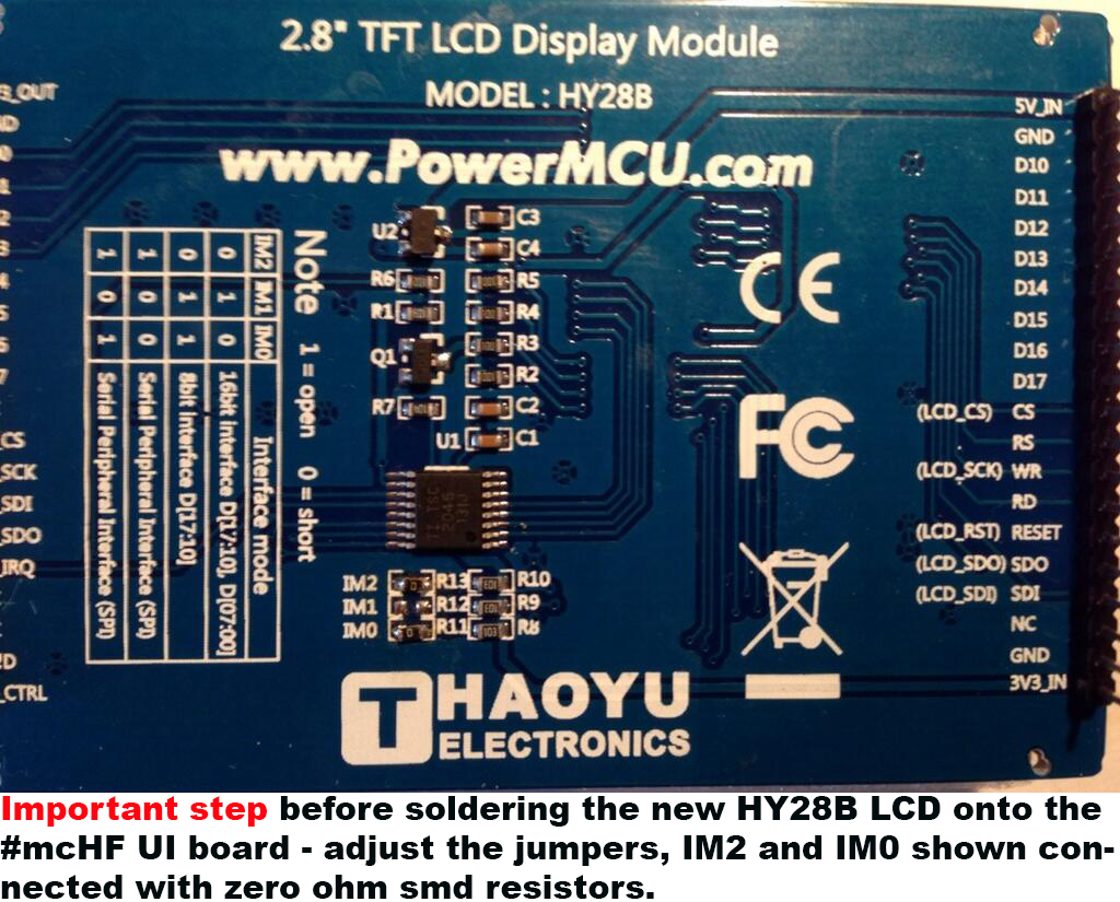

Jeśli nie działa bez R30-R32 to wygląda, że jest to HY28A w wersji szeregowej. Wersja A i B podobno można tez tozróżnić po kierunku przesunięcia pola odczytowego względem obudowy. U mnie w HY28B szeszy margines jest po prawej.

Niestety, ekran wygląda na B a podłączony jest na A.
Ja mam w swoim m0nku dwie listwy 20x2mm i mogę próbować,wymieniać,testować,ale nie mogę włożyć do obudowy.
Wy lutowałem LCD.Jest taki sam jak mój, czyli HY28B.Jest tak samo skonfigurowany jak mój.

Może ktoś wie czym różnią się płyta ver0.3 od ver0.4
Ver04 ma wykorzystane piny PB10 i PB11,ale 24LC01B wy lutowany To i piny nie wykorzystane.
Czemu w ver 0.3 LCD działa bez rezystorów R30-R32,
a w ver 0.4 LCD działa tylko z rezystorami R30-R32.
Może da się to wyjaśnić.
STM-y i LCD takie same,Soft ten sam.Sterowanie LCD jakby różne.

Ja mam wersję płytki 0.4, wyświetlacz HY28B skonfigurowany w tryb równoległy (jak na drugim obrazku) i u mnie działa bez zworek. Program przy starcie pokazuje tryb równoległy.
Może jest coś na płytce, pęknięta ścieżka, niedolutowana nóżka procesora, zwarcie między nóżkami?
