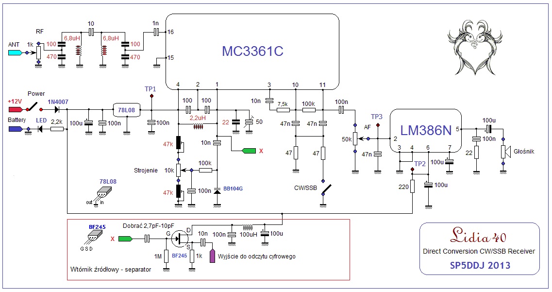

Nic kolego nie zestroiłeś. Jeśli to urządzenie odbiera od 7093 kHz to czemu słychać stację telegraficzną, która nadaje : „hi=73 es best dx dr Rudi” . W tle słychać stacje radiofoniczne. Proponuję popracować nad urządzeniem i może będzie z tego odbiornik.

(10-02-2016 18:24)SP5BMP napisał(a):  Nic kolego nie zestroiłeś. Jeśli to urządzenie odbiera od 7093 kHz to czemu słychać stację telegraficzną, która nadaje : „hi=73 es best dx dr Rudi” . W tle słychać stacje radiofoniczne. Proponuję popracować nad urządzeniem i może będzie z tego odbiornik.
Według bandplanu https://pl.wikipedia.org/wiki/Pasmo_40_m stacje CW mogą pracować na 7093 kHz.
Wszystko oprócz tych kondensatorów wykonałem wg. schematu. To odbiornik homodynowy, a nie HI-FI superhetorodyna. Dlatego taki odbiór.

(10-02-2016 18:50)SQ8NZD napisał(a):  Wszystko oprócz tych kondensatorów wykonałem wg. schematu. To odbiornik homodynowy, a nie HI-FI superhetorodyna. Dlatego taki odbiór.
No nie wiem, nie wiem. Jaką antenę stosujesz? Powinien to być dipol około 2 x 10 m albo chociaż LW o długości 20 m.

Ćwicz dalej kolego aż zrozumiesz że odbiornik homodynowy nie ustępuje parametrami superheterodynie.
Pzdr!
Mam antenę G5RV od 40-10m.
Nie raz budowałem homodynę na układzie NE602 i tam też było słychać sygnały lustrzane. Zamówię kondensatory 47nF i wtedy i SSB pójdzie. Być może jest teraz za mała szerokość pasma, żeby odbierać emisje jednowstęgowe. Bo słychać jedynie charczenie, bełkot.

Adrianie, dowiedz się dokładnie co to są sygnały lustrzane. Jaka jest różnica pod tym względem między homodyną a superheterodyną...

(11-02-2016 10:45)SP2JQR napisał(a):  Adrianie, dowiedz się dokładnie co to są sygnały lustrzane. Jaka jest różnica pod tym względem między homodyną a superheterodyną...
Pomyliło mi się Smile
Chodziło mi oto, że w tle w odbiornikach homodynowych często słychać jakąś stację radiofoniczną w tle.

Tak wygląda odsłuch mojej Lidii 40. Co może być nie tak ?
Jakby USB odbierało na moje ucho Huh Jak rozszerzyć pasmo przenoszenia by SSB odbierało ?
Zamieściłem schemat jako szybką ściągę.
