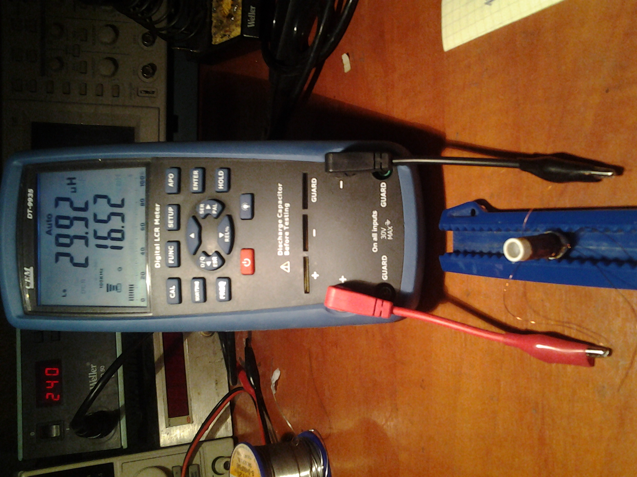

RE: RX KF-owca DK3FQ - Transformator w.cz. i BF520
SQ9RFC
Zdolenego masz syna Smile
Cewka nawinieta tak jak w opisie czyli 70zw oraz drugie uzwojenie 15zw (oba drutem DNE 0.2) na karkasie okolo 7.5mm.
Wyniki bez rdzenia ok 15.9uH. Przestrajana rdzeniem od okolo 16.5uH do 30.2uH
Pora poszukac reszty czesci, a przynajmniej czegos podobnego Big Grin

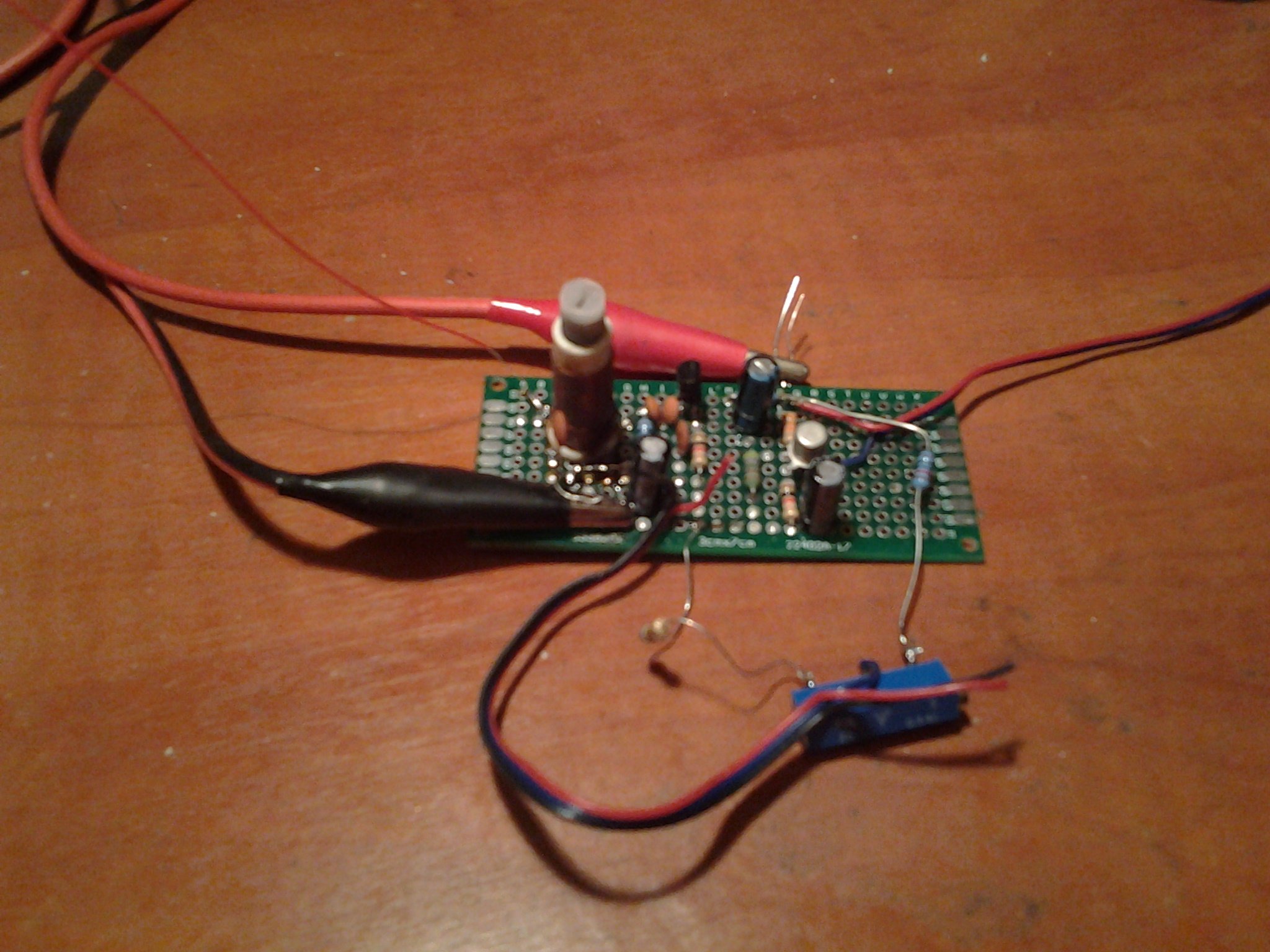

SP6VGX Offline
Tomek
Liczba postów: 108
Dołączył: 03-11-2012
Post: #25
Owszem mozna w ten sposob, tylko to raczej gra nie warta swieczki. Cena BB105 itp. to jakies grosze...
Jutro jeszcze przekopie graty, moze cos znajde to poskladam do konca. Ehh tak to jest jak sie czlowiek przeprowadza to potem ginie polowa rupieci.
Nizej fotka odbiornika - budowany z tego co bylo pod reka Wink Dziala na paru metrach kynaru (zamiast anteny). Jak dojda jakies "galy" do krecenia bedzie mozna sie lepiej pobawic, na razie kolegow ze wschodu pracujacych QRP Big Grin mozna bylo posluchac.
http://www.sp6vgx.pl/
(Ten post był ostatnio modyfikowany: 08-12-2015 2:06 przez SP6VGX.)
08-12-2015 2:02
SQ9RFC Offline
Liczba postów: 1,193
Dołączył: 02-07-2010
Post: #26
Próbka odbioru ... brumią mi kabelki naprędce pospinane - ale coś już słychać, następnym razem bedzie lepsza jakość. Boba nie odbierałem ... :-(

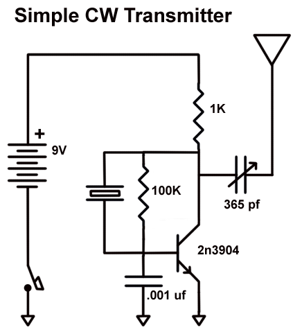

Karol : SQ5KVS
Bardzo mi się to przydało co załączyłeś do postu. Więcej takich trików Smile
Jeszcze generator CW do strojenia wszelakich odbiorników. W tym tego.
Jest prosty jak drut Smile (załącznik) Składa się w 10-15 min i dysponuje większą mocą co Pixie. 599 + 40dB. Testowałem na swoim Kenwoodzie. Super ! hihi
Ja jak stroję jakiś odbiornik korzystam z dobrodziejstw Pixie. To najlepsza metoda....
Trochę pobuszowałem wczoraj w piwnicy Smile i znalazłem aż 2 zmienne kondensatory 2x180pF. Trzymam je do wstępnego strojenia odbiorników.
Taaak...... Szukam sygnału CW z Pixie. Jak znajdę to odłączam kondensator zmienny i badam miernikiem pojemności na jakiej się zatrzymał. Następnie dokładam/odejmuję kon. ceramiczne by dobrać szerokość pasma i robię układ strojenia na warikapach. To taki mój patent hihihihi
PROSZĘ NIE USUWAĆ TEGO POSTU, PONIEWAŻ MA ON WARTOŚĆ EDUKACYJNĄ. NIE KAŻDY WIE JAK W SPRYTNY SPOSÓB ZESTROIĆ ODBIORNIK. To nie off-topic !!! Nie filozofuję jak poprzednio.
Adrian, początkujący radiotechnik Smile
