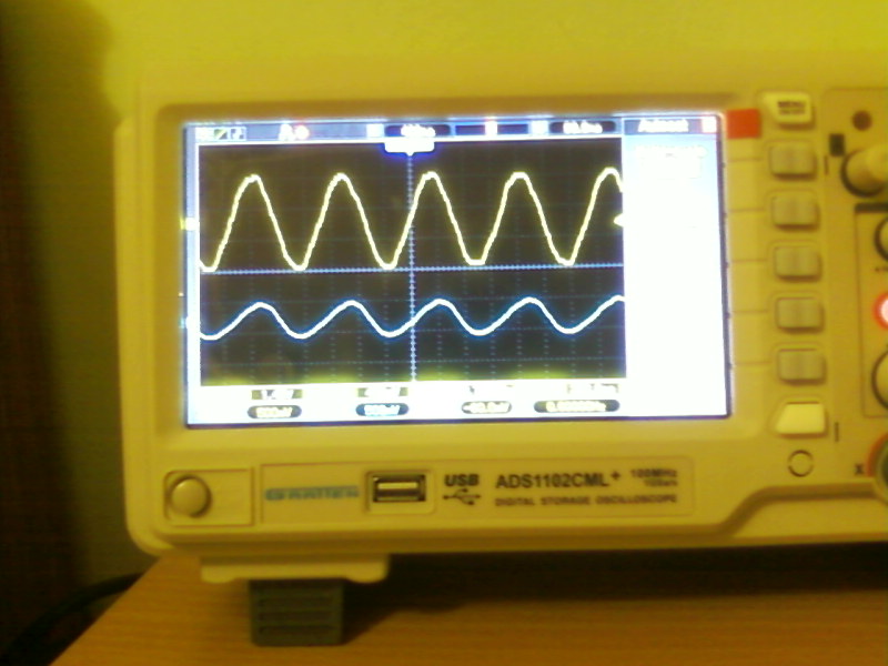

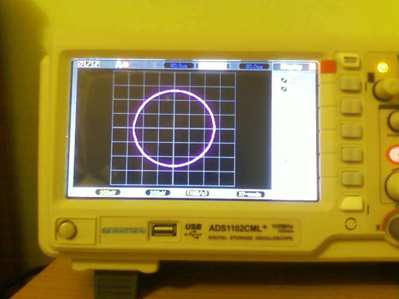

Zostałem trochę z tyłu.Tak wyglądają sygnały I Q na SX10 w formacie Lissajous.
A tak wygląda sygnał 80m po mieszaczu 1,4Vpp na SX1 i 0,6Vpp na wejściu C3 na BFR93.
Między mieszaczem a C3 jest tylko filtr BPF .Taki spadek z 1,4 na 0,6 coś jest nie OK.
Muszę jutro zobaczyć ten odcinek.
Już 1,4 jest trochę za mało,a dalej to ...

Celowo zamieściłem te fotki.Liczę na potwierdzenie lub zaprzeczenie tych wartości amplitud.
Moim zdaniem są za małe.Namawiam kolegę Zbyszka na zakup 74LVC4066 licząc na lepszą pracę tych układów.
Czeka mnie zbadanie i poprawa charakterystyki filtrów.
W załączeniu masakra na 80m
