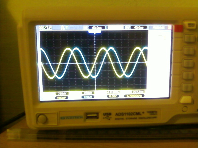

Post: #437
RE: Tranciever Тюльпан-DSP
A ja wymieniłem 74HC595 i ULN2003 i teraz jest OK.
Pomiar wejść i wyjść wskazywał na wadę tych układów.
U mnie wybierał odpowiednie pasma, chociaż wydawało mi się,że załączał nie te przekaźniki.
Z pomiarów wyszło,że mam włączone oba tłumiki.Objaw był taki,że tylko niektóre stacje rosyjskie były słabo słyszane.
Po wymianie układów U2 a zwłaszcza Q2 wszystko wróciło do normy i jak na razie działa.
Mam zainstalowany Tulip_dsp z 11-08-2015 i sdr_sys z 26-10-2015.
Pilnie potrzebuję potwierdzenia czy sygnały na SX10 po wyrównaniu mają 780mVpp tak jak w załączniku przy zasilaniu TRx 12V.

Post: #440
Artur,sprawa Twoich pomiarów budzi dużo niepokoju.
Specjalnie dla Ciebie wykonałem pomiary sygnałów I Q i zapisałem w załącznikach.
Przy nastawie gain = 0,000 tak wyglądają przebiegi (są nie równe,jeden większy drugi mniejszy)
Przy nastawie = 0,470 są około równe.
Przy nastawie = 1,000 ten co był mniejszy teraz jest większy.
Generalnie Muszą być równe (tak mi się wydaje)
Wtedy nie ma zniekształceń po mieszaczu.
Na SX10 u mnie po długiej walce teraz amplitudy mają 1,64Vpp.
Jedynym utrudnieniem jest to,że trzeba nastawę zrobić na każdym paśmie.
I nie 2,000 ale około 0,500 (trzeba się nakręcić)
Gain nie służy do zwiększania obu sygnałów,ale do wyrównania wielkości obu sygnałów.
Tak wyglądają sygnały na mieszaczu pin2,9 przesunięcie fazy 180stopni
i pin2,10 przesunięcie fazy 90stopni.I to jest OK.
Nie OK jest mała amplituda na pinach 2,3,9,10 około 1,6Vpp.Wyrównania się dublują.
W DSP jest regulacja cyfrowa (gain) a w Avali analogowa(peerki). Można by co nieco wywalić,ale skoro już jest ...
İmage , İmage
Muszę, sprawdzić co się dzieje od SX10 do SX1
(Ten post był ostatnio modyfikowany: 13-11-2015 11:20 przez SP6AUO.)
