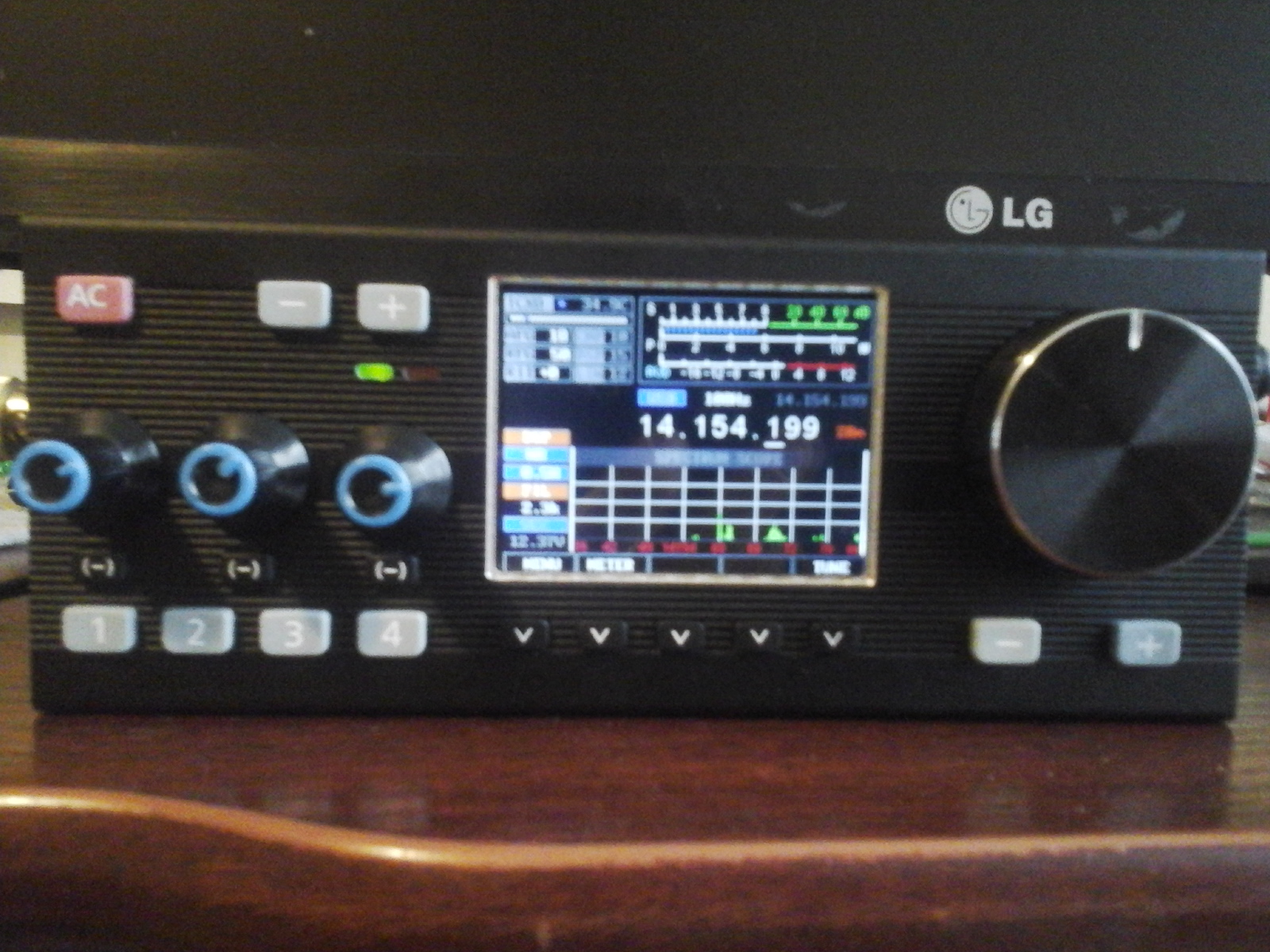

İmage Witam wysyłam zdjęcie mojej uruchomionej "M0NKI" . Mój trx i Piotra SQ4IOP mają takie same parametry mimo to ze każdy z nas składał oddzielnie. Jedyne wspólne to zakupione elementy w tych samych sklepach ,co znacznie obniżyło koszty zakupu .
Oba urządzenia tak samo pracują przy takich samych nastawach . Czułości odbiorników na "uchometr" takie same. Porównaliśmy oba urządzenia na antenach u Piotra nie wykrywając żadnych różnic .Radio "odpaliło" od "kopa" nie było żadnych problemów przy uruchomieniu ,wychodzi na to ze konstrukcja radia jest powtarzalna. Jedyna modyfikacja to wzmacniacz wcz. jak u Piotra. Obudowy od kolegi SP3OSJ.

Jest mozliwosc pracy bez radiatora.
Wymiana stabilizatorow na inne( szegolnie 5V-towy). Temat juz byl poruszany nawet bodajze na tym forum.

(28-03-2015 19:51)SQ4IOP napisał(a):  Bez radiatora dłuższa praca jest raczej niemożliwa ,radio bardzo się nagrzewa ,
osobiście stawiam na funkcjonalność a wygląd rzecz gustu.

Witaj Arek.
To nie chodzi o stabilizatory.
Chodzi o zwiększenie mocy Tx do 18-20W, a to powoduje doprowadzenie mocy do stopnia końcowego około 40W.
18_20 idzie do anteny (przy sprawności około 50%),a około 18-20Wat w postaci ciepła idzie na radiator (około 100cm2 powierzchni a może i więcej).
Tranzystory są przymocowane do tej górnej powierzchni obudowy.
Dla wersji z mocą wyjściową 8Wat ten radiator dodatkowy jest zbędny.
Pozdrawiam.
