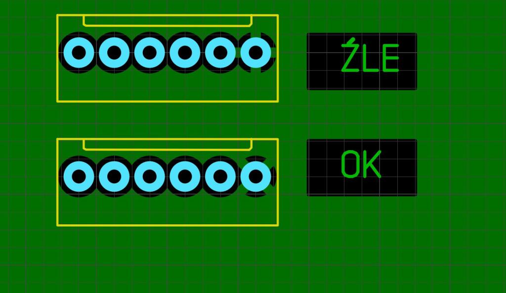

Dobra odgrzebię temat....SP wersja 5.0
Mam problem z dwoma rzeczami:
1. Załóżmy że wstawiam GOLDPIND i np którąś z padów chcę ustawić jako masę. Włączam oblewanie masą i zaznaczam THERMAL PAD. Ładnie wstawia krzyżyki ale powoduje przy tym zwarcie z padem obok. Czy można ten krzyżak edytować? Wykasować mu dane ramiona?
2. Włączam oblewanie masą, i niestety w niektórych fragmentach chciałbym, żeby ich nie było...Da się je usunąć?

1. musisz usunac grupowanie, wtedy mozesz dla kazdego padu indywidualnie wstawiac Thermal-Pad.
2. na samym dole na prawo od K1 B1 K2 B2 jest widoczny szary prostokat. Kliknij na niego i wtedy mozesz wycinac niepozadane masy. Grubosc lini najlepiej ustawic na 0 mm.
73
chyba chodzilo o pad od sasiedniego elementu? jesli tak to pod napisem Thermal-Pad jest rysunek padu z takimi kwadratami 8 sztuk ktore symbolizuja polaczenie padu z masa. Cztery z nich sa czarne. Kliknij na te ktore chcesz usunac.

No własnie w mojej wersji 5.0 się ten rysunek nie pojawia, powodując zwarcie z sąsiednimi padami.

1/ Termal pady w podstawkach lub złączach trzeba obrócić o 45 stopni i będzie OK. Podświetlasz pad, klikasz myszką na funkcje obrotu, pad się obraca o 45 stopni i wtedy nie ma zwarcia (dolne złącze na zdjęciu).
2/ Do wycinania masy jest specjalna funkcja (dolny pasek narzędzi). Misi być aktywne "wylewanie masy" na danej warstwie (zdjęcie-napisy w oknie wyciętym w masie).
W wersji 5 nie ma możliwość dowolnego wybierania słupków w termal padach ma to dopiero wersja 6.
