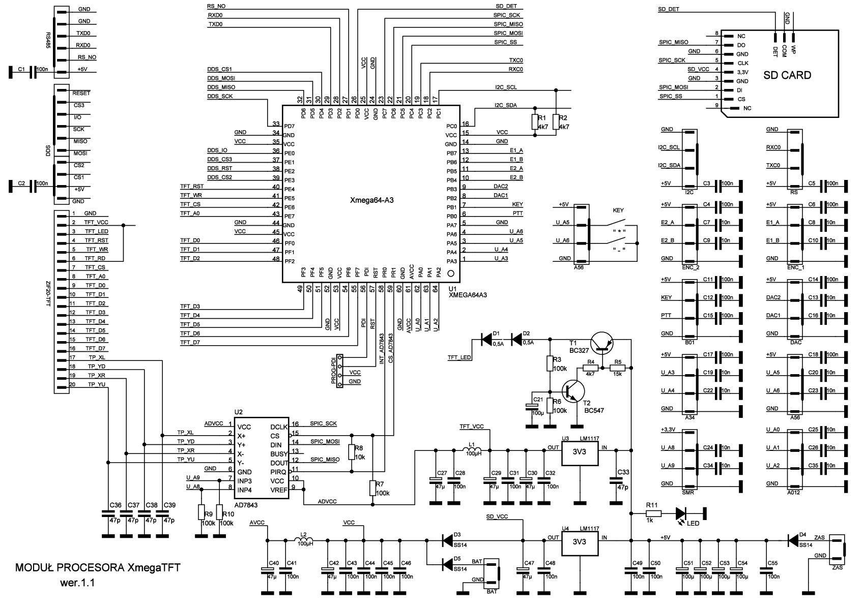

(03-03-2015 22:33)SP2GNB napisał(a):  Zauważyłem, że krzyżyki przelatują w czasie ok. 3 sekund na nic nie czekając, ale zdaję sobie sprawę, że mając montaż "przestrzenny" mogę spodziewać się różności. Rozumiem, że procesor zapisuje wynik kalibracji w EEPROMie....
Przy wykorzystywaniu uniwersalnych modułów z Xmega trzeba sobie porównać schemat modułu ze sterownikiem aby nie było kolizji na portach (USB, RTC, klawisz bootloadera, SPI do karty, itd.).
Krzyżyki w sprawnym sterowniku nie przelatują samoczynnie, trzeba nacisnąć ekran i dopiero wtedy wyświetlany jest kolejny krzyżyk do kalibracji. Jeśli bez naciśnięcia ekranu pojawiają się kolejne markery oznacza to złe działanie sterownika i jakiś problem z kontrolerem AD7843 lub zwarcie, przerwa na liniach ekranu dotykowego.
Parametry kalibracji ekranu dotykowego są zapisywane w nieulotnej pamięci procesora typu EEPROM. Przy kolejnych włączeniach zasilania nie jest potrzebna ponowna kalibracje panelu dotykowego.

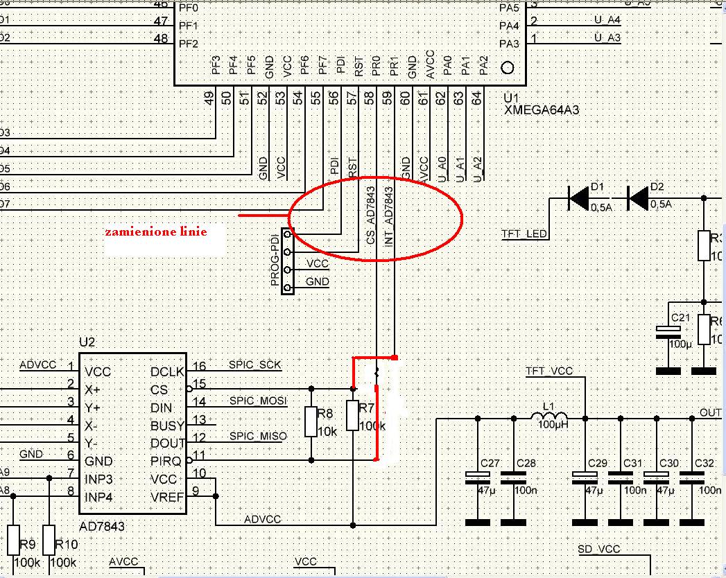

Znalazłem przyczynę kłopotów: otóż podłącząjąc Xmegę opierałem się na schemacie w zakresie pinów PR0 i PR1. Na płytkach piny są zamienione... Teraz działa.

Post: #348
RE: Synteza SPHM DDS
1/ Staszek dziękuję za wykrycie błędu na schemacie. Rzeczywiście na schemacie źle są narysowane podłączenia linii PR0, PR1. Zgodnie z drukiem i programem sterującym linie powinny być zamienione między sobą tak jak na zdjęciu w załączniku. Przepraszam za kłopot kolegów którzy chcieli uruchomić sterownik na innych płytkach Xmega. Poprawiony schemat w załączniku.

Post: #350
Domyślna konfiguracja sterownika jest taka:
- sterownik staruje na konfiguracji CF1, pasmo 3,5MHz, CWU, na innych pasmach jest tak samo;
- wirtualny odbiornik zawsze pracuje na CF3, startuje z pasma 14MHz, LSB;
Krótkie naciśnięcie klawisza CF tylko przywołanie menu konfiguracji, dłuższe zmienia numer CF. Numer konfiguracji nie ma prawa zmieniać się przypadkowo.
Prawdopodobnie problem jest brak klawiatury funkcyjnej i pojawianiu się przypadkowego napięcia na wejściu A8. Przy braku klawiatury na procesorze potrzebny jest dodatkowy rezystor 1k 1% pomiędzy pinem A8 a zasilaniem 3,3V. Tego rezystora też nie ma na schemacie, nie ma go również na druku ponieważ pomysł klawiatury funkcyjnej pojawił się pod koniec projektu. Jest to gdzieś opisane w tym wątku.
Nie rozumiem co znaczy stwierdzenie: "klawisze ekranowe baaardzo ospale albo śpią".
Fabrycznie wykonane sterowniki mają czas reakcji na dotyk praktycznie nie zauważalny <100ms. Zanim puścisz klawisz jest reakcja na ekranie. Jeśli tak nie jest to coś "trzyma procesor". Czy na tym twoim module są zablokowane jakieś piny (boodloader, USB, RTC) ?
