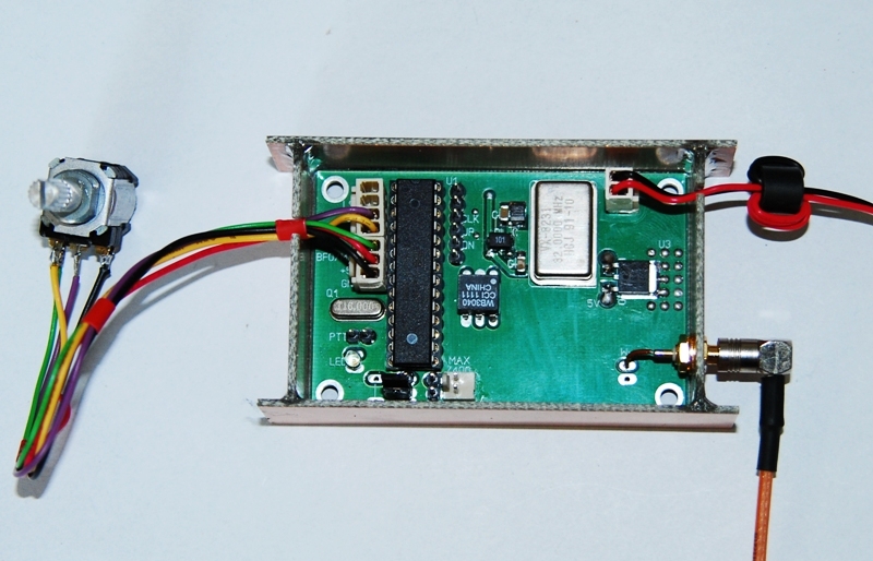

1/ Enkoder
Do zmiany nastawy częstotliwości nie jest potrzebny generator Si570, nowa częstotliwość powinna bez problemu wyświetlać się na ekranie zgodnie z ustawiony krokiem przestrajania. Nie musimy również podpinać modułu zegara aby zmieniać nastawę czasu w konfiguracji sterownika.
Sprawdzałem kilka różnych enkoderów mechanicznych i zawsze było OK. Enkodery mechaniczne muszą mieć na wyjściach kondensatory 10nF do tłumienia drgań. Drugi problem to wyprowadzenia w enkoderze mechanicznym, trzeba sprawdzić omomierzem do której nogi zwierane są wyjścia A,B.
W moim enkoderze mechanicznym (zdjęcie) wspólna masa jest z prawej strony (czarny kolor przewodu).

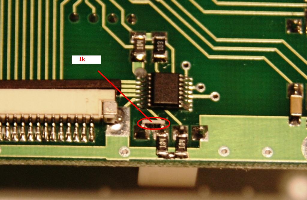

3/ Do wejść analogowych A8, A9 należy przylutować rezystory 100k do masy oraz rezystor 1k 1% od wejścia A8 do pinu zasilania 3,3V. W projekcie druku nie ma tych trzech rezystorów, złącze pod układem AD7843. Powyższe rezystory są potrzebne do poprawnej obsługi klawiatury funkcyjnej.

Oporniki są polutowane jak na zdjęciu.

Jeśli sterownik ciągle zmienia pasma to na 100% na module brakuje rezystora 1k pomiędzy A8 a zasilaniem 3,3V.

Rano zanim przeczytałem twój post przelutowałem procesor, ZIF20 a AD7843
wylutowałem oczyściłem wszystko dokładnie i wlutowałem ponownie.
Niestety ten zabieg nic nie zmienił.
W poscie miałeś racje co do opornika 1k .
Problem był w tym że, opornik był przlutowany ale nóżka gniazda na odwrotnej
stronie płytki nie była przylutowana do 3,3V.
Po przylutowaniu jej, ekran główny działa poprawnie klawisze działają częstotliwość
wskazywana stoi w miejscu jest wszystko OK.

Mój enkoder wspólną noge ma środkową jest podłączony prawidłowo,
impulsy z nogi A i B dochodzą do procesora, kondensatory są podpięte, zwarć oraz
przerw nie ma, sprawdzone omomierzem.
