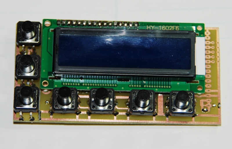

RE: Skale częstotliwości
Moja nowa skala a raczej "komputer pokładowy QRP" nie jest przewidziana na konkurs PUK dlatego mogę bez problemu publikować wszelkie informacje. Osobiście jestem zwolennikiem projektów od początku otwartych z możliwością szerokiej dyskusji na etapie powstawania urządzenia dlatego będę wdzięczny za wszelkie propozycje i uwagi.
Pomysł na to urządzenie powstał podczas budowy TRX wg F6BQU. Zastosowanie mikroprocesora oraz wyświetlacza LCD w typowej skali pozwala na łatwą rozbudowę o dodatkowe funkcje przydatne w eksploatacji urządzenia. Tak powstał mini komputerek pokładowy, który mierzy i wyświetla kilka najistotniejszych parametrów TRX-a QRP (częstotliwość, napięcie zasilania, S_metr, moc, SWR). Sterownik posiada również możliwość ustawienia kilku parametrów i konfigurację urządzenia.
Konstrukcja urządzenia jest bardzo prosta, druk jednostronny, procesor ATmega8 w podstawce, elementy przewlekane, klawiatura z pojedynczych klawiszy.
Schemat oraz płytka drukowana powstały w KiCadzie.
Aktualnie trwa testowanie oprogramowania. Program sterujący w postaci HEX opublikuję na forum.
Na początek widok płytki prototypowej, zdjęcie od strony LCD oraz elementów.
02-05-2010 1:09

Ciekaw jestem ile prądu pobierają poszczególne skale - to jest przy pracy QRP z akumulatora bardzo ważne. Warto pomierzyć i podać tu przy okazji.
Dobra skala powinna mieć trzy przełączane pośrednie częstotliwości: dla LSB, USB i CW oraz jednocześnie możliwość dodawania i odejmowania pośredniej.
Jeszcze lepszym rozwiązaniem zamiast przełączania pośrednich jest dodatkowy pomiar częstotliwości generatora BFO.
W przypadku podwójnej przemiany w TRXie szczytem osiągnięcia byłaby możliwość pomiaru wszystkich trzech heterodyn i dowolnej konfiguracji sumowania wyniku. Swego czasu gdy nie było jeszcze DDSów używałem takich skal, jedna z nich miała dorobiony system głosowego informowania o częstotliwości i była przeznaczona dla osoby niewidomej.
