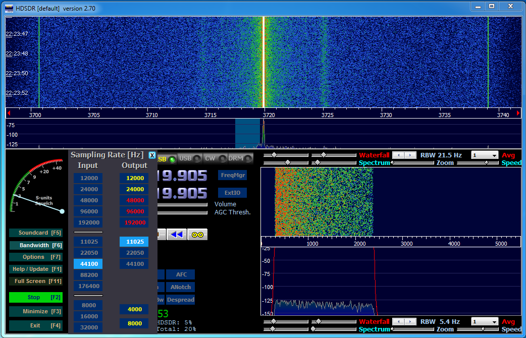

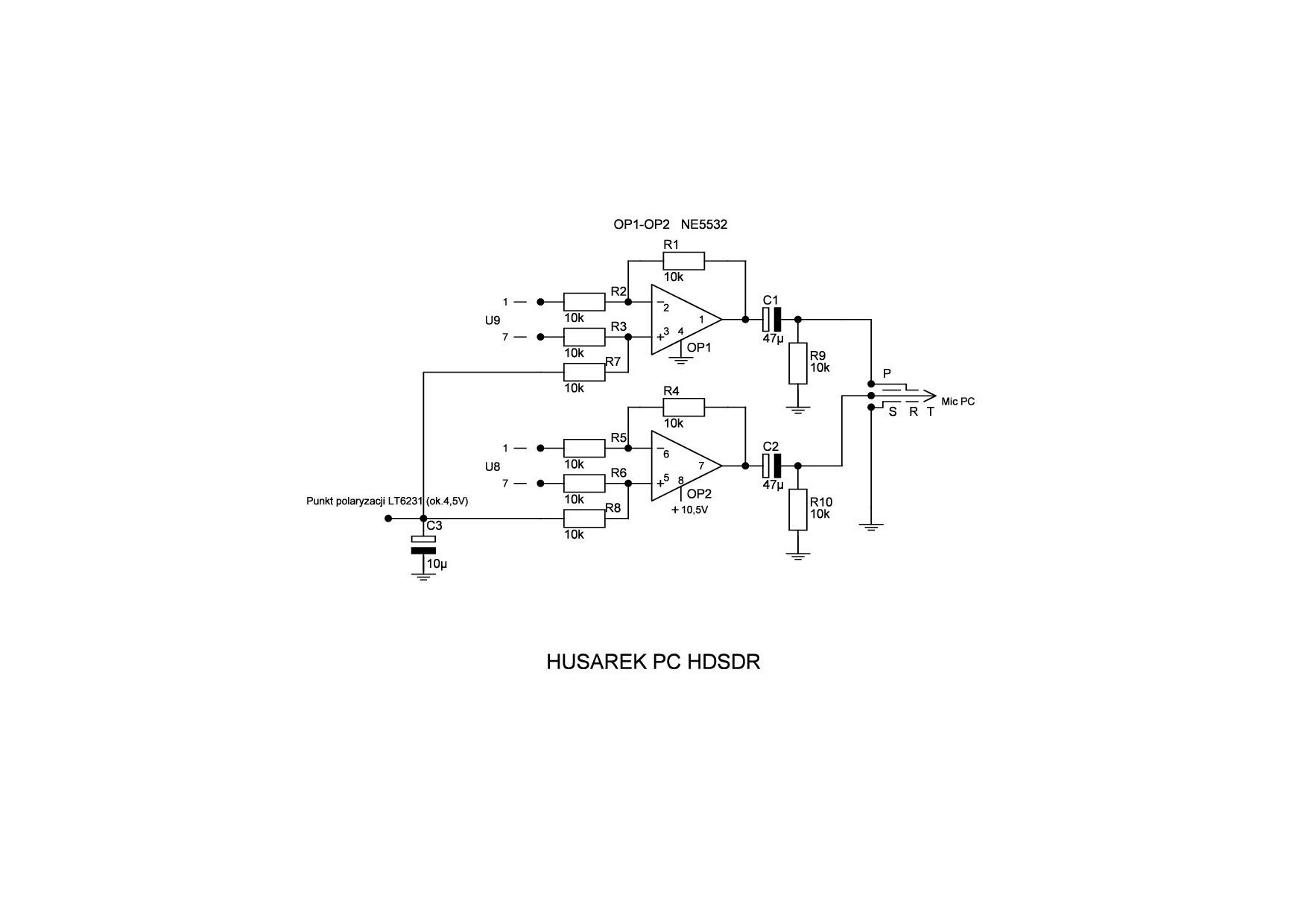

HUSAREK - SDR.
Minimalnym nakładem kosztów i pracy możemy mieć w HUSARKU drugi RX-SDR. W załącznikach schemat i pcb dodatkowej płytki. Podpinamy ją do wyjść US8 i US9 na płytce homodyny.
Następny etap to zainstalowanie programu HDSDR
Po uruchomieniu programu i wstępnym skonfigurowaniu (F5-mikrofon i głośnik, F6-częstotliwość próbkowania karty dźwiękowej), podłączamy wyjście pcb do gniazda mikrofonowego w PC i już mamy drugi odbiornik (nie należy zapominać o przyciśnięciu klawisza F-2 start). W moim wypadku pasmo odbierane (próbkowanie) wynosi 44kHz. W dolnej części ekranu widać filtr akustyczny który przy pomocy myszki można dowolnie zmieniać. Resztę możliwości programu pozostawiam do samodzielnych poszukiwań.
