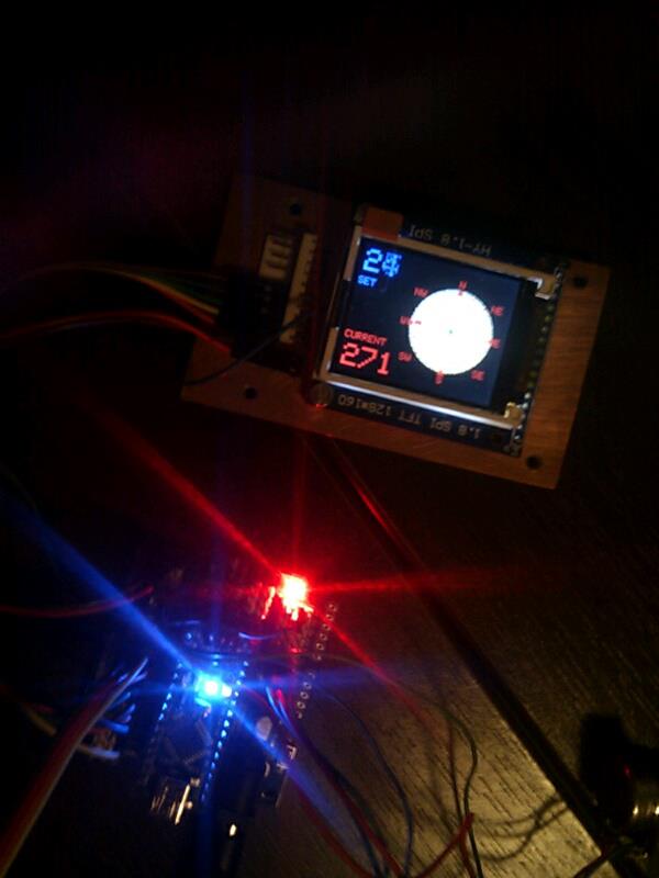

Krótkie opowiadanie o tym, dlaczego niedobrze jest jak się za bardzo kombinuje.
Są pewne rzeczy, które nie mogą być "Za bardzo"
Wzmacniacz nie może "za mało" szumieć. procesor nie może być "za szybki", szybowiec nie może mieć "za dużej" doskonałości a kobieta "za długich nóg".
Z tym ostatnim nie zgadza się kilka znajomych kobiet, które jak widzą Kim Bassinger, to sugerują, że jednak ma za długie.
Ale to chyba tylko zazdrość.
Ja chciałem "za łatwo" ;-) I to niestety należy do tej kategorii "za bardzo", która potem się mści.
Jak popatrzycie na zdjęcie "Heńka" to zobaczycie (co również widać w kodzie), że położyłem na uniwersalce arduino nano, obok niego LCD a następnie dopasowałem wyprowadzenia w taki sposób, żeby nic nie krzyżując i nie kombinując połączyć to opornikami. Łatwo, prosto i elegancko. Arduino pozwoliło mi przyporządkować w kodzie odpowiednie funkcje do odpowiednich nóg. Podobnie zrobiłem z PTT, które podłączyłem do nogi 13 - i cieszyłem się jak głupi, że mi się led (którego nie musiałem lutować) na płytce zapala jak sobie guziczek nacisnę. Jaki byłem dumny z tej mojej chytrości. Przedszkole...

Przyszedł taki moment, w którym Rysio! zasugerował przejście na kolorowe LCD. Minęło trochę czasu i znalazłem takowe (tanie) 1,44 128x128 na ebayu (poniżej 5$, ale jeszcze nie doszły) a potem przypomniałem sobie, że przecież mam 128x160 z rotora. i jeszcze mi przyszedł do głowy leżący w szufladzie monochromatyczny OLED 0.96''.
Przypomniałem sobie wtedy jakie cuda działy się jak pisałem rotor i jak wyświetlacz nie nadążał. İmage
Wtedy też dowiedziałem się jaka jest różnica w prędkości obsługi wyświetlacza jak się go podłączy przez SPI programowe versus SPI hardwarowe.
W naszej Nokii nie ma to jakiegoś kolosalnego znaczenia - nałe szybkie mało wyświetla i w dodatku czarno-biało. Nie ma też znaczenia jeżeli robi się zamknięty, zakończony projekt. Tyle, że my tu stale eksperymentujemy. I JEŻELI ktoś będzie chciał zamienić sobie wyświetlacz na inny, to spotkać się musi z problemem prędkości.
Różnica jest spora co widać tutaj: http://youtu.be/-eTXR8jsXOI
Ale ja (genialnie) robiąc "za bardzo" wygodne połączenia uniemożliwiłem sobie prostą wymianę wyświetlacza - tylko "za bardzo" kombinując zmusiłem się do kolejnego etapu przeróbek sprzętowych
a wystarczyło pomyśleć:
SCLK = 13; // compatible with hardware ISP
DN = 11; // compatible with hardware ISP
reszta gdziekolwiek
W takiej sytuacji nasze piny którymi fizycznie podłączamy wyświetlacz LCD mogą być bezproblemowo wykorzystane do sterowania dowolnego hardwarowego SPI.
A wszystko przez to, że chciałem "za łatwo"....

A jeszcze mały drobiazg.
Wszystkie wyświetlacze szeregowe (SPI) na czerwonych płytkach mają dokładnie taki sam układ wyprowadzeń.
Wystarczy tylko odpowiednio zaprojektować płytkę, wlutować gniazdo goldpin 1x10 ( w zasadzie potrzeba 9 pinów) i można wymieniać wyświetlacze zmieniając właściwie tylko kilka linijek kodu.
Tak maja wyświetlacze :
Nokia mono 84x48
Nokia Kolor 128x128
1.8" 128x160
2.2" 176x220
2.2" 240x320 SPI
2.4" 240x320 LCD

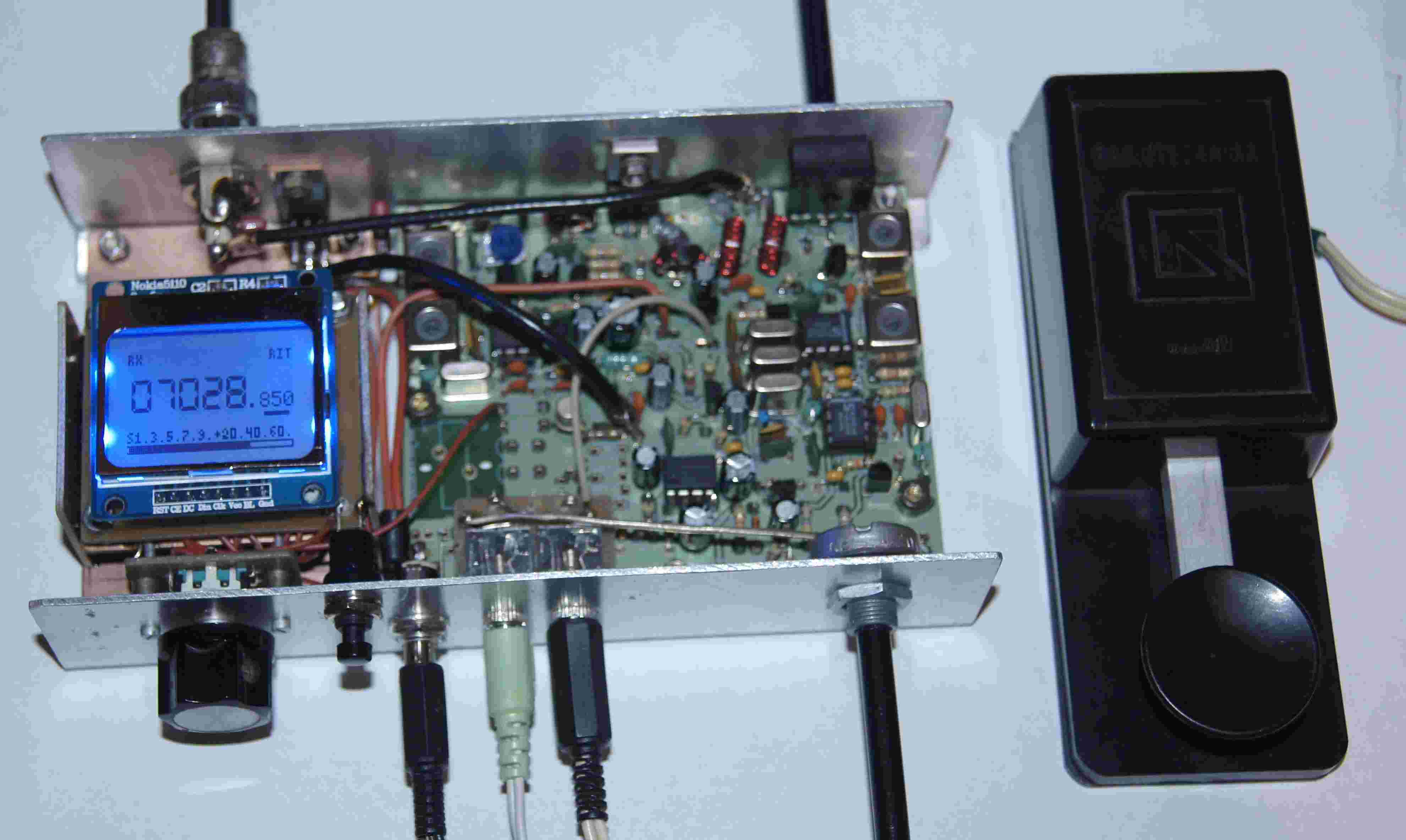

Koledzy już wielokrotnie pokazywali swoje Złomki, to i ja chyba też mogęBlush
Różnica jednak jest taka, że mój egzemplarz wykonuje już to, do czego został stworzony. Aby uprzedzić ewentualne pytania.....to jest qrp CW na 7MHz, z hiszpańskiego kitu EA3GCY o nazwie EGV-40... http://ea3gcy.blogspot.com.es/2013/04/eg...eiver.html
W wykonaniu ze Złomkiem uzyskałem 2,5 W/50omach (32Vpp). Czułości Rx_a nie mierzyłem. Całoś uzupełni jeszcze "garniturek".
Rysio!

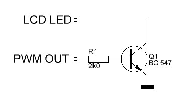

Ale dzisiaj w końcu, dobrnąłem do zakonczenia prac "fjuczera" bez którego się nie mogłem obejść.
Jest to ściemnianie podświetlenia LCD (DIM). Syntezę włożę w małe dwupasmowe radio QRP więc podświetlenie to fajny gadżet i taki "ekologiczny".
Klawisz do obsługi funkcji DIM dołożyłem na drabinkę jako kolejny, każdy może oczywiście dać go gdzie tam będzie pasował.
W momencie uruchomienia funkcji enkoder steruje tylko zmianą natężenia podświetlenia. Jest możliwość ustawienia wartości początkowej przyciemnienia oraz kroku ściemniania, w części konfiguracyjnej naszego wsadu:
Kod:
const int dim_default = 50;                           //domyślna wartość przyciemnienia w %
const int dim_step = 10;                              //krok ściemniania wartość w %
Poniżej oczywiście nowy wsad do procesora.
UWAGA:
Zmieniła się pinologia wyświetlacza bo potrzebowałem jedną z nóg typu PWM wykorzystać do obsługi tej funkcji.
Patrz źródło programu.
Schemat podłączenia wyjścia PWM do LCD dla mojego typu wyświetlacza.
Całość już przetestowana na mojej płytce prototypowej Wink
.zip  zlomek_v_1_0_14-141114a.zip (Rozmiar: 7.51 KB / Pobrań: 1035)

Cześć Panowie
Rysiu a czy PWM nie będzie zakłócał odbiornika ? , pytam się bo nie mam jak tego sprawdzić a szkoda było by mocy obliczeniowej naszych mózgów na coś co przeszkadza :-)
