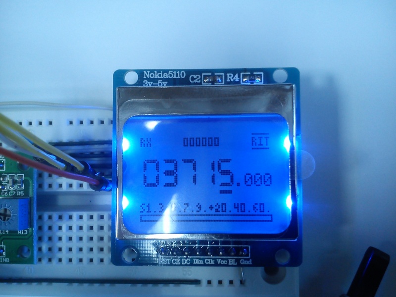

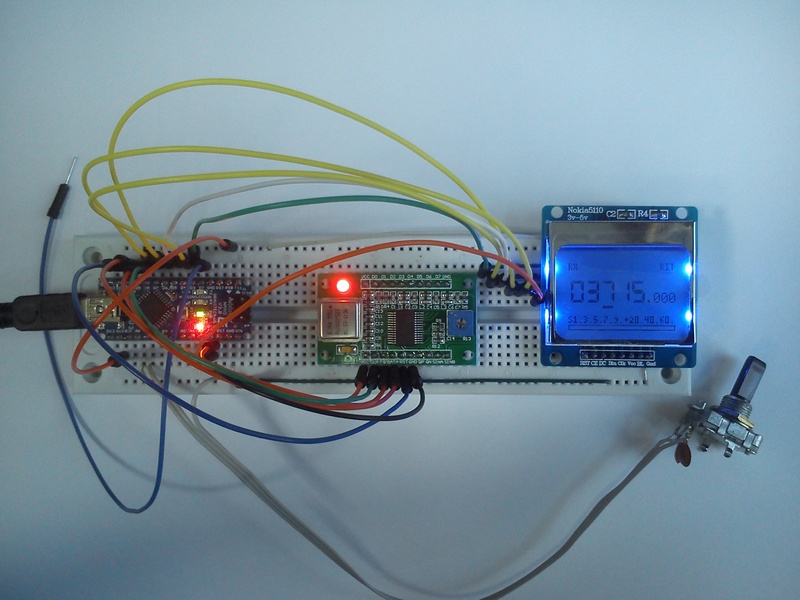

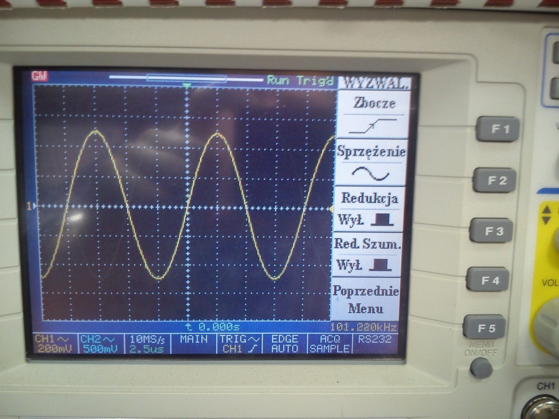

Witam szanownych kolegów.
Pozwolę sobie dołączyć do grona beta-testerów Złomka.
Temat śledzę od początku, ale dopiero wczoraj miałem trochę czasu
by to poskładać i uruchomić.
Ryszard, gratuluję i podziwiam.
Vy 73 Sebastian
