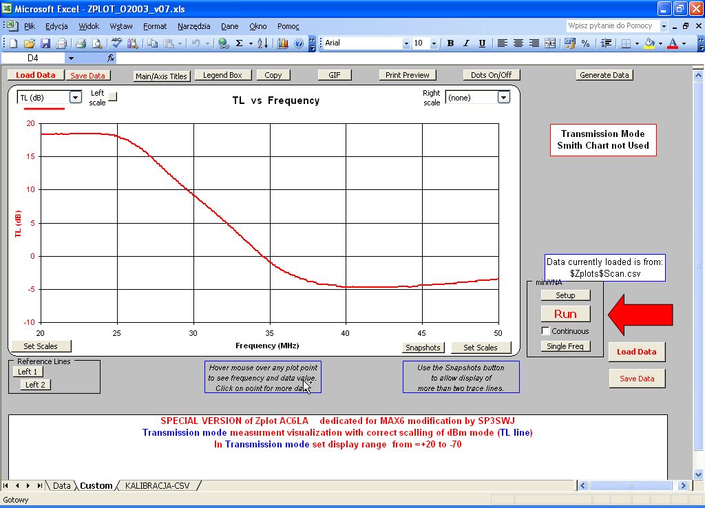

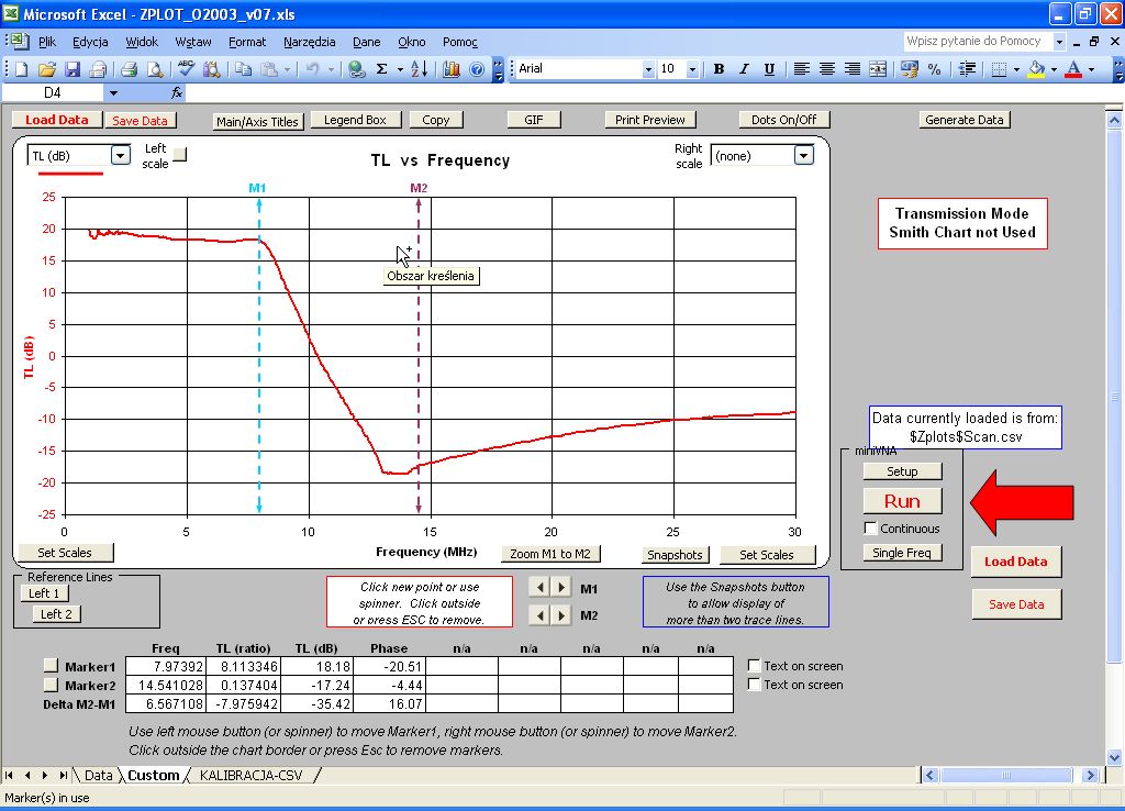

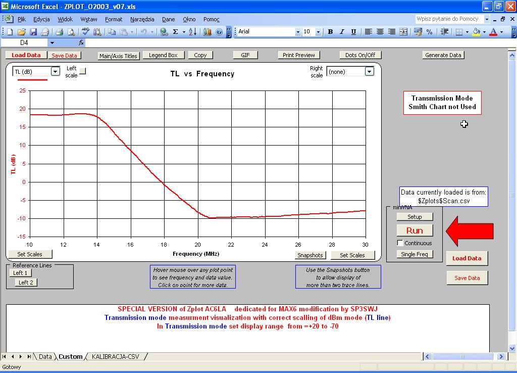

Zestroiłem filtr BPF dławikowy na 80m.
W tym programie chyba już więcej się nie da .
Ale już tu widać w paśmie przepustowym tłumienie <3db.
Na drugiej harmonicznej 7MHz tłumienie około 20db.
Myślę,że idę w dobrą stronę.Proszę o potwierdzenie lub negację.
Jutro zrobię ten pomiar w SVNA306.Jak go opanuję.
W załączniku pomiar.

Zdecydowanie tak. Zrób proszę jeszcze raz ten sam pomiar poprzednim programem.

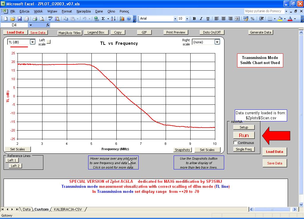

Post: #154
RE: Transceiver wg. M0NKA
Tu ten sam filtr.pomiar Max6 programem zplot.
Proszę o komentarz.

Post: #156
Czwarty załącznik to filtr LPF na 18MHz do 28MHz.
W m0nka jest jeden filtr na te częstotliwości.
Raczej na 28MHz to się nie nadaje.
İmage İmage İmage İmage
