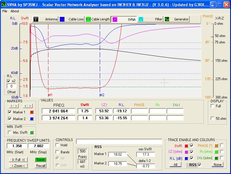

RE: Transceiver wg. M0NKA
Dwa załączniki.1-bez kabla. 2-zwarty kablem 1m,Rg58

Jedyne co mi przychodzi do głowy to wadliwe działanie zespołu przekaźników (pomijając dwa ostatnie wykresy). Pozostaje omomierz i żmudne sprawdzenie poszczególnych torów.

Tak.Jutro posprawdzam przekaźniki.
Tu zrobiłem na płytce filtr na 80m BPF na dławikach, taki jak jest w urządzeniu.
To jego pomiar. Myślę,że innego poziomu db na tym Max6 nie uzyskam.
Może ktoś znajdzie przykład pomiaru filtra max6 na internecie(schemat filtra,sposób połączenia,charakterystykę).
Może wtedy będzie można się odnieść,porównać

Artur.
Te bolce które próbujesz mierzyć to nie GND.
One służą do zamocowania gniazda przez zalutowanie.
Tam niżej są dwa pręciki i jeden z nich to Gnd.
