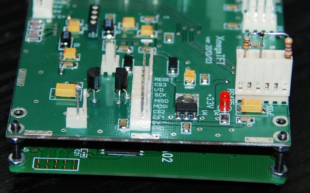

1/ Podczas prac nad sterowaniem DSP zmieniłem sposób wejścia do konfiguracji sterownika. Wcześniej wejście do SEETUP-u było na ekranie startowym. Aby ułatwić zmianę parametrów DSP w setupie sterownika musiałem dać możliwość wejścia do setup-u z poziomu głównego ekranu. Miałem wolny klawisz w menu modulacji dlatego tam umieściłem klawisz [SETUP].
2/Problem sprzętowy. Na module procesora nie ma rezystora podciągającego linię wejściową RX do 3,3V. Jeśli jest podłączony konwerter to nie ma żadnego problemu ponieważ jest tam stabilny poziom wymuszany poprzez konwerter. W pewnej partii procesorów pojawił się problem objawiający się tym, że po zainicjowaniu CAT-a procesor pracuje bardzo wolno jakby miał bardzo wolny zegar. Związane jest to z generowanie przerwań od śmieci wyłapywanych przez pin RX wiszący w powietrzu.
Rozwiązaniem problemu:
- podpięcie pod złącze RS485 dowolnego konwertera USB, RS232, lub;
- podlutowanie rezystora 10k pomiędzy pin RX a zasilanie 3,3V, lub;
- zapięcie na złącze dwóch rezystorów 27k pomiędzy GND a RX i 10k pomiędzy RX a +5V (wariant najprostszy - zdjęcie, zamienny z konwerterem).

(06-09-2014 20:03)SP4LVC napisał(a):  Co się okazało - Husarek ożył po wyjęciu z gniazdka wtyku jack od manipulatora CW. Jest to o tyle ciekawe, że sygnały z manipulatora są podawane przez transoptory. Piszę o tej sytuacji niejako z obowiązku, aby koledzy nie przeżywali stresu podobnego do mojego przy okazji nadawania na CW.
Bogdanie tak to opisałeś, że nie wiadomo w czym jest problem: w sterowniku czy separacji galwanicznej. Odłącz od sterownika układ separacji i podłącz manipulator bezpośrednio do złącza sterownika. W sprawnym sterowniku obsługa manipulatora 2-u dźwigniowego pracuje poprawnie i nie ma problemu z nadawaniem na CW.
W twoim sterowniku po naciśnięciu manipulatora prawdopodobnie spada poziom napięcia zasilania wyświetlacza poniżej 3,3V i dlatego źle startuje kontroler wyświetlacza TFT.
