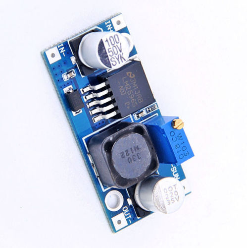

Witajcie. Ja mam kwestię trochę z innej beczki. Wygrzebałem z kąta Husarka, coby przymierzyć się do instalacji CAT-a, ale póki co, moją uwagę przykuło inne zjawisko. Pioruńsko grzeje się stabilizator 5 V na płytce rejestrów (pomimo tego, że siedzi na niedużym, co prawda, ale radiatorze). Wiem, że sporo mocy musi się wytracić na różnicy napięć wejście - wyjście. Poprzedzający go stabilizator 12 V nie daje stabilnego napięcia wyjściowego. Płytkę rejestrów, tak jak całe radio zasilam napięciem 13,8 V, które leciutko siada w takt pracy części nadawczej i okazuje się, że napięcie wejściowe ma za małe, aby stabilnie trzymał 12 V na wyjściu. Jak rozwikłaliście u siebie te kłopoty? Stabilizator low drop na 12 V, czy jakaś przetwornica (może robić zakłócenia), z której będę zasilał całą płytkę rejestrów? - nie wiem na co się zdecydować. Przecież nie podam na płytkę rejestrów 15 V, bo nasze zasilacze nie dają takich napięć.

Planuję u siebie wszystkie układy cyfrowe zasilić z przetwornic, również w syntezie. Tylko generaror syntezy musi pozostać na stabilizatorach analogowych z wiadomych powodów. Całe radio na odbiorze pobiera 700mA. To stanowczo za dużo. Przetwornice ten prąd obniżą, a przy okazji i grzanie się zmniejszy.
Na alledrogo są gotowe przetwornice, ale do niskich napięć (poniżej 5V) lepiej zrobić samemu bardziej sprawną przetwornicę synchroniczną. Radzę też dodatkowo zabezpieczyć układy zasilane z przetwornic wzmocnionymi diodami zenera (zener + tranzystor) z bezpiecznikami polimerowymi. Po ponownym odsłuchu radia może też się okazać że będą potrzebne filtry do przetwornic.
Stabilizowane napięcia 12V też będę przerabiał. Z założenia mój TRX ma pracować na rozładowanym akumulatorze o napięciu 10,5V. Można to osiągnąć tylko na przetwornicach.

Bardzo ciekaw jestem eksperymentów Kolegów z przetwornicami w radiu. Jeden z Kolegów używał przetwornicy pracującej na 50kHz czyli potencjalnie dającej mniej zakłóceń (niższa częstotliwość pracy) niż wymieniona przez Henryka. Zakłócenia generowane przez przetwornicę tworzyły tło słyszalne mimo filtrów przeciwzakłóceniowych. Pewne ograniczenie zakłóceń dawało ograniczenie prądu klucza. Skończyło się na stabilizatorze liniowym.

Husarek nie był optymalizowany pod kątem małej mocy zasilania. Nie było takich założeń. Uważam, ze zastosowanie przetwornicy 5V jest celowe i zmniejszy znacznie prąd pobierany jak i występujące straty cieplne. Ja w swoim Husarku zastosowałem przetwornicę kupioną na Ebayu, podobną do tej na załączonym zdjęciu. Piszę podobną, ponieważ Chińczycy teraz uprościli ją i zlikwidowali na płytce filtr wyjściowy LC. Płytkę przetwornicy zabudowałem w pudełko z blachy stalowej odzyskanej z brytfanny do ciasta. Na wejściu i wyjściu zastosowałem dodatkowe dławiki nawinięte na rdzeniach FT37-43. Nie zauważyłem występujących zakłóceń odbiornika od pracującej przetwornicy. W fabrycznych radiostacjach są również zastosowane przetwornice i nie ma to wpływu na ich pracę. Przykładem może być poruszana wczoraj tu na Forum radiostacja duńskiej firmy Skanti, w której napięcie zasilające 12-40V podawane jest na przetwornicę i przetwarzane na +48V o mocy wyjściowej około 700W. Napięcie to jest następnie przetwarzane na innej przetwornicy pracującej z częstotliwością 50kHz na napięcia : +/- 5V, +/-15v, oraz +24V. Część cyfrowa radiostacja zbudowana jest na układach TTL pobierających znaczne prądy a mimo to konstruktorom udało się tak dopracować że nie występują uboczne efekty. Pozdrawiam, Janusz.
