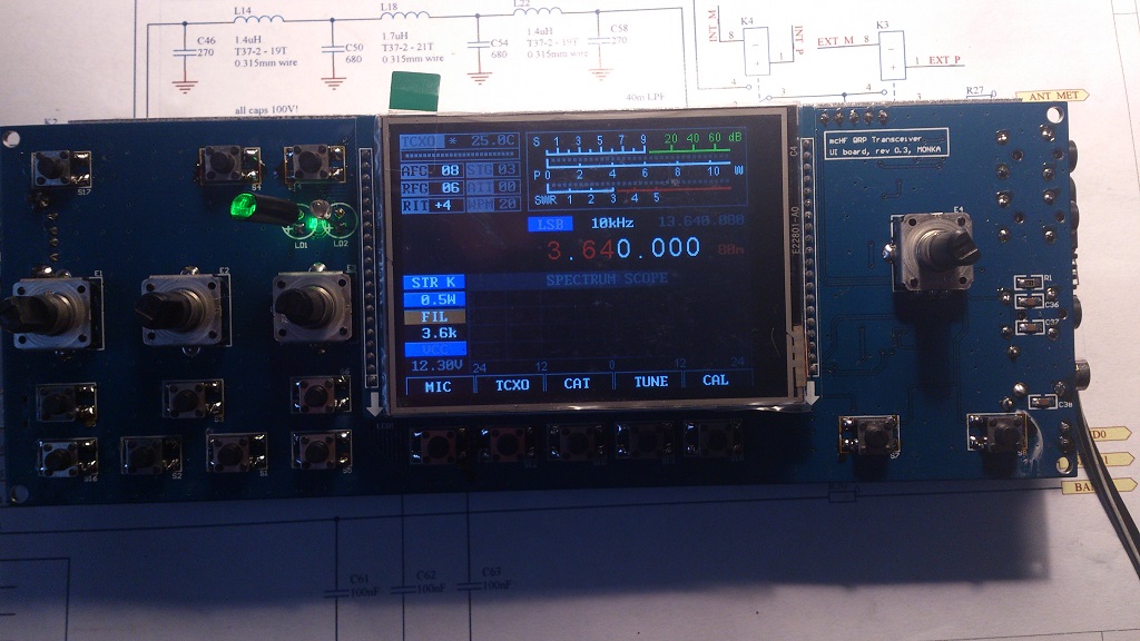

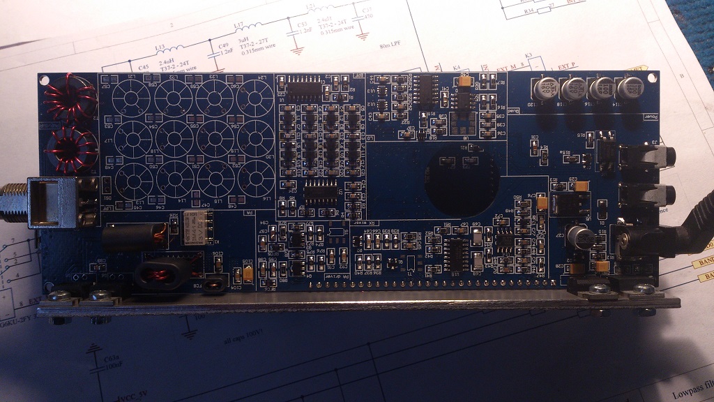

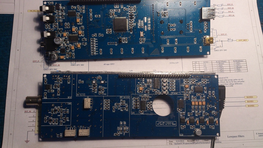

Mam tylko filtr na 80m i tu pykania nie słyszę.
Na innych pasmach jest bajzel,ale opiszę jak wkleję filtry.
Nie chcę zaśmiecać strony.
Może jutro przyjdzie ochota na cewki.
Filtry na 80 są bardzo szerokie.Przenoszą od 2MHz do 6MHz.Mam na myśli BPF i LPF.
Na 40MHz mam wlutowane cewki, tylko trzeba jeszcze zestroić .

Nie ma żadnego pykania.Jest tylko taki efekt:
w głośniku jest jakieś tło szumu i jak kręcę gałą to ten szum zanika na każdym piku.Czy ustawię krok 100Hz czy 1KHz to zanika tło na może 0.1s a może krócej.
Czyli zanikanie tła.Jak szybko kręcę to te zaniki są króciutkie.
Nie ma takich efektów jak w syntezie 4z5ky.Nie słyszę żadnego śrutowania ani stuków.Na 40m też cisza pod tym względem.

Artur na TX_PA_OUT pojawia się podczas nadawania na FULL ponad 80Vpp.
Dziś robiłem próby z SP6LTP i wy dymiła mi się jedna z tych diod.
Nie mam oryginałów więc wsadziłem jaką miałem 1A 400V.
Jeszcze się nie zastanawiałem nad powodem tego zdarzenia i wlutowałem nowe.
Czekam na dostawę oryginałów.
Uruchomiłem wskaźnik PA na FULL pokazuje około 6W.
Dalej walczę jak uruchomić SWR. Niestety linijka pusta choć na PWR_RET w czasie nadawania pojawia się 1V a na PWR_FWD 2V przy 6Watach na wyjściu.
Ustawiłem PA_BIAS na 15 jednostek to daje prąd spoczynkowy około 900 mA na tranzystorach mocy.
Przy 6W ten prąd rośnie o 800mA.
Rozkład prądu wygląda tak.
Tx 0Wat =450mA +900mA = 1350mA przy wciśniętym PTT.
Tx 6Wat =450mA +900mA + 800mA =2150mA PTT + głos lub gwizd.
Ten napis czerwony PROT już się nie pojawia .
Musiałem przewinąć T2.Zły kierunek nawinięcia.
