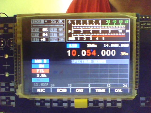

RE: Transceiver wg. M0NKA
Witam.Wgrałem bootloadera,wgrałem softa wersja 181 .Przycisk power radio się zapala,jeszcze raz power radio gaśnie.Ta funkcja działa.Na razie zmontowałem procesor , wyświetlacz i zasilacze.Tylko coś nie tak z ekranem.Świeci cały na biało.Proszę o jakąś podpowiedź.Andrzej
Czesc,
może info na samym dole strony z tego link`a coś wniesie do Twojego przypadku:
http://www.m0nka.co.uk/
fajna zabawka, życze powodzenia.
Witek SP5TAA
İmage Witam.Zrobiłem następny krok (w załączniku).
Zmontowany stm32f407,wyświetlacz HY28A,zespół zasilaczy.
Pobór prądu w tym stanie 158mA.
