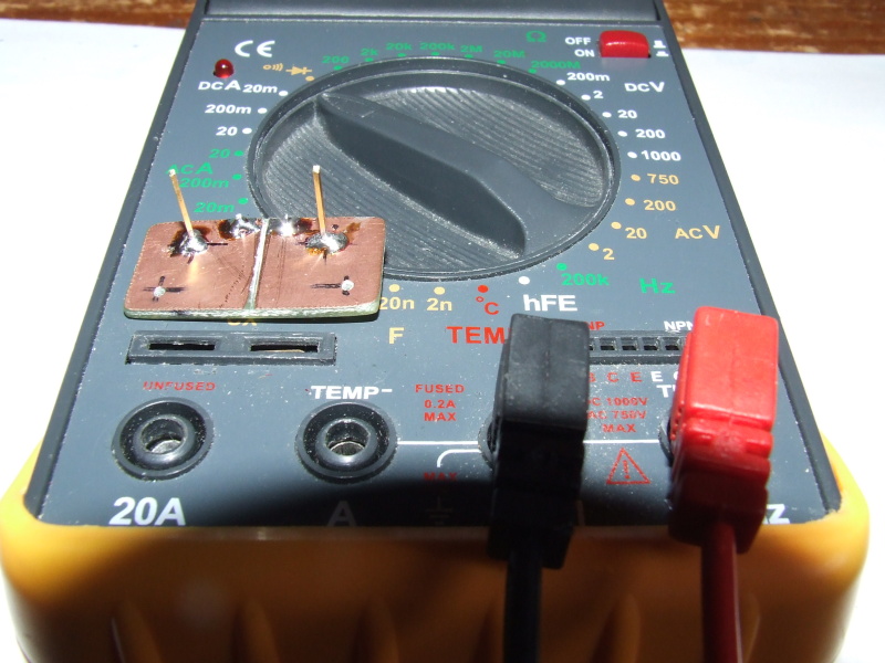

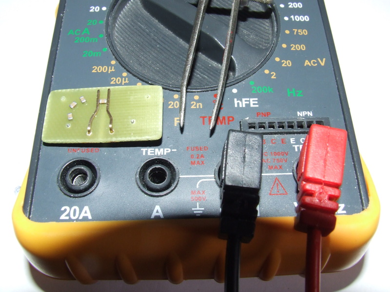

Aby dobrać kondensatory do przesuwnika trzeba ich kupić większą ilość (ok. 10 razy więcej niż potrzeba). Następnie należy je oczywiście pomierzyć i pogrupować na zasadzie zbliżonej pojemności. Ja używałem miernika uniwersalnego DT9208A z przystawką pomiarową zrobioną z płytki laminowanej i 2 par goldpinów, z których jedna para wsuwana jest w szczeliny pomiarowe miernika a druga para, odpowiednio wygięta i wyprowadzona z drugiej strony płytki stanowi końcówki pomiarowe. Te końcówki należy zbliżyć do siebie tak aby mierzony kondensator 'rozpychał' je podczas pomiaru. Kondensatory zakładam między końcówki pomiarowe za pomocą pensety. Zalecam staranne odseparowanie pomierzonych już kondensatorów od siebie bo każdy nieprzemyślany ruch skutkuje wymieszaniem pomierzonych już elementów i zmarnowaniem poświęconego na to czasu - sam doświadczyłem tego dwukrotnie zanim poszedłem po rozum do głowy i zastosowałem małe woreczki strunowe. W takim układzie pomiarowym można uzyskać powtarzalność pomiaru co najmniej 0.5% bo eliminuje się wszelkie kable pomiarowe (pojemności rozproszone). Oczywiście filtr należy montować z pojemnościami dobranymi w czwórki (pionowe) i zalecam ułożenie rezystancji w kierunku rosnącym od wejścia do wyjścia (na rysunkach od lewej do prawej).
L.J.

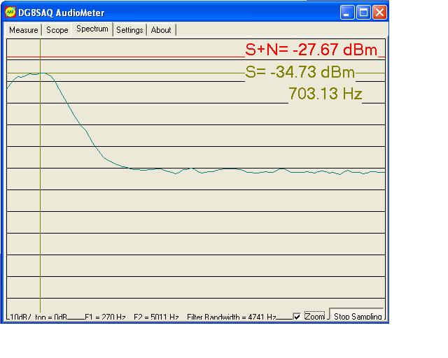

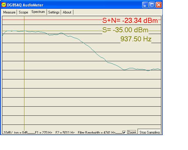

W uzupełnieniu informacji dotyczącej filtra dolnoprzepustowego zrobiłem pomiary za pomocą miernika używanego wcześniej do pomiaru czułości. Na skali częstotliwości jest zakres do ok. 5kHz. Na pierwszym wykresie widać, że powyżej 2kHz wzmocnienie zaczyna spadać - to odpowiada filtrowi ustawionemu na maksymalną częstotliwość. Na drugim wykresie pasmo zostało zawężone maksymalnie a charakterystyka wykazuje maksimum w zakresie 600-800Hz co jest wynikeim nałożenia się charakterystyki filtra dolnoprzepustowego oraz chrakterystyki filtra pasmowego m.cz., który tłumi mocno częstotliwości poniżej 300Hz.

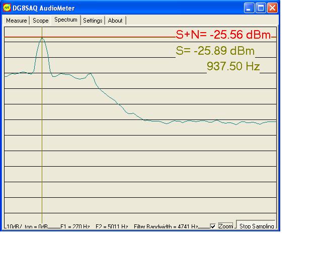

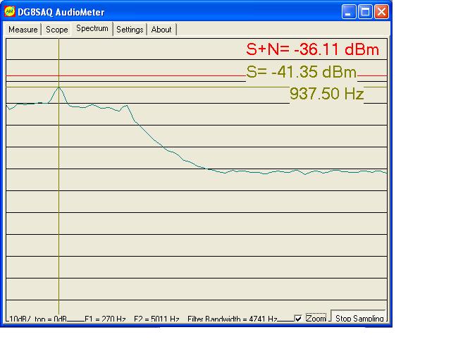

Przy okazji zmierzyłem ponownie czułość odbiornika z dodatkowym, jednostopniowym wzmacniaczem w.cz. o wzmocnieniu 15dB/3.5, 16dB/7, 16.5dB/10.1 i 16.8db/14. Odpowiada to wartości wzmocnienia napięciowego ok. 6 razy. Ostatnie dwa wykresy dotyczą pomiaru czułości. Pierwszy zawiera pomiar szumu S a drugi pomiar sygnał + szum S+N kiedy (S+N)/N wynosi nie mniej niż 10dB. Czułość wyliczona wynosi ok. 0.18uV. Oznaczałoby to, że sam odbiornik bez wzmacniacza ma czułość ok. 1.2uV. Przy tych poziomach sygnałów występują kłopoty nawet z właściwym zaekranowaniem urządzeń co widać choćby na wykresie szumu bez sygnału gdzie system pomiarowy wykrywa minimalny poziom z generatora (wzniesienie na wykresie w pobliżu 940Hz) pomimo tego, że sygnał nie był słyszany w słuchawkach!. Wkrótce opublikuję opis nowej płytki (górnej) zawierającej już dodatkowy wzmacniacz, który wykorzystywany jest również jako dodatkowy wzmacniacz podczas nadawania. Sprawdziłem również nadajnik z dodatkowym wzmacniaczem. Wydaje się, że cały wzmacniacz mocy działa co najmniej do pasma 10.1MHz zapewniając ok. 1-2W mocy w antenie. Próby na 14MHz nie mogę uznać za rzetelną bo to granica pracy generatora DDS. Dla tej częstotliwości uzyskałem moc w antenie ok. 200mW.
