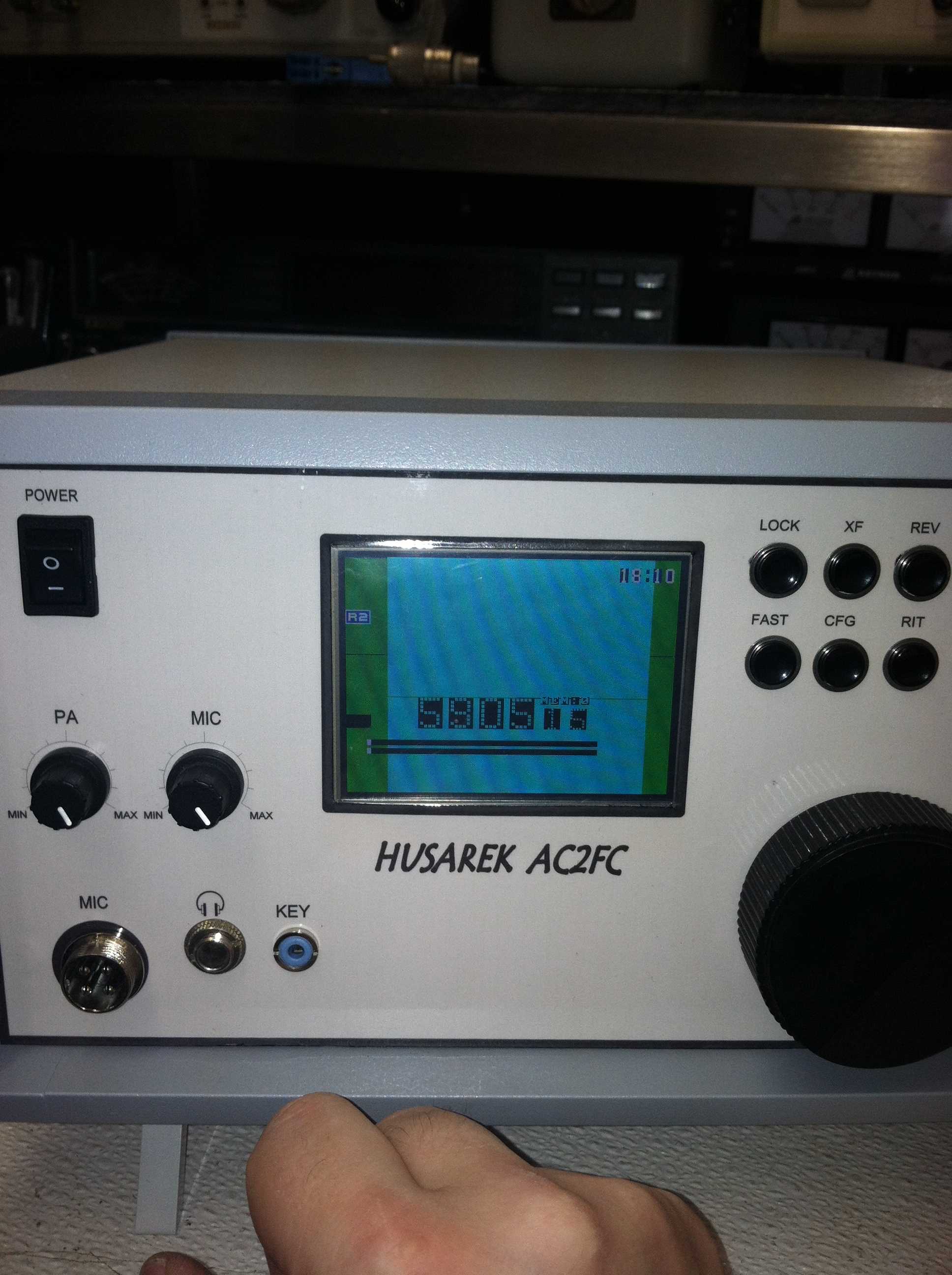

Ostatnio bawilem sie synteza i wystapil nastepujacy blad :
W momencie nacisniecia na RX2 na wyswietlaczu pojawily sie rozne kolory.Ponwne nacisniecie na RX2 pokazalo cyfry ale dalej wyswietlacz wyswetlal rozne kolory.
W zalaczniku zdjecie pokazujace wyswietlacz po nacisnieciu RX2.
Jedynie wylaczenie napiecia i ponowne wlaczenie likwidowalo te objawy.
Czy spotkales sie moze z czyms takim?
Arek AC2FC

Arek, ja nigdy takiego efektu u mnie nie zaobserwowałem i nikt nie zgłaszał takiego błędu. Być może w tej wersji jest jakiś nie wykryty błąd lub sterownik stracił część danych konfiguracyjnych. Przywróć w sterowniku nastawy fabryczne w setup-ie klawiszem [EEPROM] i sprawdź czy ten efekt wystąpi ponownie.
Podczas ostatniej modyfikacji oprogramowania poprawiłem i zoptymalizowałem wiele fragmentów softu aby był szybszy i stabilniejszy. Być może to rozwiąże część problemów, nawet tych nie wykrytych. W tej chwili zaczynamy testy obsługi modułu DSP od Picastara oraz podstawowych funkcji CAT-a. Przy tak rozbudowanym oprogramowaniu tylko codzienne testy na wielu radiach pozwolą wyłapać ewentualne "dziury w sofcie".

Przywrocilem nastawy do fabrycznych i wszystko wrocilo do " normy ". Co ciekawe pierwsze przywrocenie nie wyeliminowalo problemu. Dopiero jak przywrocilem drugi raz to wszystko wrocilo do nastaw fabrycznych.
Arek

Arek, sterownik zapisuje kilkaset parametrów co chwilę trwa. Przypadkowe zakłócenie po zasilaniu może spowodować zapis błędnej wartości do konfiguracji sterownika. Ze względu na oszczędność kodu każdy parametr nie jest sprawdzany na dozwolony zakres zmian, zakładam że wszystkie parametry są poprawne. Pojawienie się wartości poza dopuszczalnym zakresem w niektórych fragmentach kodu może powodować właśnie takie efekty jak miałeś na twoim wyświetlaczu. Wtedy funkcja "nastawy fabryczne leczy" problem poprawności konfiguracji.
