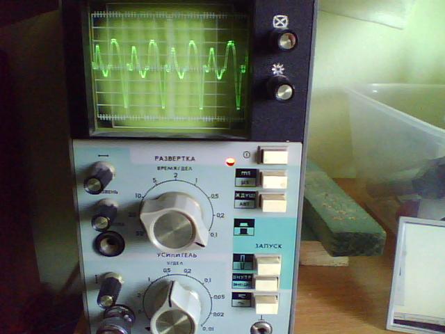

İmage İmage Witam.Tak wygląda przebieg sygnału na wyjściu mieszacza przed BPF. Chyba jest nie najlepszy.Może to ktoś opisać.Może ktoś pokaże prawidłowy wygląd przebiegu na wyjściu mieszacza przed filtrem BPF. Pozdrawiam

Nie napisałeś czy czy filtr wyjściowy jest przyłączony czy odłączony od modulatora. W drugim wypadku sygnał tak właśnie może wyglądać jako wynik złożenia sygnału cyfrowego (z VFO) i semicyfrowego z modulatora próbkującego. Pokaż to samo za filtrem pasmowym ...

Tak wygląda sygnał CW za filtrem bpf obciążony tłumikiem.

Andrzeju, proszę abyś wyjście filtru podłączył kablem koncentrycznym do oscyloskopu, przy gnieździe oscyloskopu przykręć trójnik BNC. Do trójnika wkręć obciążenie 50omów i pokaż nam przebiegi. Sygnał, który pokazujesz nie jest dobry.

Za bardzo poszedłem na skróty.Zamiast bloku CW z trzema tranzystorami dałem dwa rezystory 200om.Jeden w jednym torze do +9V a drugi w drugim torze do masy. Mam nowe pomiary.Na wejście mikrofonowe sygnał 1kHz 10mV.Trzy zdjęcia w załączniku.1: sygnał 0.6Vpp po filtrze BPF,obciążony tłumikiem. 2: sygnał 1,5Vpp za mieszaczem obciążonym filtrem BPF. 3: sygnał 2Vpp na wyjściu pierwszego tranzystora (u mnie 2n5109) obciążonego wejściem drugiego tranzystora (RD16). Myślę,że teraz sygnał jest do przyjęcia.Kabel do oscyloskopu jest ekranowany oryginalny. Proszę o opinię.

Chciałeś Andrzeju "fabrykę poprawić" hi, teraz zupełnie co innego, ale proszę zaopatrz się w trójnik i dokonuj pomiaru tak jak napisałem. Pozdrawiam i życzę sukcesów.

Serdecznie dziękuję za porady i opinię.Jeszcze zostało zestroić LPF i w eter. Potwierdzam trójnik z rezystorem 50om musi być.Pozdrawiam
