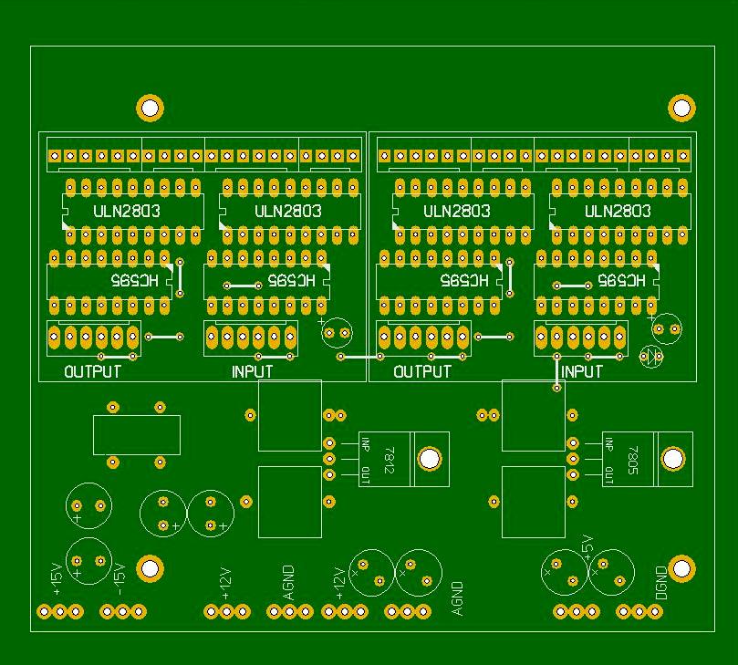

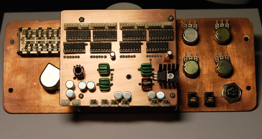

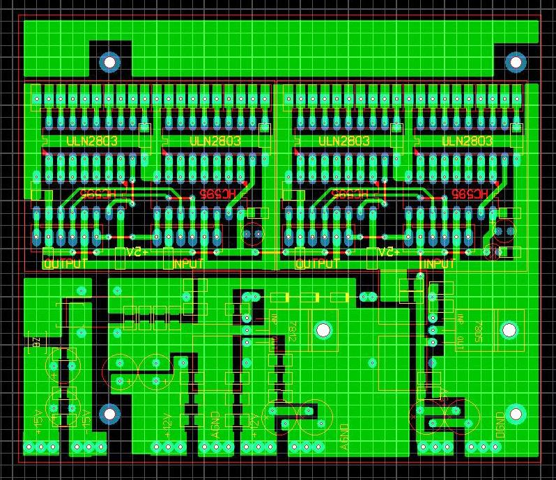

Podczas rozmieszczania poszczególnych modułów w obudowie Husarka starałem się znaleźć odpowiednie miejsc dla modułów rejestrów tak aby okablowanie radia było proste a połączenia relatywnie krótkie. Po wielu próbach okazało się że najlepszym miejscem są "plecy sterownika". Mimo, że miałem już wcześniej wykonane dwa oddzielne moduły postanowiłem zaprojektować inny wariant tej płytki. Drugim powodem była konieczność wykonania stabilizatora +5V oraz rozdzielenie zasilania na poszczególne moduły.
Na zdjęciach widok nowego modułu skręcanego z wyświetlaczem i procesorem na "kanapkę". Takie rozwiązanie zajmuje mało miejsca, połączenia są krótkie, mamy mniej płytek w radiu. Płytkę należy wykonać na laminacie dwustronnym aby dodatkowa warstwa miedzi ekranowała procesor od modułów radiowych (dodatkowa funkcja modułu).
Na module oprócz rejestrów są dwa stabilizatory +12V dla modułów oraz +5V dla procesora. Stabilizator +12V jest po to gdybyśmy chcieli zasilać PA z wyższego napięcia 15...18V a na moduły podawać tylko +12V. Jak nie potrzebny - zwora. Zasilania są rozdzielone dodatkowymi dławikami oraz mają dodatkowe elektrolity i kondensatory blokujące.
W załączniku plik z projektem do własnych modyfikacji, jestem w trakcie prasowania dlatego moduł jest jeszcze nie sprawdzony ale może komuś się spodoba to rozwiązanie i zechce je wykonać.
Proszę nie pytać o schemat bo nie istnieje, jak uruchomię moduł i będzie wszystko OK to wtedy pomyślimy o uzupełnieniu dokumentacji.
UWAGA:
Nowy moduł rejestrów ma wysokość typowej obudowy Hudarka (od dolnej do górnej pokrywy radia) po to aby ekranował moduł procesora od pozostałych modułów radia. Położenie wyświetlacza TFT pasuje pod projekt frontu zaproponowany przez SP5AQT (wyświetlacz bliżej górnej pokrywy radia). Zmiana położenia wyświetlacza na froncie wymaga modyfikacji mocowania modułu rejestrów.

Adamie schemat niepotrzebny. Napisz tylko jakie pojemności w elektrolitach i materiał rdzeni. Rano prasuję i wytrawiam płytkę. Tak jak Ty, również mam już 2 mniejsze płytki rejestrów zrobione, ale to rozwiązanie bardzo przypadło mi do gustu. Fajne jest ogarnięcie kwestii zasilających.

Pomysł godny uwagi.A może dodać paski laminatu z boków i jednocześnie za ekranować sterownik?

Elementy w układzie zasilania nie są krytyczne, kondensatory mogą być 470uF/16V a na +5V wejdą nawet 1000uF. Jak damy 220uF to też wystarczy. Ważne jest aby od strony druku nie oszczędzać na kondensatorach blokujących 100nF.
Pod dławiki dałem dużo miejsca aby można było tam wlutować różne typy i wielkości. Preferuję dławiki na pierścieniach, rurkach lub rdzeniach wielootworowych a nie na otwartych szpulkach. U mnie małe tulejki przeciwzakłóceniowe z kabli, dławiki dobrze aby miały minimum po 100uH.
Pierwszy dławik symetryczny na wejściu zasilania ma dwa uzwojenia na +Uzas i -Uzas.
Przewody do zasilania procesora +5V oraz sterowanie rejestrami ( 3piny) najlepiej przylutować od strony druku modułu rejestrów (zdjęcie). Do złącza sterującego nie dajemy przewodów +5V i GND ponieważ zasilanie jest na module. Połączenie z procesorem jest bardzo krótkie i jest schowane za modułem rejestrów co powinno zredukować zakłócenia od SPI podczas obsługi nastawy rejestrów.
Maciek, właściwie to procesor jest zaekranowany:
- od strony potencjometrów jest pełna przegroda ekranująca na całej szerokości frontu;
- od góry i dołu nie trzeba ponieważ moduł rejestrów ma wysokość obudowy czyli dochodzi do dekli zamykających obudowę;
- otwarty pozostaje bok od strony enkodera i klawiszy aby mieć możliwość wejścia z okablowaniem do procesora.
W moim radiu "szczelne" ekranowanie procesora z wyświetlaczem nie jest konieczne ponieważ wszystkie moduły radiowe są zamknięte w oddzielnych kasetach. W radiach bez ekranowania modułów radiowych warto dobrze zaekranować procesor z wyświetlaczem.
Przy pełnym ekranowaniu procesora z wyświetlaczem pamiętajmy o otworach wentylacyjnych, cały sterownik pobiera trochę mocy i dobrze byłoby aby się nie "zagotował" w szczelnej kasecie.
