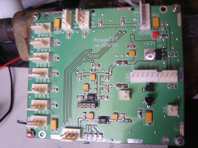

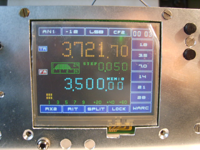

Post: #372
Od czterech dni jestem szczęśliwym posiadaczem sterownika do syntezy SPHM DDS. Pomimo że już widziałem ten komputer (bo to już jest komputer ,a nie tylko synteza) efekt przerósł moje oczekiwania. Ekran - kolory zdecydowane, odpowiednio dobrany kontrast i kolory, zdecydowanie wyróżniają klawisze i pola odczytu .Instrukcja jest potrzebna jedynie do ustawienia SetUp-u, bo obsługa jest intuicyjna. Klawisze konfiguracji radia wraz z rozwijalnym menu tworzą bardzo wygodny zestaw przycisków sterujących.Prosta kalibracja generatora. Adam - gratulacje za bardzo udaną konstrukcję.Widać że włożyłeś bardzo dużo pracy ale było warto.
Za parę dni podłączę rejestry (okablowanie) i radio zacznie żyć samodzielnie.

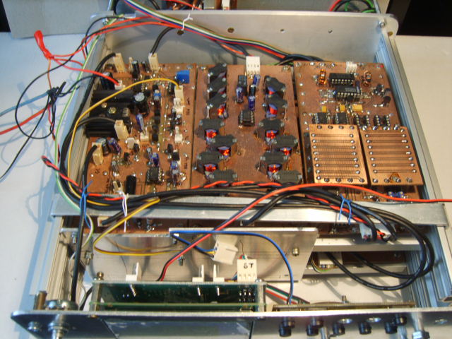

Koledzy, powoli kończone są prace projektowe nad HUSARKIEM. Obecnie kilkunastu Kolegów kończy budować własne radia i na podstawie zebranych uwag wykonane zostały niezbędne modyfikacje i poprawki prototypu. Wszystkie poprawki są wprowadzane na schematy ideowe oraz projekty druków. Do końca kwietnia zostanie przedstawiona ostateczna wersja Husarka zalecana do powielania oraz opis budowy radia. Pod koniec maja planowana jest prezentacja kilku prototypów radia na spotkaniu ŁOŚ 2013.
Poniżej zalecana dokumentacja filtrów akustycznych do HUSARKA. Moduł filtrów akustycznych jest wykorzystywany zarówno podczas odbioru jak i nadawania. Zmiana toru akustycznego wykonana jest na popularnych przekaźnikach. Na płytkach starszej wersji należy wykonać "dostawkę na pająku" lub dodać małą płytkę z przekaźnikiem.
Zaletą takiego rozwiązania jest bardzo dobre formowanie charakterystyki sygnału akustycznego z mikrofonu podczas nadawania oraz skuteczne rozwiązanie problemu blokowania toru mikrofonowego podczas odbioru. Wadą jest dłuższy czas przełączania nadawanie/odbiór.

Przekazuję podręcznik budowy radia Husarek. Okres budowy prototypów Husarka praktycznie się skończył. Próba opracowania tej dokumentacji spowodowała potrzebę modyfikacji większości schematów ideowych co spowodowało pewien poślizg z terminem tej publikacji. Tak więc podręcznik ten zawiera modyfikacje, które wynikały z analizy budowy i uruchomienia poszczególnych prototypów Husarka. W innym miejscu na Forum SP-HM są publikowane aktualne pliki LAY płytek. Będę wdzięczny wszystkim za wskazanie błędów czy niedociągnięć w podręczniku, które postaram się niezwłocznie usunąć.

cześc . A aktualnie tylko kol SP 5 AQT "szaleje" na swoim Huzarku wprawdzie Go słysze na 7 Mhz ale juz całos jakos działa !!! Gratulacje !!! Może jedynie by działał z wieksza mocą !!!
tym optymistycznym akcentem Andrzej
