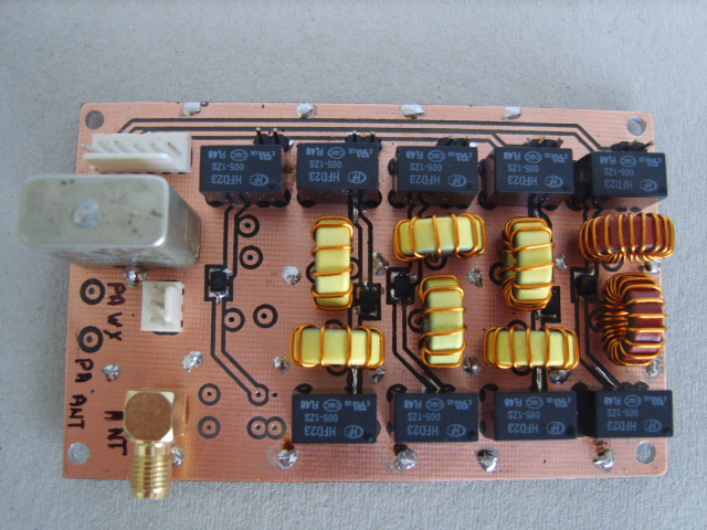

Ponieważ HUSAREK jest trx-em QRP ,trochę mija się z celem stosowanie modułu LPF od HUSARA. Adam SP5FCS w poście 277 udostępnił schemat LPF na toroidach T50.Ja proponuję dalsze zmiany; do przełączania mocy 15W wystarczą przekaźniki HFD23 i kondensatory SMD 50v. Przekaźniki miałem 5V więc napięcie z 12V obniżyłem diodami .Nie robiłem pasma 1.8 MHz.Jak dostanę przekaźniki(skończyły mi się)to wymienie też przek. tx-rx,który umieściłem też na tej płytce.
.lay  husarek LPF.LAY (Rozmiar: 83.44 KB / Pobrań: 1166)

szanowny kolego stosowanie w filtrach kondensatorów 50v jest ryzykone nasze anteny nie mają WFS=1 a więc napięcie jest dużo wieksze .Kondensatory smd na napięcie >od 50v są dostępne np. f--m HFO .

Liczba postów: 1,528
Post: #354
Dla przykładu dla mocy 16W mamy napięcie w piku 40V. Gdy WFS będzie tylko nieco większy i równy 2 to mamy w układzie już 80V, a przecież podczas strojenia nierzadko WFS sięga 5-10.
Mamy wtedy napięcie od 200V do 400V. A co wtedy jak niechcący włączymy na chwilę radio i nie zauważymy, że antena nie jest podłączona. Może się okazać, że układ alc zdąży co prawda zabezpieczyć tranzystory końcowe, ale kondensatory filtru mogą okazać się szybsze...
W fabrycznych profesjonalnych TRXach daje się często na wyjściu iskiernik gazowy. Z powyższych przykładów wynika, że służy on nie tylko do likwidacji przepięć od piorunów...

Trudno się nie zgodzić z takimi argumentami, tym bardziej że sam pisałem o używaniu HUSARKA w polowych warunkach z różnymi prowizorycznymi i polowymi antenami. Zrobię próby i zobaczę ile te filtry wytrzymają, a chętnym do powtórzenia układu na wszelki wypadek radzę się zastosować do sugestii kolegów.
