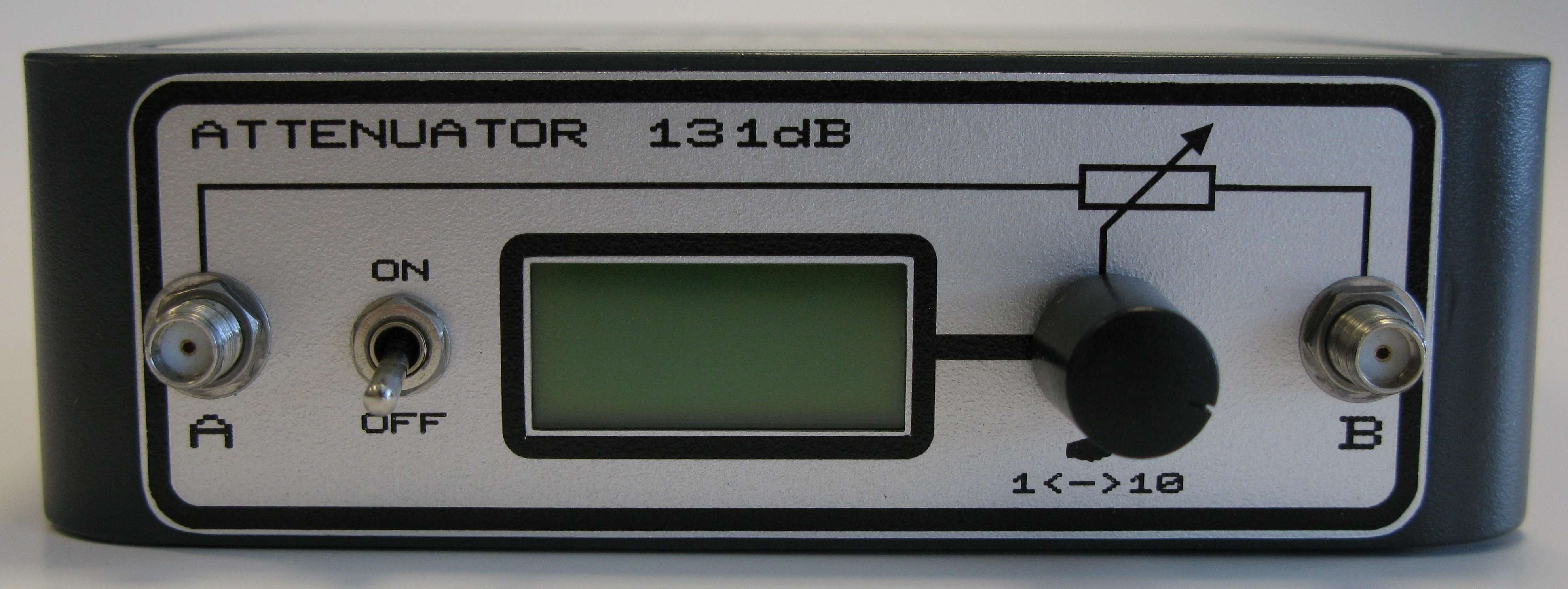

Tłumik zaprojektowany i wykonany przez Maćka SP7ROH (też go posiadam), nagrodzony jedną z głównych nagród na tegorocznym zjeździe w Burzeninie. Jak zwykle u Maćka perfekcja wykonania.

(18-09-2013 17:03)SQ4AVS napisał(a):  Tłumik zaprojektowany i wykonany przez Maćka SP7ROH (też go posiadam), ...
To ja poproszę kilka wykresów tłumienia w zakresie od 100kHz do 50MHz dla tłumień od 70dB w górę.
Przy tej konstrukcji tłumika (to co widziałem w Burzeninie) tłumienie powyżej 100dB to tylko teoretyczna abstrakcja.

Adamie nie pod jednym wszakże warunkiem co 4 sekcje jest wstawiona blaszka rozdzielająca tak, że wszystko zamknięte jest w kilku komorach i dopiero na to blacha patrz tutaj http://lea.hamradio.si/~s53mv/dds/attenuator.html Przy takim tłumieniu to ciekną zresztą kable tak że na nie powinny być założone też ferryty, bardzo dobre są też semirigdy. Jak tylko zapnę swój w puszkę umieszczę pomiary ja skończyłem poniżej 115 dB ale to już mierzyłem sdr-em bo ad8307 brakowało dynamiki.

Ale to będą wykresy ręczne robione bo pomiar SDR -em AD8307 ma swoją dynamikę. Ogólnie polecam stronę S53MV jego układom można naprawdę w ślepo wierzyć ;-)
