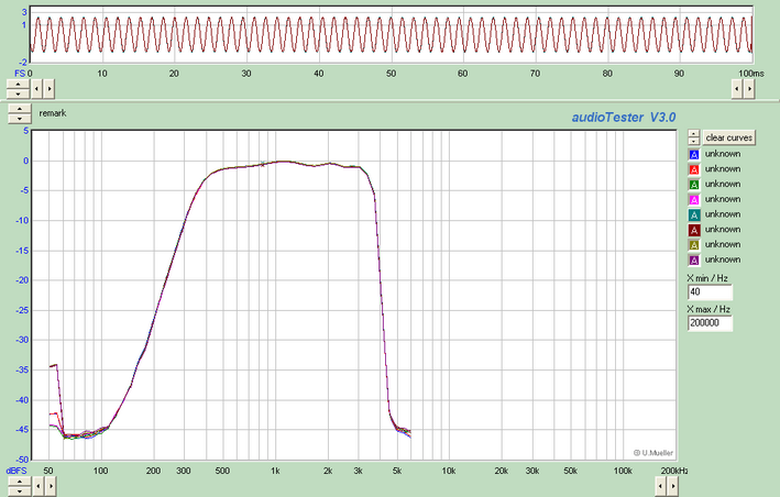

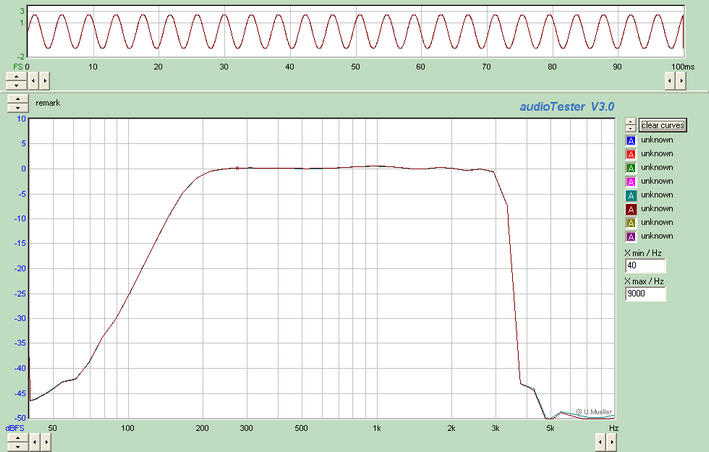

Obejrzałem filtr SSB ( CW brak 1 cewki ). Nie wyglądał zbyt " ładnie ".
Po niewielkich zmianach poprawiło się zbocze po stronie 300Hz.
Szerokość zostanie nie zmieniona , będzie zawężanie pasma .
