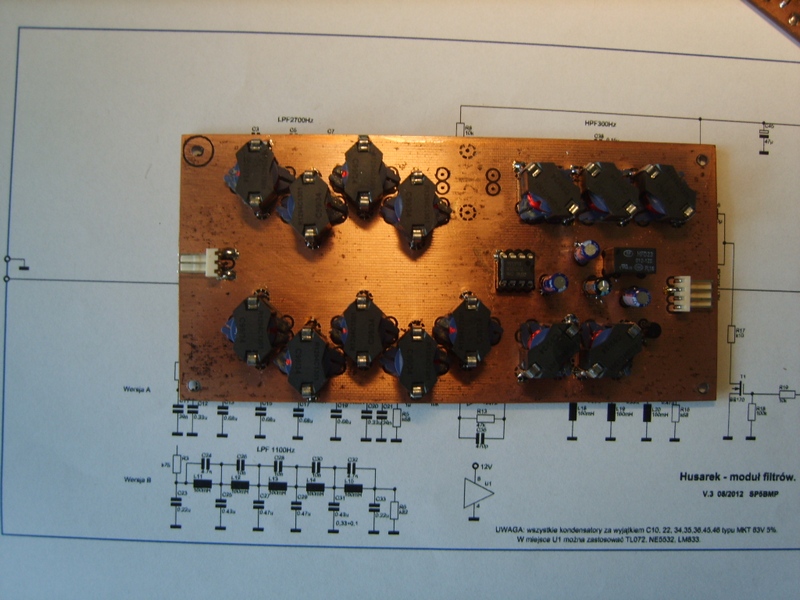

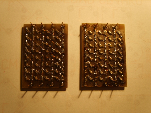

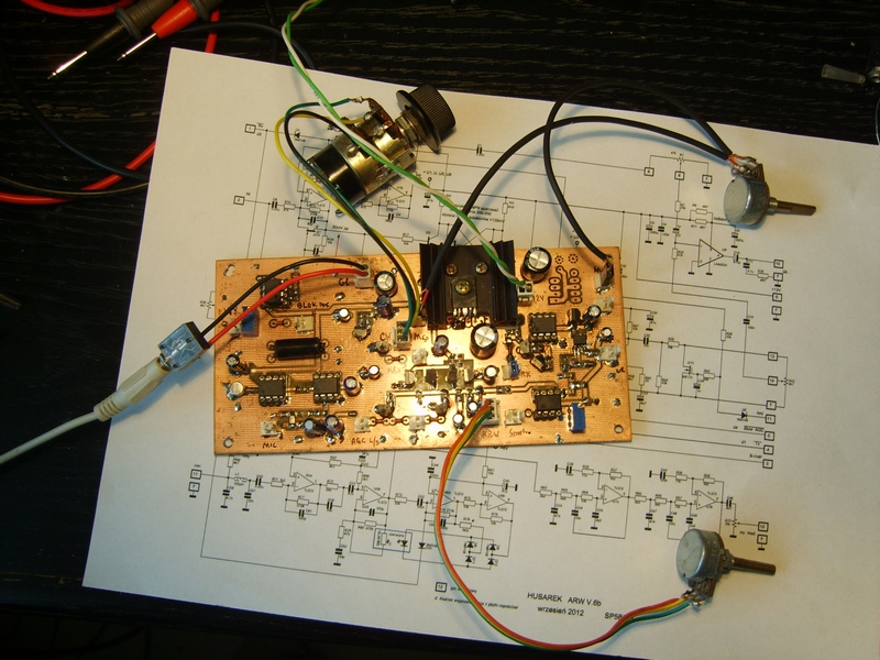

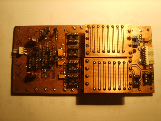

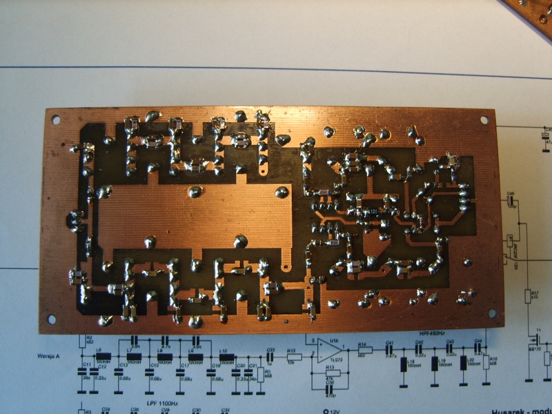

Zakończyłem montaż płytek, automatyki, filtrów mcz. oraz homodyny.
Wszystkie płytki wykonane samodzielnie, metodą termo transferu (tzw. prasowanki)
W filtrze CW brak jednej cewki.Jednak wada rdzenia a nie sposobu nawinięcia.
Automatyka - napięcia na kolektorach NPN 10.32 V i 10.29 V , czyli w normie.
20 mV pp uzyskane przy oporniku 2k22 .
Generator CW wystartował samodzielnie Q9 BC 547C.
Wzmacniacz mikrofonowy trochę się opierał (mój błąd - brak opornika R80 470K)
Kompresor - transoptor zrobiłem zgodnie z pomysłem Janusza SP5BMP.
Próbowałem zdjąć charakterystykę i wyszło mi coś innego niż Adamowi SP5FCS.
Prawdopodobnie coś z fotorezystorem. Przed zalaniem klejem zmierzyłem rezystancję fotorezystorów (kupiłem 5 szt GL5616D)Max -nie mierzalna, min-500om
oświetlenie lampa halogenowa 50W z odległości 4 cm.
Po wykonaniu transoptora zrobiłem pomiary i oto kilka wyników;
1.6V 160k
1,7V 36k1
1,9V 11k6
2,4V 4k7
3,5V 2k4
jest to duża rozbieżność w stosunku do pomiarów Adama.
Tyle o automatyce - teraz zabieram się za uruchomienie homodyny.
