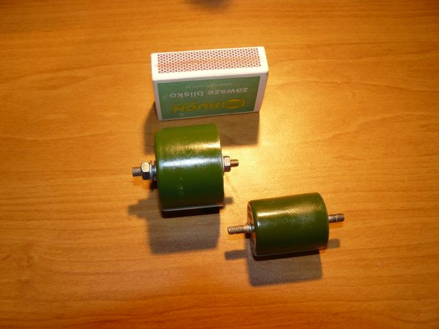

Mam kilka kondensatorów radzieckich typu K15-4 na napięcie 20kV (takie cylindryczne, koloru zielonego), nie używane leżaki magazynowe. Niestety pojemność mierzona miernikiem cyfrowym LC (home-made) jest kilka, kilkanaście razy mniejsza od wybitej na obudowie. Czy te kondensatory wymagają jakiegoś formatowania, czy może za bardzo się "wystarzyły" i teraz nadają się do kosza?

SP9FYS Offline
Liczba postów: 305
Dołączył: 12-12-2009
Post: #13
RE: Kondensatory do obwodów wyjściowych PA
A masz jakieś fotki tych kondensatorów?
Wyglądają mniej więcej tak:

Post: #15
(22-10-2012 21:28)SP5OXJ napisał(a):  Niestety pojemność mierzona miernikiem cyfrowym LC (home-made) jest kilka, kilkanaście razy mniejsza od wybitej na obudowie. Czy te kondensatory wymagają jakiegoś formatowania, czy może za bardzo się "wystarzyły" i teraz nadają się do kosza?
Raczej nie ma opcji aby im coś było. No chyba że popękały ze starości - w co wątpię Wink To, że z Twoich pomiarów wynika inna pojemność niż z opisu na obudowie wynika raczej z metody pomiarowej. Pojemność mają zapewne prawidłową, ale Twój miernik pokazuje w ich przypadku nieprawidłowe pojemności (nie zawsze to co miernik wskazuje to prawda - szczególnie przy prądzie zmiennym). Trzeba zmierzyć innym przyrządem. Kondensator najlepiej mierzyć na częstotliwości, na której będzie pracował - ale najczęściej mostek LC na to nie pozwala. Da się to zrobić np miernikiem MFJ-269. Jest też opcja (ale raczej b. mało prawdopodobna) że są błędnie opisane.
