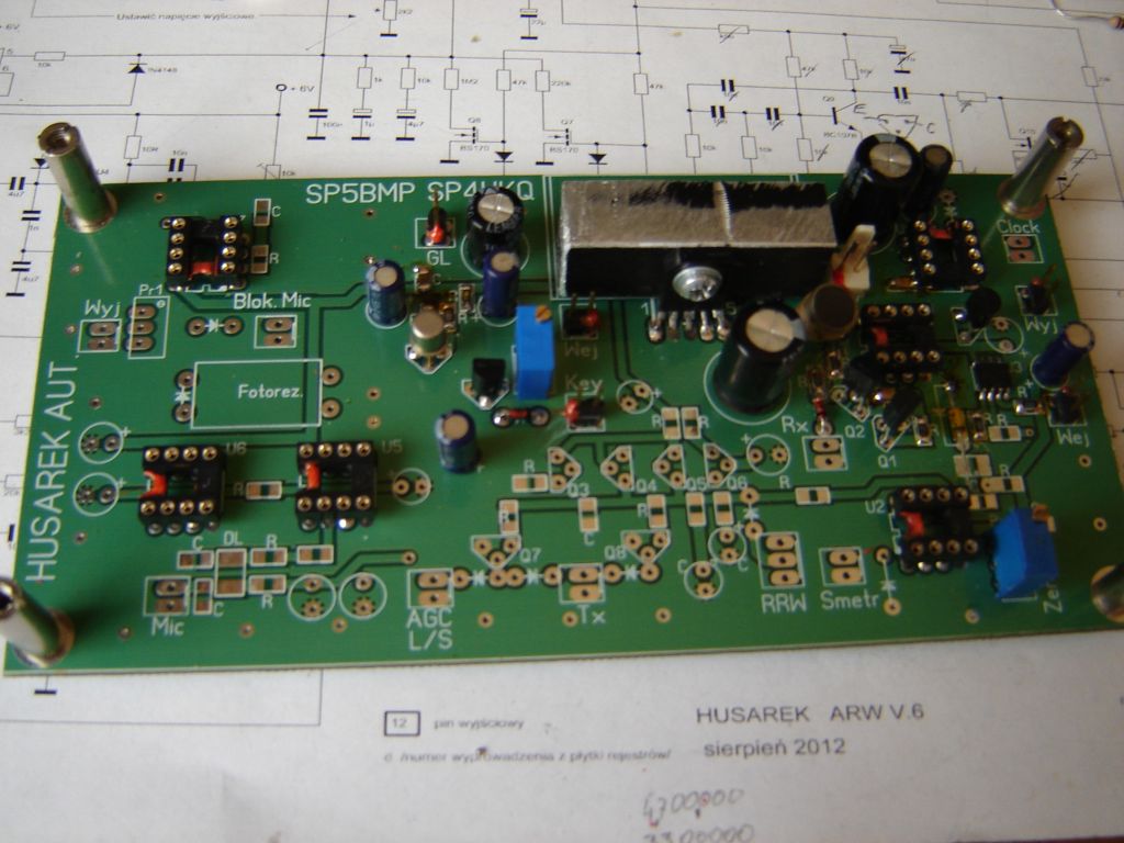

Zgodnie z wcześniejszą deklaracją i planem grupy HUSAR, po otrzymaniu
fabrycznych płytek do Husarka, rozpocząłem montaż płytki mcz. z ARW.
Zacząłem od wzm. głośnikowego na LA4425, gen CW na BC107B oraz
wzm U1. Kolejny moduł to U2 oraz tranzystory automatyki Q3,Q6 Beta 372 ,
rozrzut 0. Na kolektorach Q3-Q6 10,55V Dalej moduł S-metra czyli U3, U4 i U2b.
Następnie zmontuję tor mikrofonowy tj. U5,U6 i U7
Podana kolejność jest oczywista i konieczna, gdyż pozwala na sprawdzanie
zmontowanego stopnia i natychmiastowe wychwycenie ewentualnych błędów montażu czy uszkodzonego elementu.
Oscyloskop jest tutaj oczywiście bardzo przydatny.
Przy okazji słowa uznania i podziękowania za mrówczą i solidną pracę dla Zdzisława SP4HKQ przy opracowywaniu .pcb.
Logiczny rozkład elementów na płytce bardzo ułatwia prace montażowe.

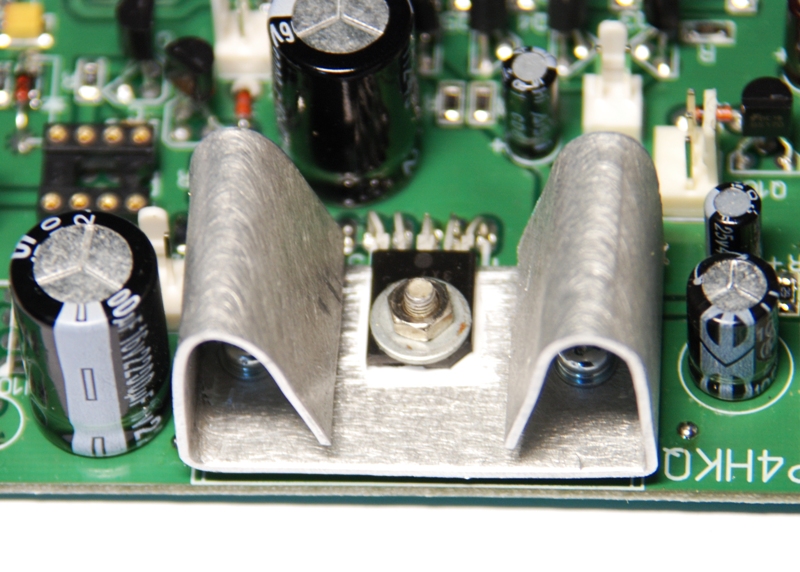

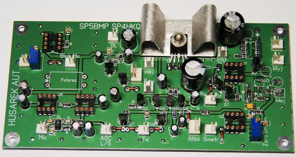

Prawie skończyłem montaż modułu automatyki do Husarka (zdjęcie 1). Pozostało wykonanie fotorezystora i kilka elementów SMD.
Tranzystor w generatorze tonu Q9 dałem BC547B, tranzystory Q3, Q6 to BC547C a Q4, Q5 to BC557B.
Radiator z blachy aluminiowej 1mm o powierzchni około 25cm2, wymiary 22mm*120mm, przykręcony do płytki na dystansach z jednej nakrętki M3 (zdjęcie 3).
Elementy SMD na górnej warstwie należy przylutować przed elementami przewlekanymi aby nie było kłopotów z podejściem lutownicą. Niektóre pola lutownicze są bardzo blisko podstawek i dostęp do nich może być utrudniony.
Uwaga:

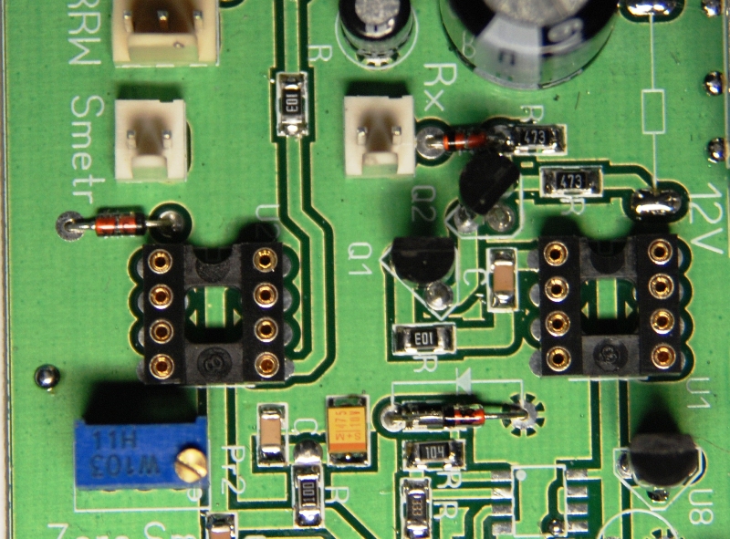

- na płytce błędnie są narysowane obudowy tranzystorów J310, Q1 i Q2. Przy montażu koniecznie należy porównać druk ze schematem, trzeba obrócić tranzystor Q2 o 180st. a Q1 o 120st. (zdjęcie 2);
- na druku nie ma pola pod kondensator 470pF (pin 1-2 U3a), należy przylutować go na "kanapkę" z rezystorem 100k;
- złącze od potencjometru siły głosu (obok Q10) na zbyt małe otwory ale da się wcisnąć i przylutować;
- nie opisane diody na schemacie 1N4148.
