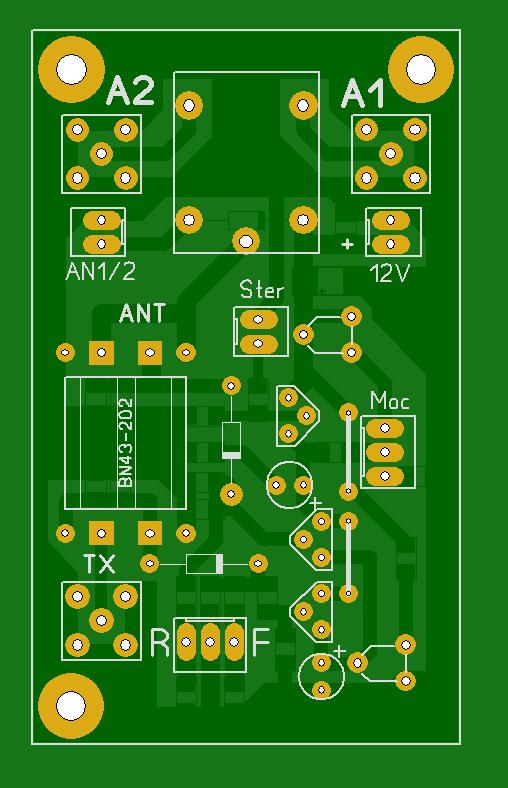

Synteza SP-HM obsługuje 2 gniazda antenowe. Więc na potrzeby HUSARKA zaprojektowałem płytkę antenową. Oprócz przekaźnika antenowego zawiera ona układ do pomiaru SWR, oraz układ sterowania mocą PA. Płytka jest jednostronna to bez problemu będzie ją można wykonać w domu na żelazku. Jej schemat postaram się zamieścić jutro.
Widok płytki z układem pomiaru SWRa.
.lay  HUSAREK antena 2.LAY (Rozmiar: 36.87 KB / Pobrań: 1654)

Moja wersja płytki antenowej dla Kolegów nie posiadających gniazd SMB. W tej wersji przewody koncentryczne są przylutowane bezpośrednio do druku. Przekaźnik antenowy JZC-6F, napięcie pracy 12V (taki jak w LPF do Husara).
.lay  HUSAREK antena 2bis.LAY (Rozmiar: 40.37 KB / Pobrań: 1519)

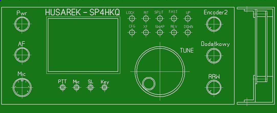

Mój przykład wykonania płyty czołowej do HUSARKA i sposób rozwiazania mechaniki.
Obudowę wykonam z fabrycznych kształtowników aluminiowych firmy SAPA. Front i ściankę tylną wykonam z ceownika o wysokości zewnętrznej ok 104mm i długości 250 mm. Wyświetlacz i elementy regulacyjne zamocuję za pomocą dodatkowych wsporników do poziomych ramion ceownika. Dzięki temu na płycie czołowej nie będzie widać jakichkolwiek mocowań. Koszt ceownika o dł 25 cm to ok 6 zł. Obie ścianki będą ze sobą związane 4 poziomymi płaskownikami o długościach limitowanych potrzebami wnętrza radia. Na chwilę obecną zakładam że głębokość radia wyniesie 20-22 cm.
Adam w swoim projekcie narysował sporo gałek. Ale jego projekt syntezy wiele elementów regulacyjnych eliminuje. Ja się doliczyłam na teraz 4 gałek. A tylko na zapas zrobiłem tą dodatkową. Synteza obsługuje 2 enkodery więc drugi enkoder też przewidziałem w swoim projekcie. Pod wyświetlaczem zamocuję 4 gniazda mini jack:
- gniazdo klucza telegraficznego
- gniazdo słuchawek/głośnika zewnętrznego
- drugie gniazdo mikrofonu
- gniazdo PTT
Te gniazda przewidziałem ponieważ wielu kolegów używa zestawów słuchawkowych od komputera i te gniazda pozwolą na ich zastosowanie bez problemów wewnętrznych przeróbek.
Projekt płyty czołowej w SprintLayout z rzeczywistymi wymiarami położenia elementów.
