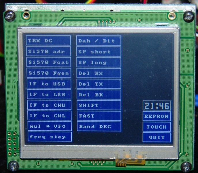

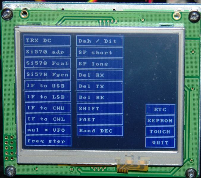

Zegarek aby był przydatny musimy go ustawić na określony czas wg. uznania operatora: lokalny lub GMT.
Na ekranie konfiguracji (pierwsze zdjęcie) pojawił się kolejny klawisz z opisem RTC. Służy on do ustawiania aktualnego czasu zegarka za pomocą głównego enkodera. Obrót enkodera w prawo przestawia czas do przodu, obrót w lewo do tylu. Każde 2 impulsy enkodera to 1 minuta nastawy, po przepełnieniu minut zmienia się godzina.
Na drugim zdjęciu widok klawisz w czasie zmiany czasu. Wyjście z opcji ustawiania powoduje zapis nastawy godzin i minut do układu PCF8563, sekundy są zerowane.
Pełna obsługa modułu zegarka oraz ustawianie czasu będzie dostępne w oprogramowaniu ver.1.04.
