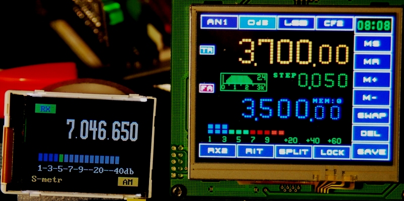

Patrząc na zastosowane wyświetlacze w obu syntezach (zdjęcie) łatwo zgadnąć, która synteza jest droższa w wykonaniu. W syntezie RD3AY zastosowano mały, prosty i bardzo tani wyświetlacz z telefonu komórkowego, doskonałe rozwiązanie do bardzo małych konstrukcji. Niski koszt wyświetlacza (20...60zł), możliwość pozyskania ze starych telefonów to istotne zalety kiedy zależy nam na kosztach.
Wybierając wyświetlacz do syntezy SPHM zdawałem sobie sprawę z istotnego kosztu wyświetlacza ( wtedy 190zł ). W zamian za większy koszt wyświetlacza mamy zdecydowanie większy wyświetlacz, lepszy kontrast oraz panel dotykowy pozwalający zrezygnować z klasycznej klawiatury. Koszt wykonania modułu na Si570 jest porównywalny lub minimalnie niższy od kosztu modułu DDS-a na AD9951. Koszt wykonania procesora sterownika też jest bardzo podobny.

Tak, znam to rozwiązanie, dostępne za około 80zł. Przystępna cena, gotowa płytka oraz dostępność to największe zalety tego wyświetlacza. W stosunku do mojego wyświetlacza jest mniejszy, wolniejszy, obsługa koloru wymaga 16bitów i trzeba sprawdzić jaka jest czytelność wyświetlacza przy oglądaniu pod kątem z góry (na godzinę 12).
Jednym z czynników, który miał wpływ na mój wybór wyświetlacza była również dostępność kilku modeli wyświetlaczy o różnych wielkościach i identycznym sterowaniu od strony procesora. Oprócz aktualnie zastosowanego wyświetlacza 3,5 cala jest dostępny model 4,2 oraz 5,6 cala (tak rozwojowo na przyszłość). Na zdjęciu dwa modele wyświetlacza 3,5 i 4,2 cala.

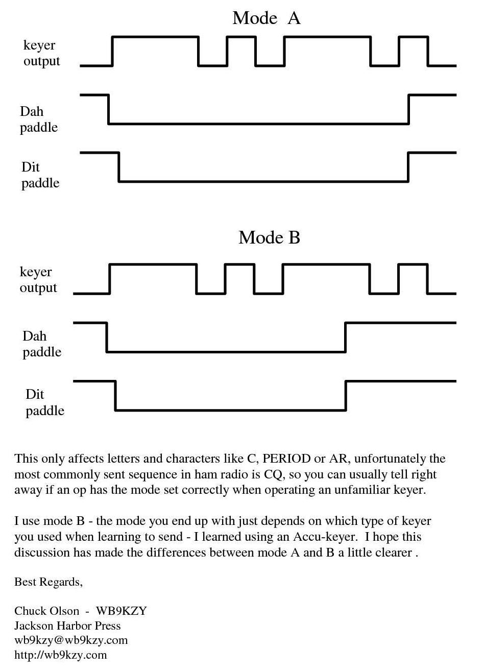

W jakim modzie (A/B) będzie pracował klucz telegraficzny syntezy?

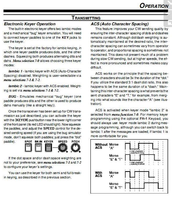

Drugim źródłem kluczowanie jest manipulator 2-dzwigniowy na oddzielnych pinach procesora. Klucza pracuje w MODE B, czyli rozpoznaje i pamięta wciśnięcie dźwigni w czasie generowania przeciwnego elementu znaku po czym nadaje ten element znaku. Stosowne opisy znajdziemy w sieci lub w załącznikach do tego postu.
W kluczu zaimplementowałem funkcję ACS (Auto Character Spacing), która formatuje przerwy pomiędzy znakami.
Jeśli przerwa pomiędzy kolejnymi elementami znaku jest mniejsza niż połowa odstępu pomiędzy znakami to klucz traktuje to jak kolejny element znaku.
Jeśli przerwa pomiędzy kolejnymi elementami znaku jest większa niż połowa przerwy pomiędzy znakami to klucz traktuje to jako zakończenie znaku i formatuje przerwę po pełnego odstępu pomiędzy znakami.

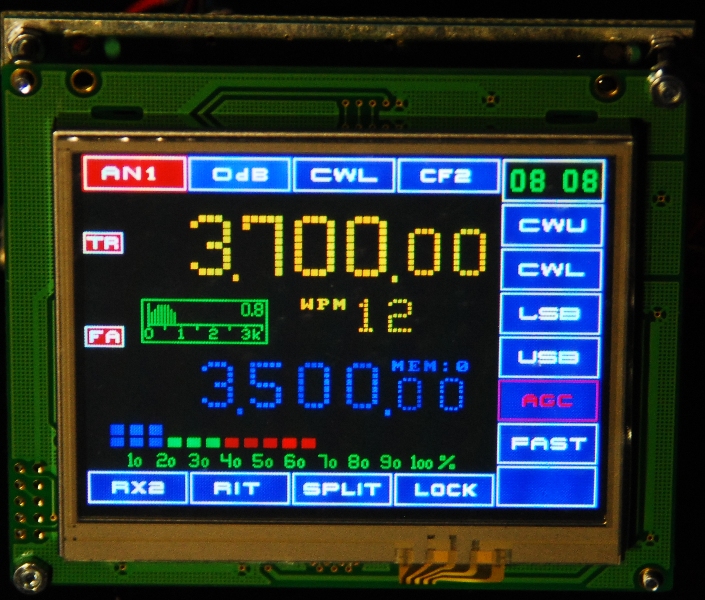

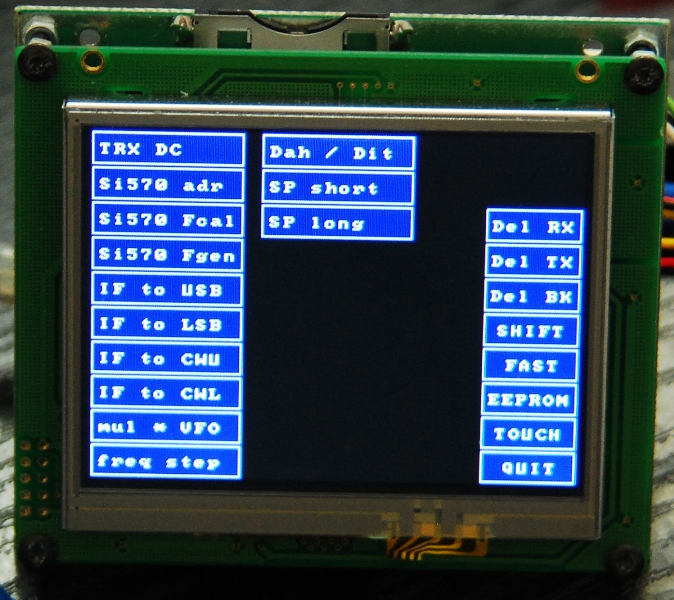

W czasie nadawania możemy głównym enkoderem zmieniać płynnie tempo nadawania w przedziale (5...50) WPM. Aktualne tempo jest wyświetlane na wyświetlaczu. W konfiguracji radia (zdjęcie) możemy ustawiać podstawowe parametry elementów znaku.
DAH / DIT - stosunek kreski do kropki (2.0 - 4.0) czasu kropki
SP Short - odstęp pomiędzy elementami znaku (0.7 - 1.5) czasu kropki
SP Long - odstęp pomiędzy znakami (2.0 - 5.0) czasu kropki

W załącznikach "garść" informacji do "rozjaśnienia" tematu zagadnień kluczy telegraficznych. Na ostatnim zdjęciu widok ekranu w trybie nadawania emisją CW, wyświetlane aktualne tempo kluczowania WPM.
